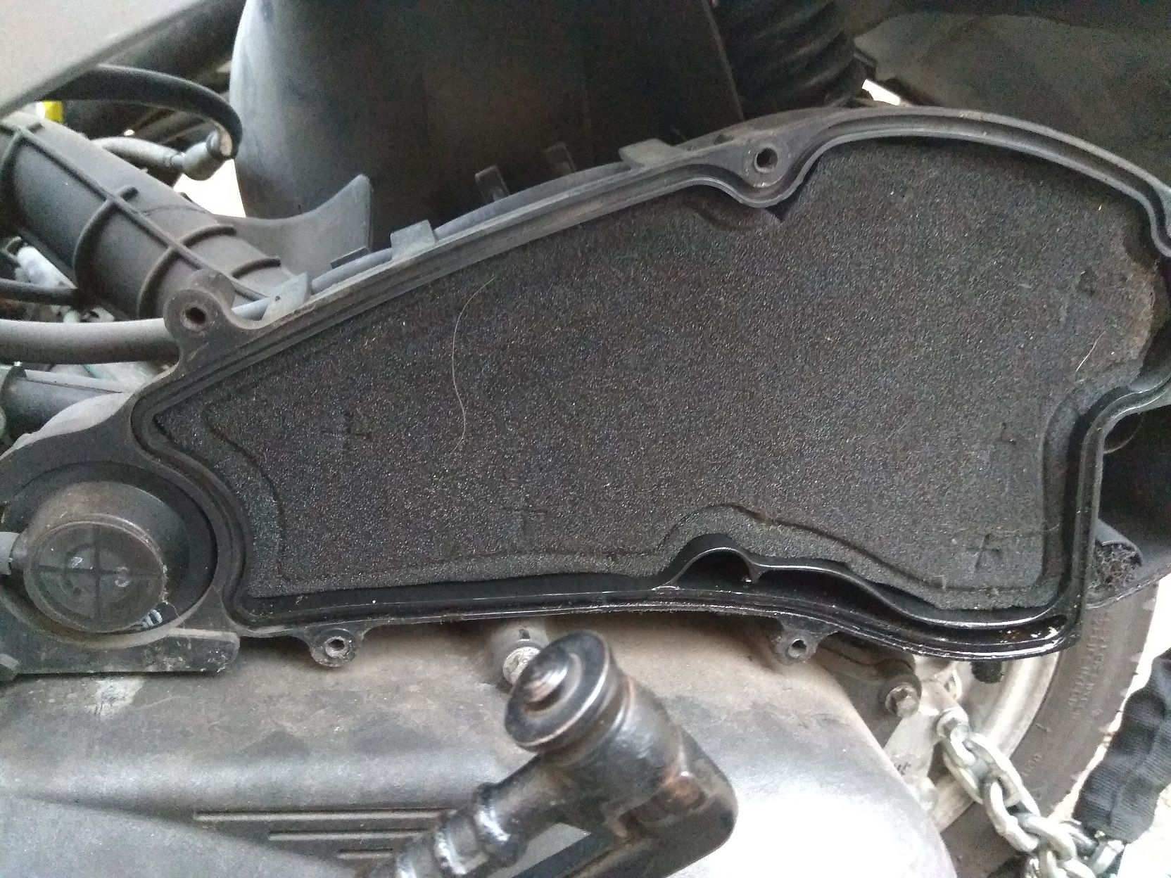

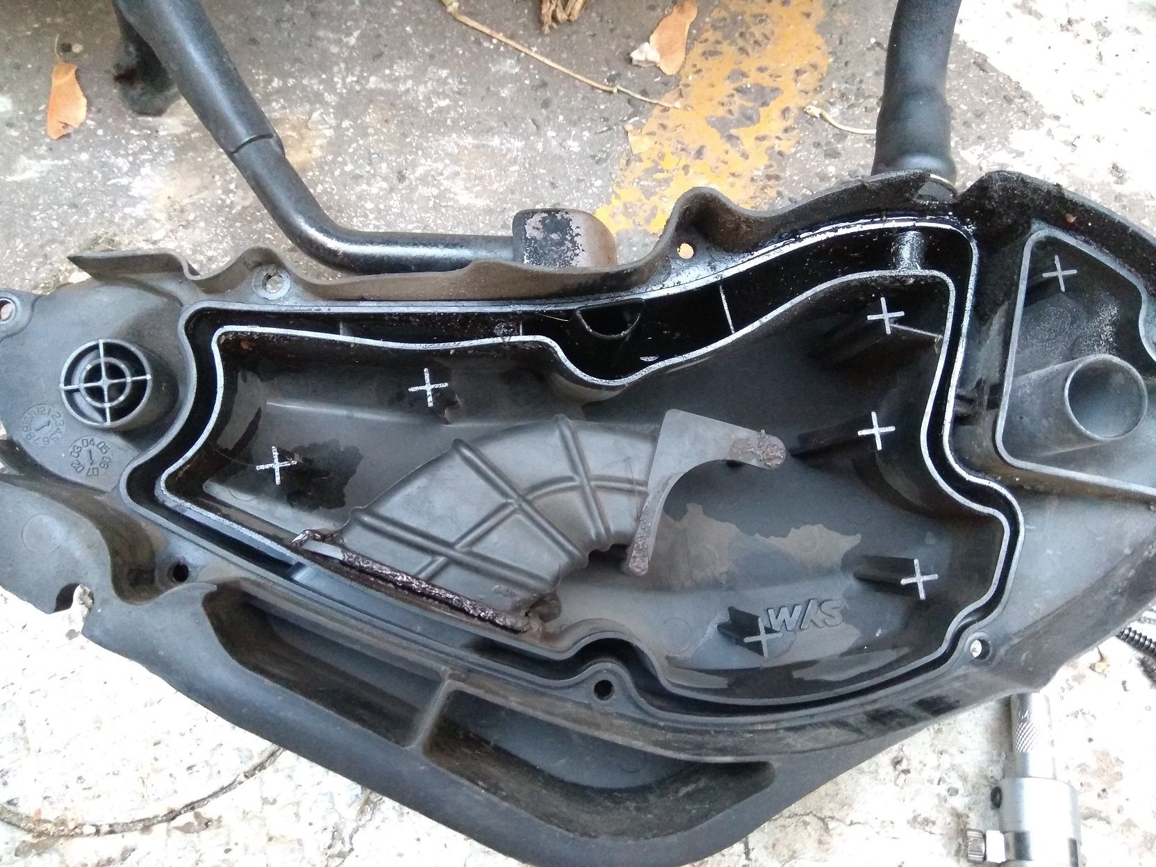

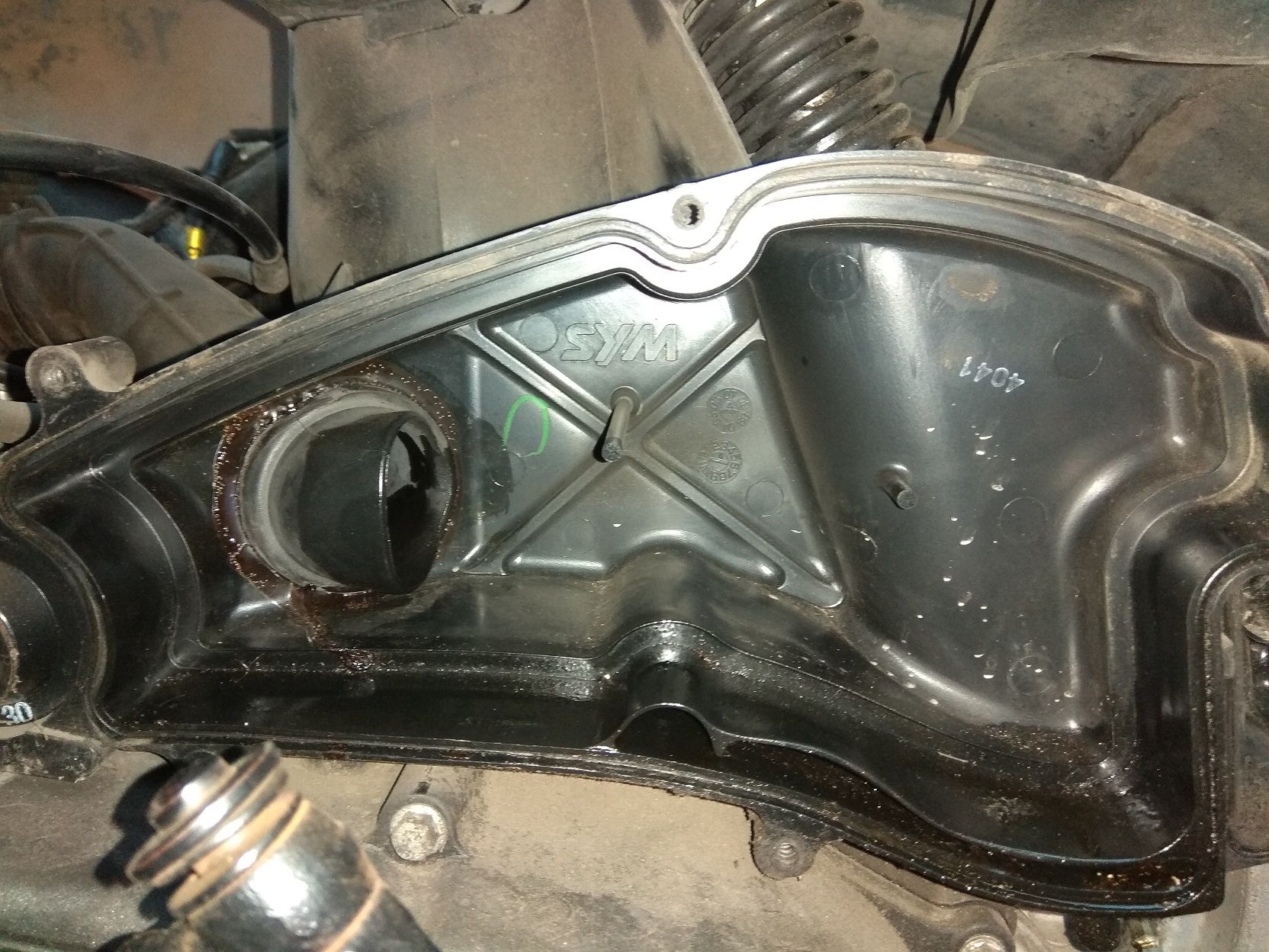

Szívat a szívató! Most már megeszem a kalapom, ha nem emiatt indul nehezen a robogóm.
Valamelyik videóban úgy indítja a robogót a pofa, hogy befogja a szívató tetejét. Adott motoron a légszűrőház mellett van, kifelé néz. Én ilyet nem találtam a saját robogómnál. Gondolom, ehhez az ülés alá kellene benéznem. Mi mindent érdemes küszködnöm vele? Vagy vegyek új automata szívatót, netán alakíttassam át manuális szívatóra? (és persze megint ráköltök egy valag pénzt... Érdemesebb volna már szétszedni darabokra és másfélszer annyit hoznának az eladott darabok, mint egyben?) -
