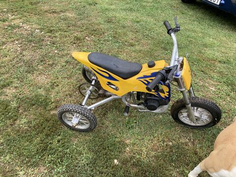

Ma én is a gyerek motorral foglalkoztam. Szétkaptam, elpucoltam és összeraktam szerkezetkészre. Mértem egy kompressziót. Csont szárazon 10 bar, szóval volt értelme tovább pakolni összefele. Pár rántás, kis gáz és ketyegett is. Pár percig köhögött de egy kis állítás a karbin és stabil maradt. Nem bírtam ki, rá ültem és meghúztam a bajszát. Hát basszus, ez a 80 kilómmal is úgy át vitt a kerten át hogy csak na. Pedig a lánc és tengelyek még be vannak rozsdálva és ragadva, a karbi meg csak alapra állítva. Azt hiszem a gyerekekre szereznem kell valami komolyabb cuccot mert kiviszik a kerítést

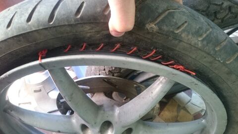

Én pont a belsőtől félek. Mostanában elvállaltam pár elektromos roller szerelést is. Az egyiknél defektes kereket kellett. A második belsőt már nem szakítottam ki, ahogy rá erőszakoltam azt a mocskos feszes külsőt
Én két villáskulcsot szoktam használni. Itt viszont olyan picike volt a kerék mérete, hogy extra művészet lett nem kiszakítani azonnal a belsőt. -
