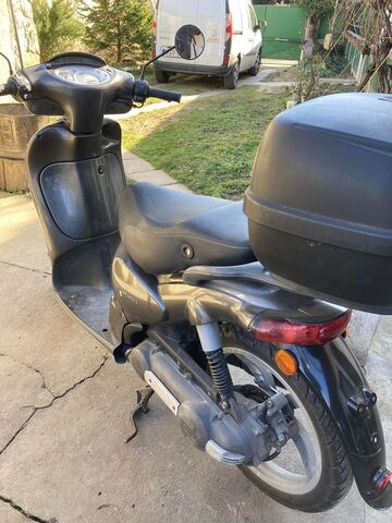

De. Őszintén, fogalmam sincs pontosan milyen évjárat és blokkos. Elbizonytalanodtam, ahogy keresgéltem a neten. ZD4SC az tuti. A kép biztosan közelebb visz. Ti biztosan azonosítani tudjátok. Olajozást kikötni nem akartam, csak biztosra szeretnék menni ezért kérdeztem. Gumi kell rá. Abból mi a best buy? 16 coll kellene.
