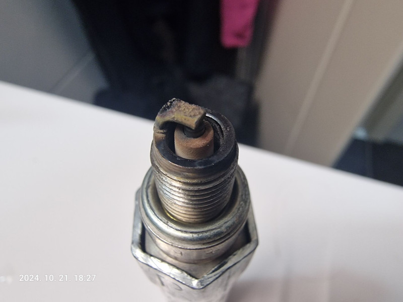

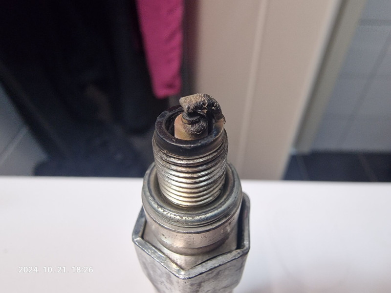

Kis közvéleménykutatás:
Tegye fel a kezét, aki szerint is ez a gyertya már kuka.
Szín alapján kevekék szerintem rendben van, jól látom? Az istenért sem tudom belőni az alapjáratot. Hidegen indítva túl magas, rángat az egész motor, lámpához érve fékezésnél viszont annyira beejti, hogy többször teljesen leáll... Próbáljak meg nagyobb alapjárati fúvókát? -

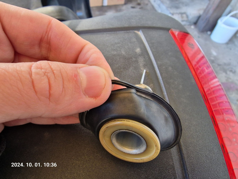

Egyszerűen nem tudok dűlőre jutni ezzel a karburátorral. Most kapott ugye egy új membránt, előtte míg ki nem szakadt viszonylag normálisan ment, hidegen nehezen akart megmaradni alapjáraton, rángatni kellett a gázt 1-2 percig hogy ne áljon le. Szivató jó. Új membrán be, kérem kicsit állítson rajta nekem a szerelő, mondta, hogy kevés volt a keverék, állított rajta, majd az alapjáraton is. Na most ezután pár perc menés után megállásnál leáll a motor. Emeltem az alapjáraton, így már beindításnál menne magától majdhogynem gáz nélkül, érzem, hogy rángat a kuplung, sok. Megállásnál szinén alig dadog. Végsebesség furcsamód csökkent, 60-nál eddig csak üvöltött, mostmár kellemetlenül ordít, érzem, hogy sok neki. Még mindig kevés lenne a keverék? Állhatok neki szétbombázni megint, gyertyát nézni, abból pontosabb képet kapok, ugye? Viszont meg ha jó a keverékarány, akkor mi nem jó?
NYPD
Meglett a probléma forrása....
