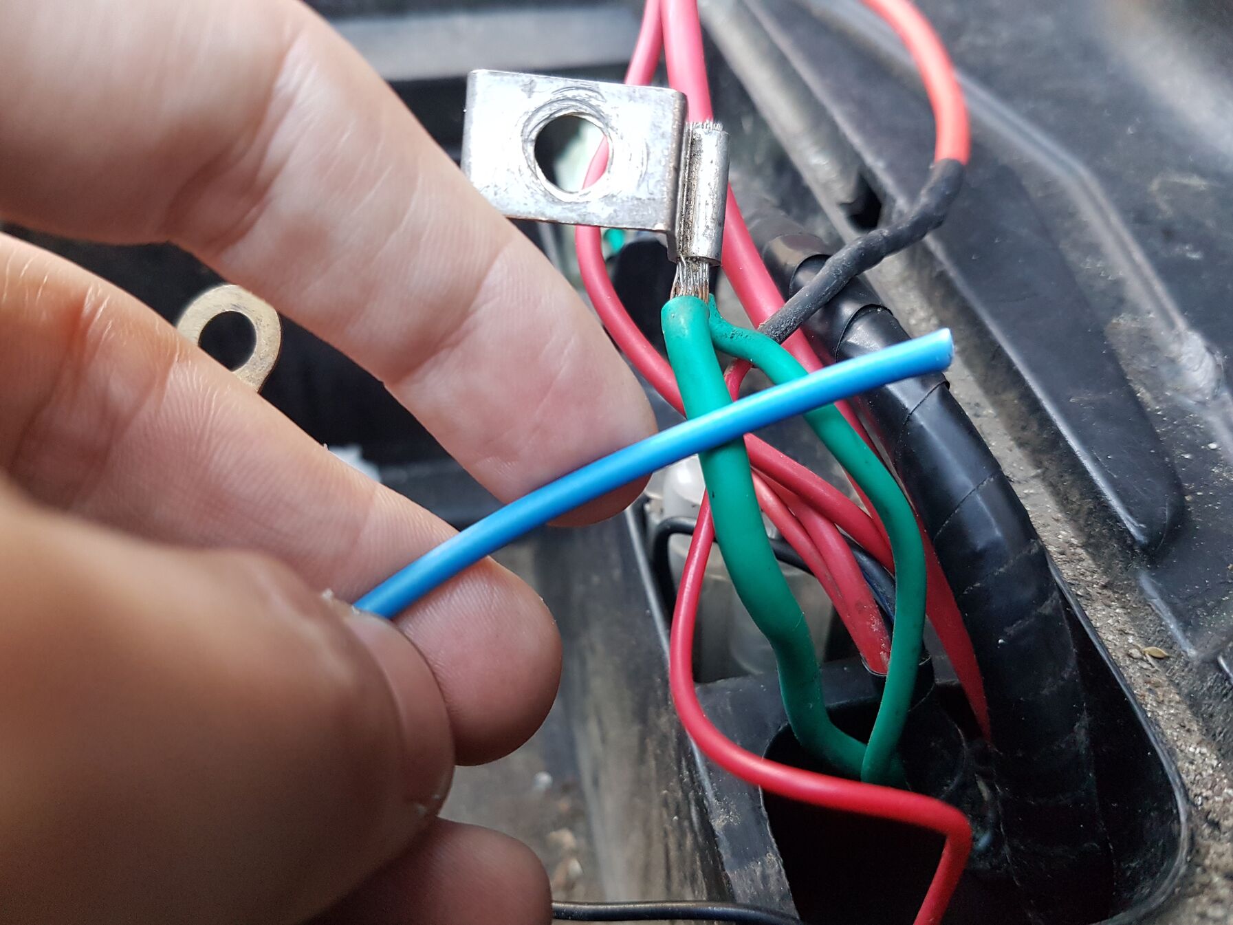

Üdv. Csak hogy sose unatkozzak, ha a motorról van szó...
Vettem egy új akksit, ami bal +. Feltöltöttem a savval, 12.66V, minden fasza, mondom be is pattintom akkor a gépsárkányba. Régi akksi ki, új be, kábelek fel. Ok, indítsuk be. Ráadom a gyújtást, se kép se hang. Na, mondom mivan... Hát ránéztem, és láttam, hogy bizony ebbe a motorba jobb+ való. Jó, vállveregetés, némi káromkodás és visszaraktam a régi akkut amit már polaritáshelyesen be is tudtam kötni (az újat forgattam mindenhogy, nyilván sehogy nem adta ki, hogy rendesen beköthessem). Indítsuk be. Gyújtás rá, se kép se hang. Akkor rúgjuk meg, erre beindult, de össze-vissza, erőtlenül járt a motor alapjáraton, le is állítottam mielőtt még vmi mást is tönkrevágok.
A kérdésem pedig, hogy mit tehettem tönkre? Fesszabályzó, generátor, vagy talán csak a biztosíték ment ki?

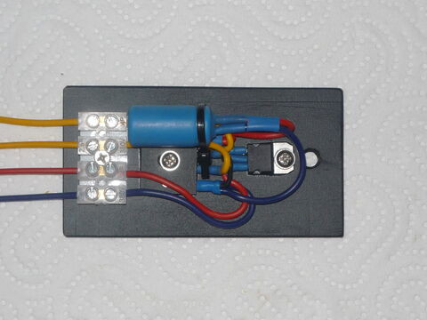

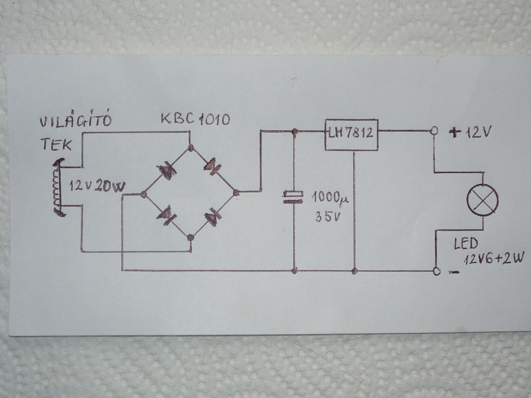

Nem latszodik rendesen a kabelezes, de alap esetben a 78xx bemenetere es kimenetere is kellene kondi.
Az 1000 mikros ha jol ertem akkor az egyeniranyito kimenete es a stab bemenete koze van teve?
Mert akkor ugy is okes.
(fesztstab bemenetere a mukodesebol adodoan a belso HF osszcillacio miatt, kimenetere a puffer miatt kellene rakni) -

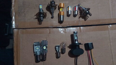

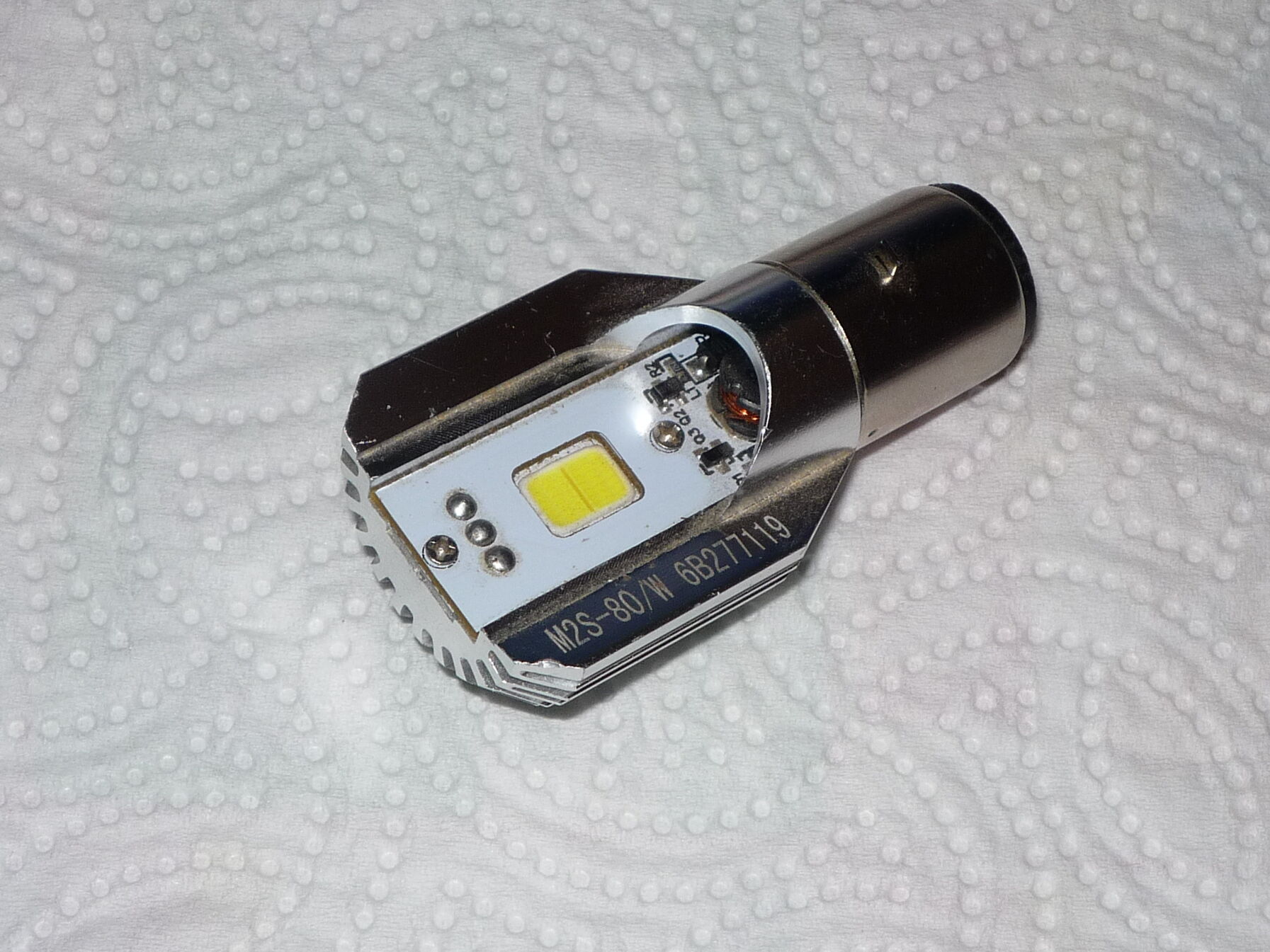

Az én motoromban ilyen led izzó van már 3 éve. 2x6W-os, Ba20d foglalatos. Csak be kellett tenni a régi helyére. A vetítési képe teljesen megegyezik az eredeti izzóéval. Mivel a motorom eredeti világítása váltóáramú volt, ezért kellett hozzá csinálnom egy egyenirányító/fesszabályzót:
Mindössze 3 alkatrészből áll. A 2 sárga vezetéken kapja a váltóáramot egy 20W-os tekercsből, a piros a pozitív 12V, a kék a negatív stabilizált egyenfeszültség. Ha a motorodon 12V egyenfeszültségű a világítás, akkor erre nincs szükség. -

Amit Te linkeltel, azok jok, csak nekem neheznek tunt, haveromnak raktunk fel a Hondara egyet, csak elotte a stroboszkop ic-jet kiforrasztottam belole, mert olyan buzin volt megcsinalva, hogy elso felkapcsolasra low beam, masodikra high beam, harmadikra meg stobe.
Nekem ilyen van elrakva link, meg nem vitt ra a lelek, hogy felrakjam, mert este a robesszal nem szoktam menni.
(Esetleg majd egyszer a Hornetre rakerul) 8 watt van rairva, de csak 5 wattos, igy a fele arat visszakaptam, eredetileg kerult vagy ezerocca'-ba.
annyit modositottam, hogy szetcsavaroztam, es a led hatso felere egy 20x20-as alubordat ragasztottam a jobb hoaramlas miatt.

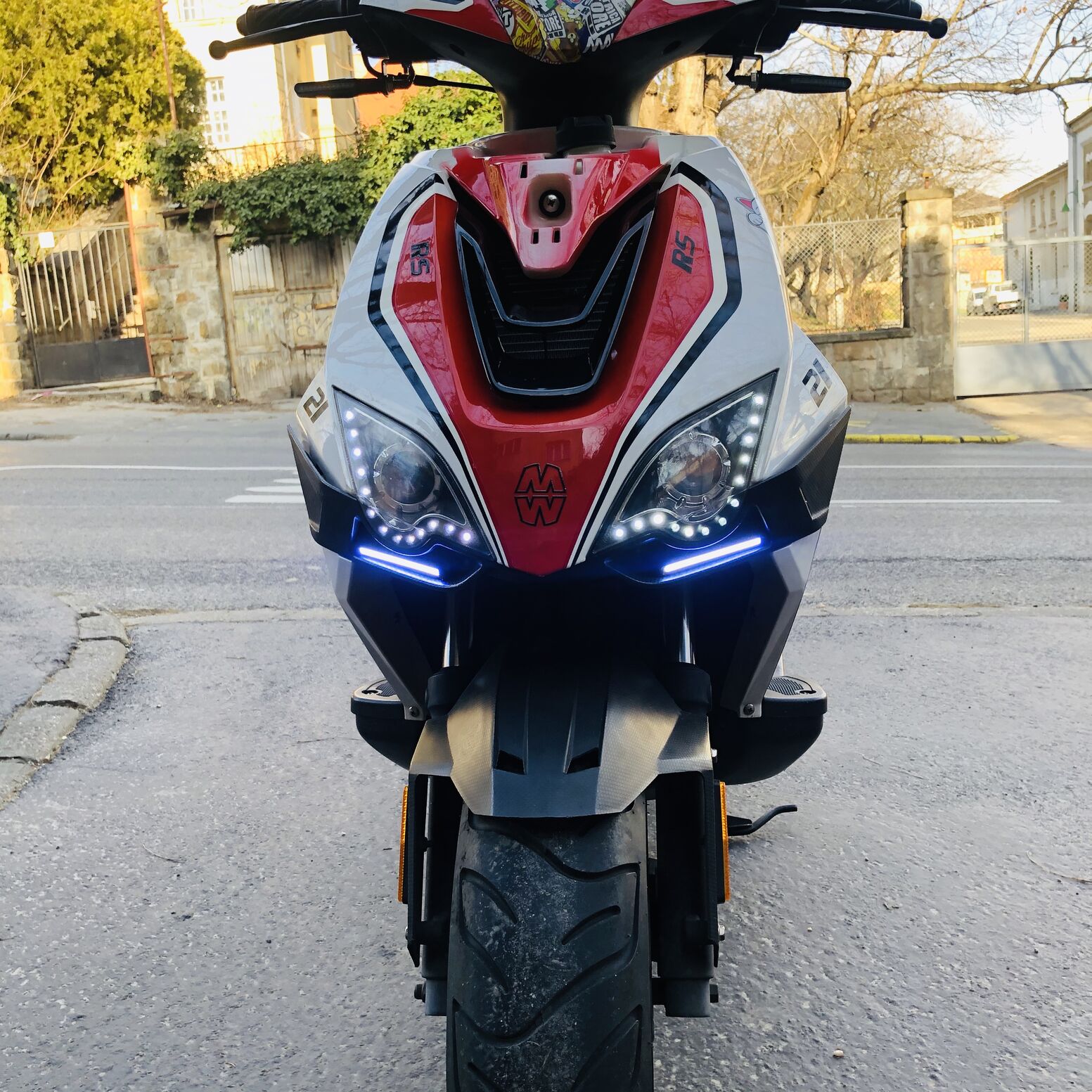

A felső sor használhatatlan, mind2 oldal világít, távolságit ráadva csak erősödik a fényerő, az alsó sor, szépen vált, a vetítés is megfelelőnek mondható egy normál izzóhoz képest. De az aksira átkötés elengedhetetlen! a váltó feszültség kinyirja ezeket a CD-CD modulokal redelkező ledeket.
BlackPriest: Én annak csak örülök ha neked jó, de nekünk nem az
ezt kellene sokaknak felfogni, hogy mi NEM látunk
gyárilag az eget világítja az aerox is
a ZT meg nem is világított semmit. -
Délután megyek a garázsba és megnézem mi van benne jelenleg, illetve visszakeresem a képeket és feltöltöm mit vetít. Közbe megtaláltam: [link]
BlackPriest: Igazad van. Elhiszem, de sajnos ez egy szélmalom harc, látni kell az utat, és hogy te ettől miért fogsz balesetet szenvedni azt nem tudom
Hadakozol az ellen amit nem ismersz, és gondolom sose használtál. tök logikus
Nem egy 1*1 a dolog mert sok a selejt, amit épp említesz, és búra és búra között különbségek vannak. az pedig már emberség függő, hogy olyat nem teszünk bele, és nem használunk ami kiveri a szembe jövő szemét. Nem vagyunk k*cs*g*k
Ne szenvedj balesetet, én se akarok. -

Jól néz ki a mocid, több lámpa van rajta mint a mentőautóinkon.....
Amúgy erre [link] a fajta kiegészítő lámpára gondoltam, ilyet láttam robogó sárvédőre szerelve.

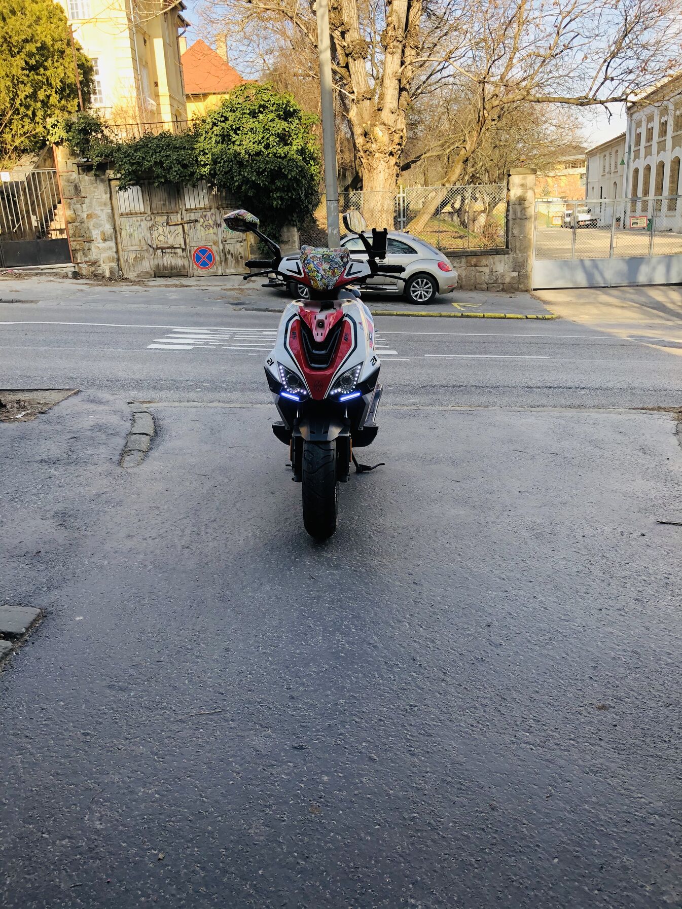

"És mi van a szembejövővel, mikor elvakítod"
Autóval járva naponta több ilyen jómadárral is össze szoktam futni és ezekre simán felkapcsolom a távolságit

https://lumenet.hu/street-legal-osram-led-h7
"a jelenleg érvényben lévő szabályok szerint csak olyan fényforrás tehető be a lámpatestbe, amivel a gyártó kiadta a járművet, vagyis amire tervezve, vagy hitelesítve lett. "
Az alis 200ft-os led nem hinném, hogy gyári egy robogóban
És mi van a szembejövővel, mikor elvakítod és ő szenved balesetet? Te láttál és nagyon jól látható voltál, ő meg pusztuljon csak...
BlackPriest
#80910
Ez így ebben a formában nem igaz!
Vannak E jelzéssel ellátott majdnem tökéletes vetítési képpel rendelkező utólagosan cserélhető fényforrások. utána kell olvasni
Van az a helyzet ahol eldöntheted, hogy az életet vagy a szabályokat és a halált választod
Látni és látszani, majd utána jöhet a bürokrácia. -

Az elso es harmadik verziot probaltuk kocsiba, lof@szt nem ert. Illetve de: kodlampanak. Fenyero megvolt, de akkora szort fenye volt, hogy masra tenyleg nem jo. Tudom, hogy a ventis biztatobb, mert van rajta hutes (ezert is nagyobb a fenyereje) de amikor beraktuk aposnak a kocsiba, mondtam is neki, az ilyen hutesben itt en nem bizom 😂
Akkor 2 izzószálas, az egyik vezeték multiméterrel sípolni fog az aksi negatív sarujára vagy a vázra, ahoz nem kell nyúlni, a másik 2-őt össze kötheted. így világítani fog mind 2 szál, többet fog terhelni.
Igazából nem ajánlott. H4-es ledet fogadnia kellene.
Aza durva, hogy a Ba20D foglalata is H4-es dugó.

Volt még egy jó, azt beraktam minden jó. Ilyet vettem, ebből viszont nem találok jobb+ változatot (ami van méretben nem jó) Helyette mit nézzek? Bannert a szerelő szerint hamisítják, többet is vittek hozzá már h egy hónapos és kuka. Exide, Landport milyen minőség?
