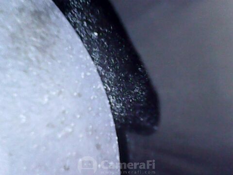

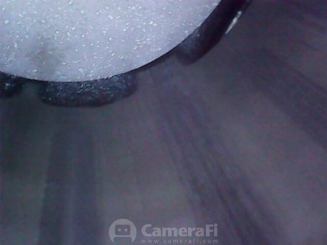

Ma megint volt egy fél órám szórakozni vele, az eredmény:
- berugó összerakva
- szikra van
- üzemanyag van
- kompresszió nincs, illetve 5bar-t tartja. gondolom a szimeringek így jónak mondhatók, vagy nem túl rossznak, a henger-dugó csere/felújítás -

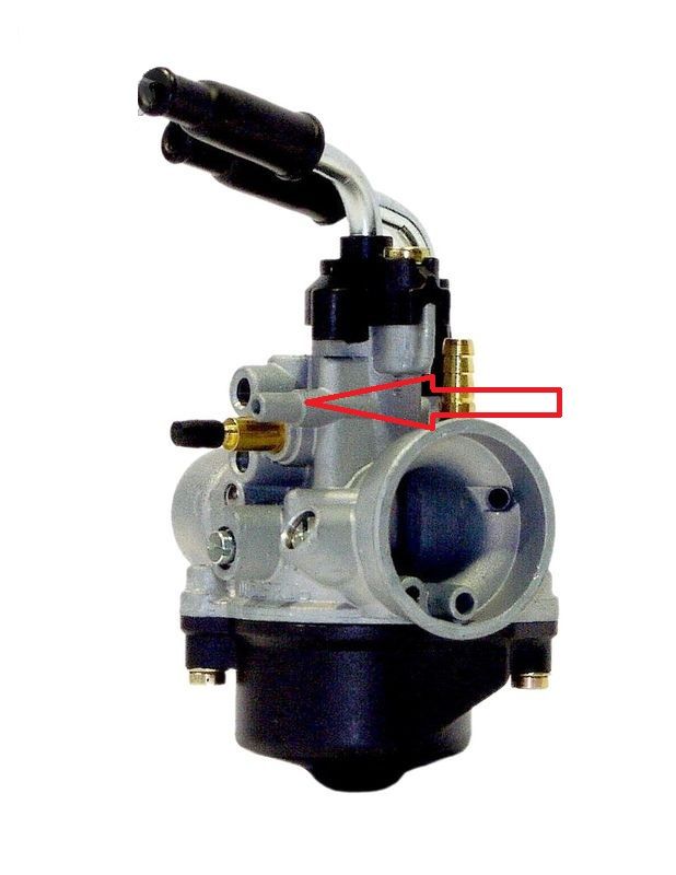

rendeltem új karbit, mert a régit nem éri meg felújítani..16-os van fent, rendeltem 17.5-est, kaptam 19-est. kérdés, hogy 50-es motorhoz be lehet fúvókázni még egy ekkora karbit, vagy adjam el és vegyek rávalót?

na, ma foglalkoztam a karbi kérdéssel. nem volt különösen koszos, de rettentő elhanyagolt, valaki már piszkálta. kitakarítva, összerakva sem változott a helyzet. mászkáltam a kertben, de nem sokkal jobb. aztán egyszercsak hibátlan, rendes alapjárat, csodás indulás, majd megint vissza a nyűglődésbe. lehet ez vajon valami elektromos nyűg? mondjuk nincs sok elektronika benne, de ez elég fura, hogy egyszercsak tökéletes, majd megint rossz :S
