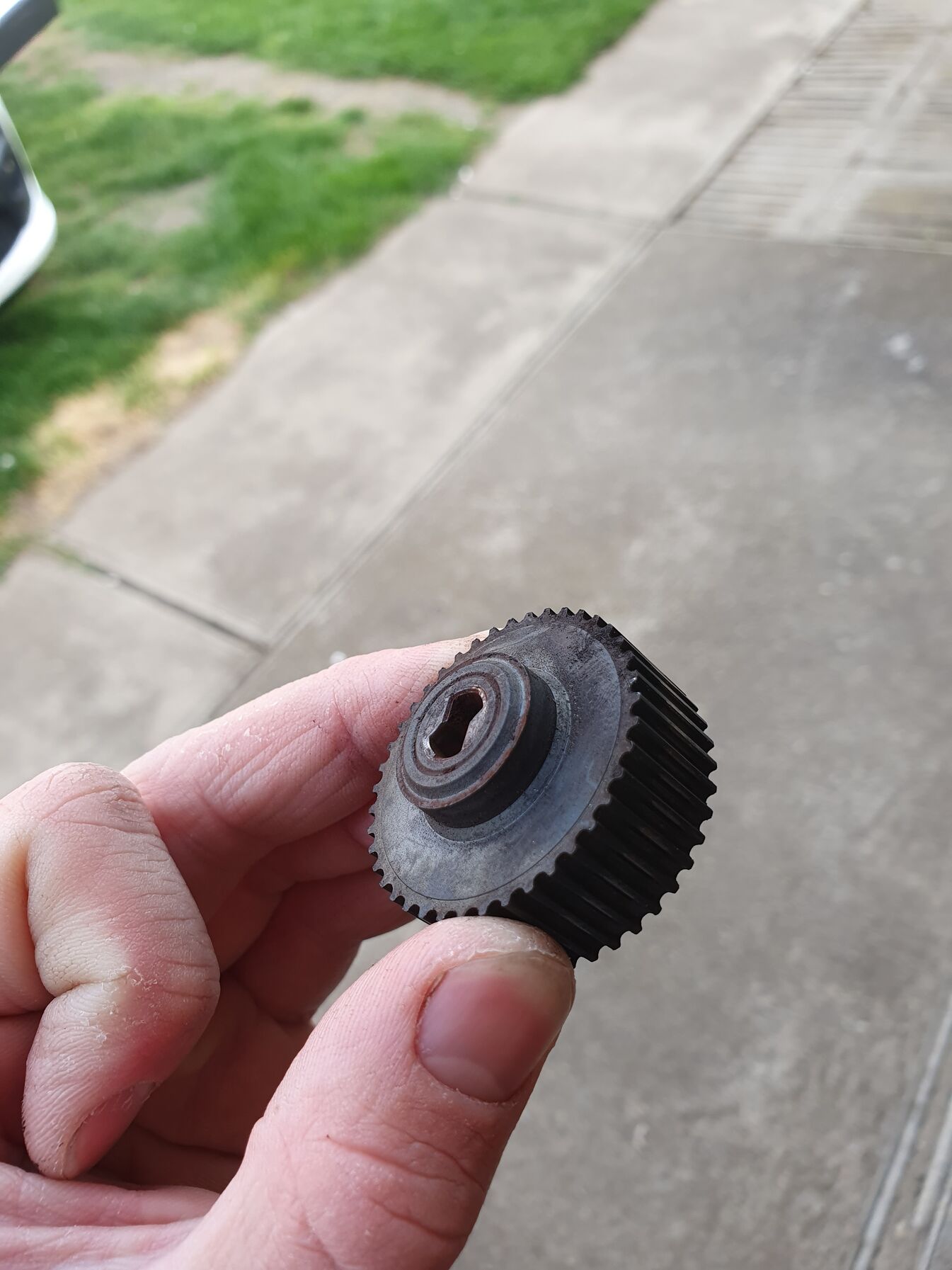

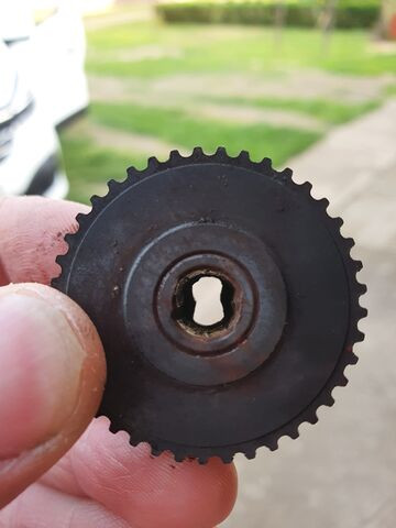

mumtaz
#82199
Amiket cseréltem:
Olajpumpakerek,olajpumpaszíj,komplett görgő csúszkástól tarcsástól mindenestől (egyben volt),cvt szíj, valamint újra zsíroztam a perselyeket stb.
Az olajpumpa kerék elég szépen kikopott szerintem nem nagyon cseréltek pumpaszíjat... a tengely (vízpumpa tengely amire rámegy az olajpumpa kerék) is megvolt kicsit kopva de hajtja az új kereket, szintúgy az olajpumpa hátulján. De szerintem az nem adhat ilyen hangot mivel ha folyamatosan forog egy irányban akkor nem adná.
A hang egyébként olyan mintha a dugattyú gyűrű csörögne de nem onnan jön a hang.
