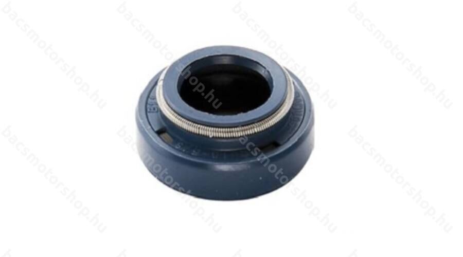

nyogo83
#76868
Ha a külső rugós részét akarom a csapágy felé tenni, akkor nem megy be teljesen a helyére.
Ha a lapátok felé akarom tenni, akkor meg a tengely nem ér végig és a meghajtó kereket nem lehet rá feltenni.
De ahogy nézem ez nem is fekvő minarellihez való hanem am6-hoz. Csak tudnám hogy a webshopok miért így árulják.
