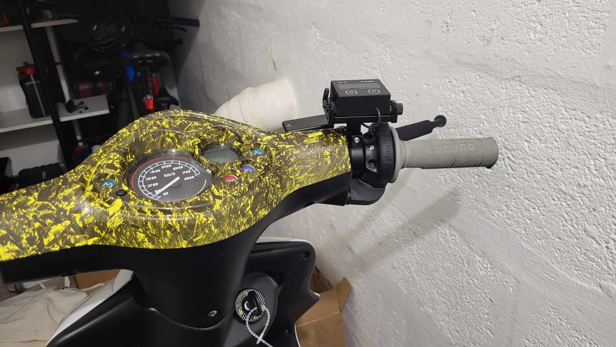

[kép] [kép] [kép] [kép] [kép] [kép]
Engedjetek meg pár képet, igazából én kész vagyok a géppel, tényleg nincs hová. Csak a karbizással és a szívórendszer átalakításával, (gyári jellegű szűrőt igazítottam a nagy karbihoz) nyertem +900 fordulatot, overrange, sárga malossi és 4.7 gramm 11700 valtás 12000 végfordulat, 6 grammal már le tudom szorítani 10700ig, 5,3-5,5 grammal tervezem 11000 körül hajtani. Malossi 13/44 primerrel használom, 0-100 gps 11 sec.

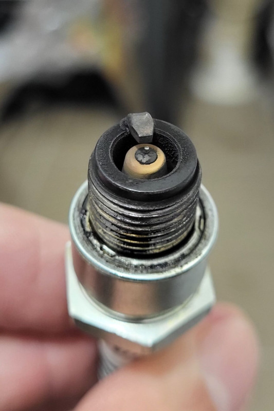

Én meg valahol a 10. és a 20. km között vizsgálom a gyertyaképet. [video]
De csak 11000-ig van görgőzve. 1:33-as keverékkel. -

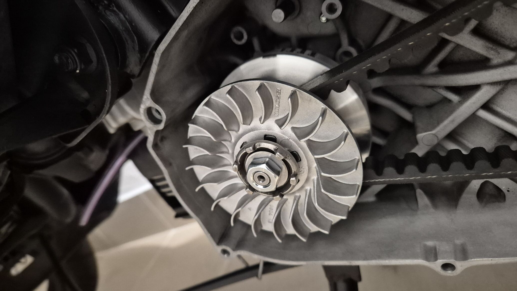

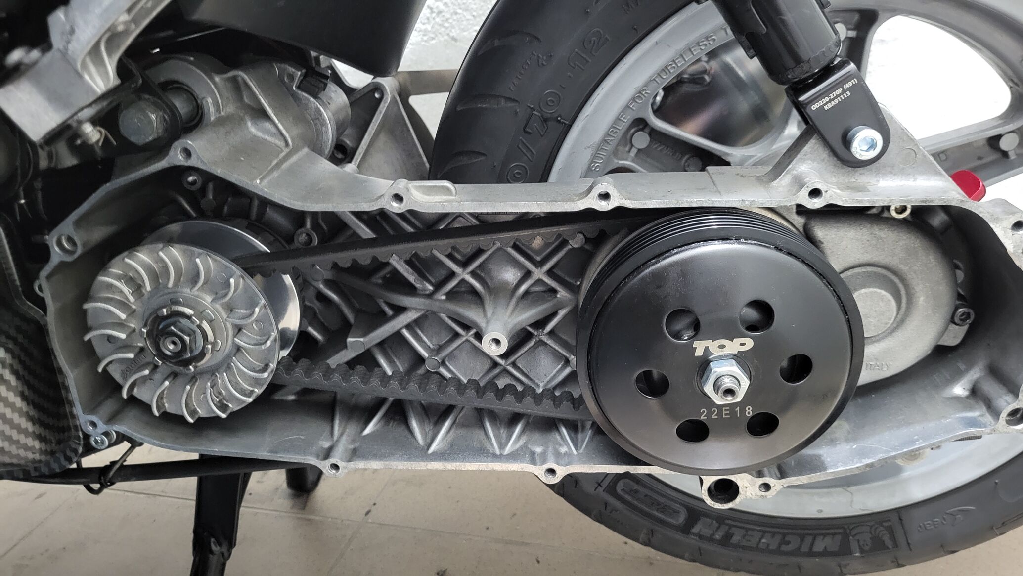

Betennék egy számomra érdekes képet, az látszik rajta, hogy a variátorból cnc esztergáltak le egy kicsit, de még így is annyira össze zár, hogy a külső tárcsa bele maródik a varióba.
Az over szíjat kidobja az égig, a gyári varió 93mm ez 102mm átmérőjő Vannak erőhatások. [kép] -

Segítsetek, ez 3,5km többnyire "nyelezés" után, nem új a gyertya, nem tudom eldönteni jó-e a gyertyakép, a test elektróda szürke, amúgy jó lenne, iridiumos gyertya, szerintetek? (5 fok volt)

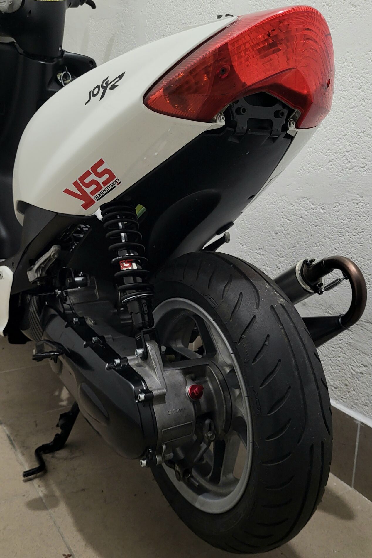

[kép] Ugrásra készen várjuk a jó időt.
Első fék, kompresszió nagyobb, teleszkóp gyorsgázkar, membránház, kuplung és harang új, meglátjuk mit mutat.

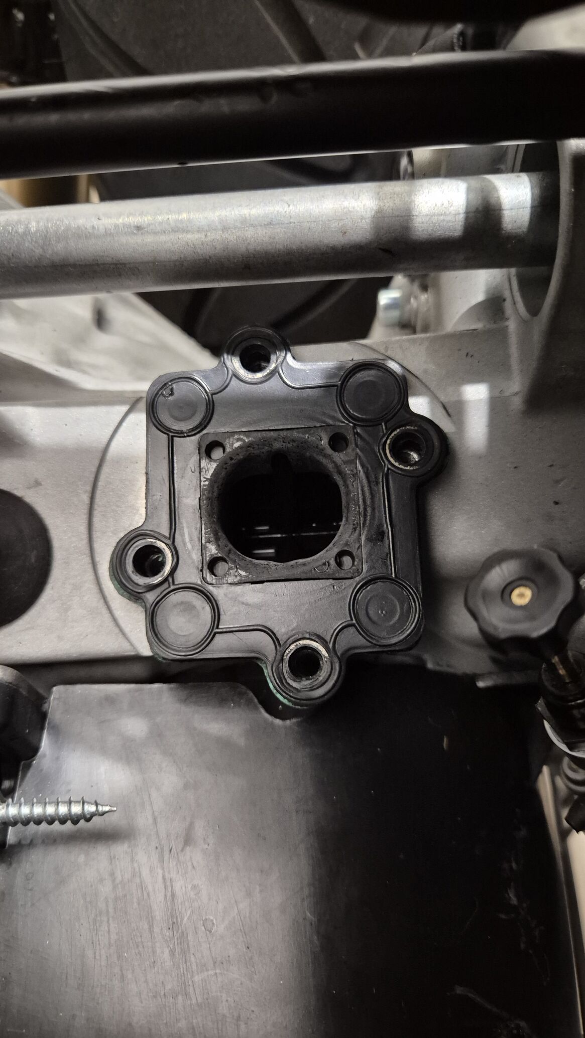

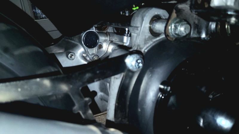

Nem tudom mennyire fog működni, de a dekni 3 szellőző furatát egy önindító helyére betett kicsi szűrővel próbálom ellensúlyozni.
De amúgy kész vagyok. [kép]

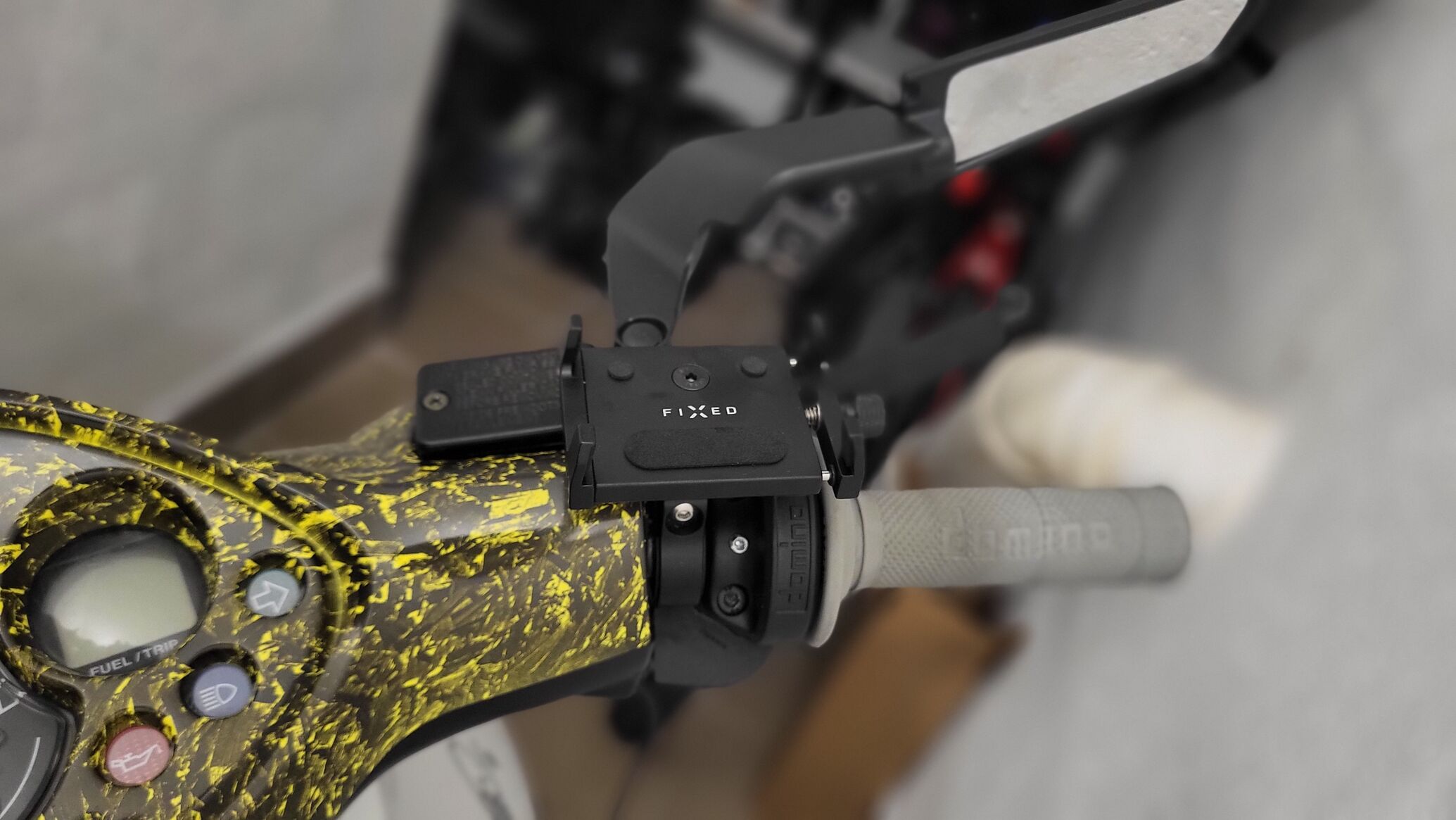

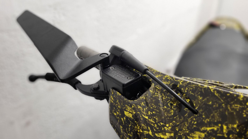

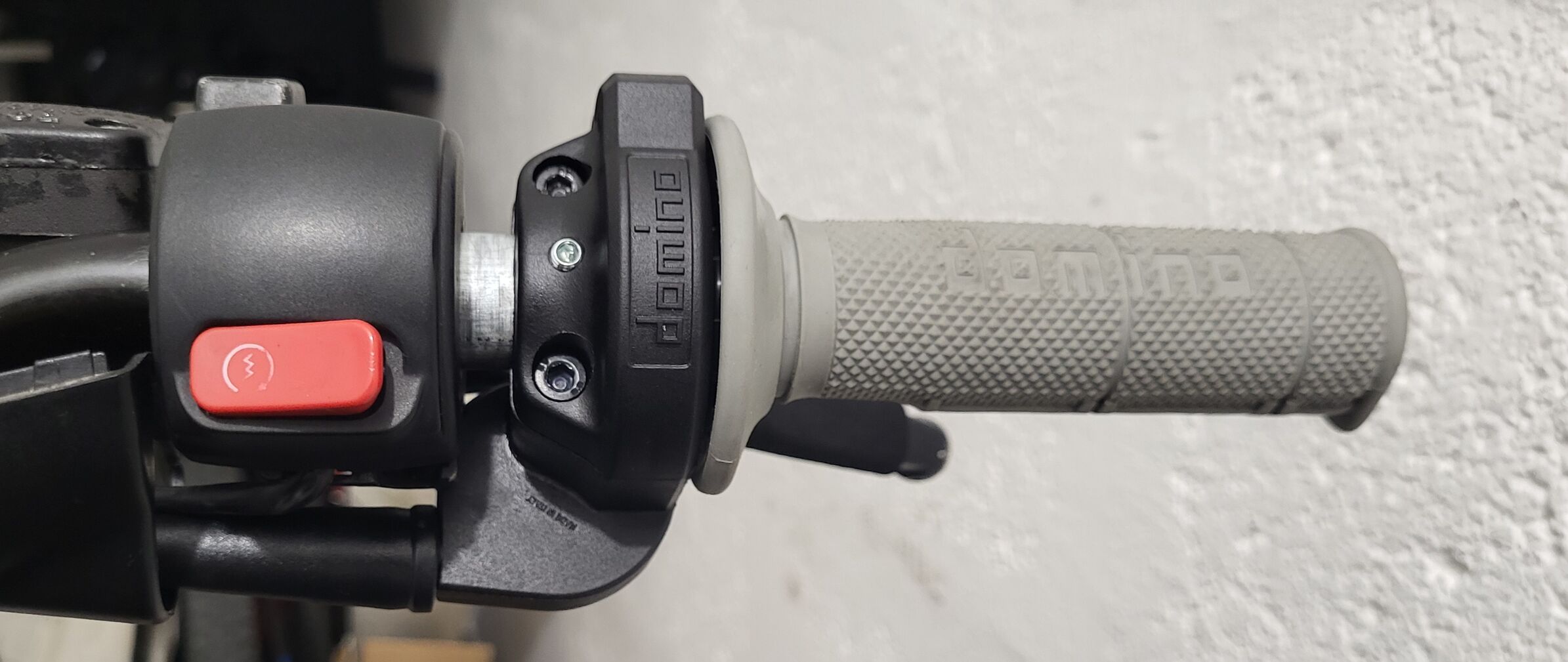

Gyorsgázkart feltettem a jelenlegi kezelőszervvel egybeépített gyári fékkel (ez majd lekerül), diszkrét módban építettem be alul pont elmegy a gyárilag kialakított helyen, ~40 fokot fordul el, fura lesz.

[kép] Főfékhengeremet még várom ami elvileg elfér a gyári helyett, aztán a gyorsgáz és kész. Felni szinter majd gumicserénél. -

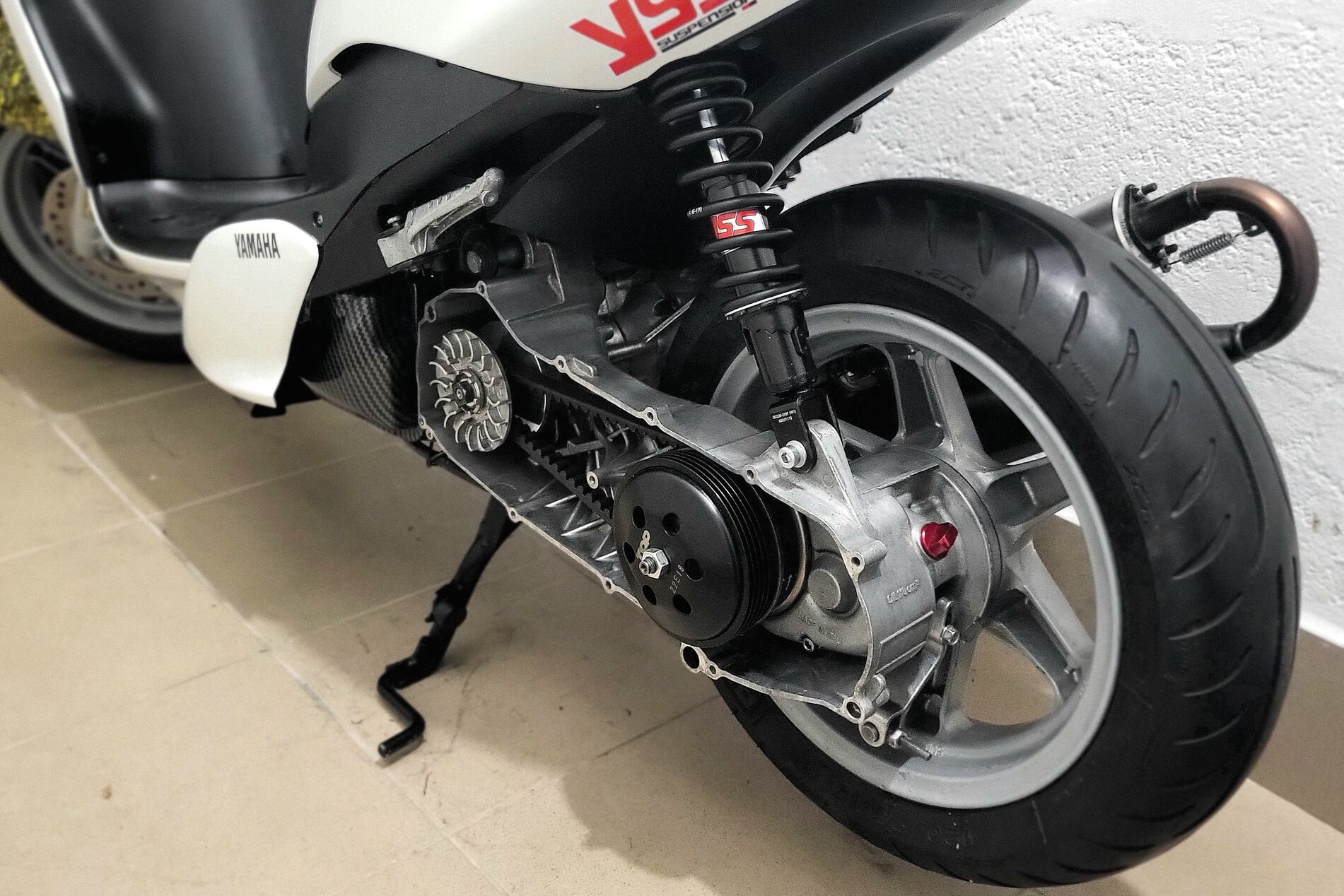

Engedjetek meg egy képet, így fogom eltenni tavaszig, talán a felni szintert és egy hátsó teleszkópot kap, bár egyik sem indokolt, de az a kettő elem érintetlen még.

Alapvetően ezt a hullámot a gyári hátsó szíjtárcsa okozza. De kicsit könnyebb görgővel, idealis kontrassztal el lehet maszatolni.
[link] - youtube videó
Nekem eddig TPR hatsó komplett tárcsa volt, most pedig malossi van. Ezen az ékpalya egyenes, nincs hullám, nekem azonos motorerő mellett 80-ig 30%-al jobb a gyorsulás. Mivel 11000 alatt nem az igazi a henger és 11800 felett sem.
[kép] [kép] -
