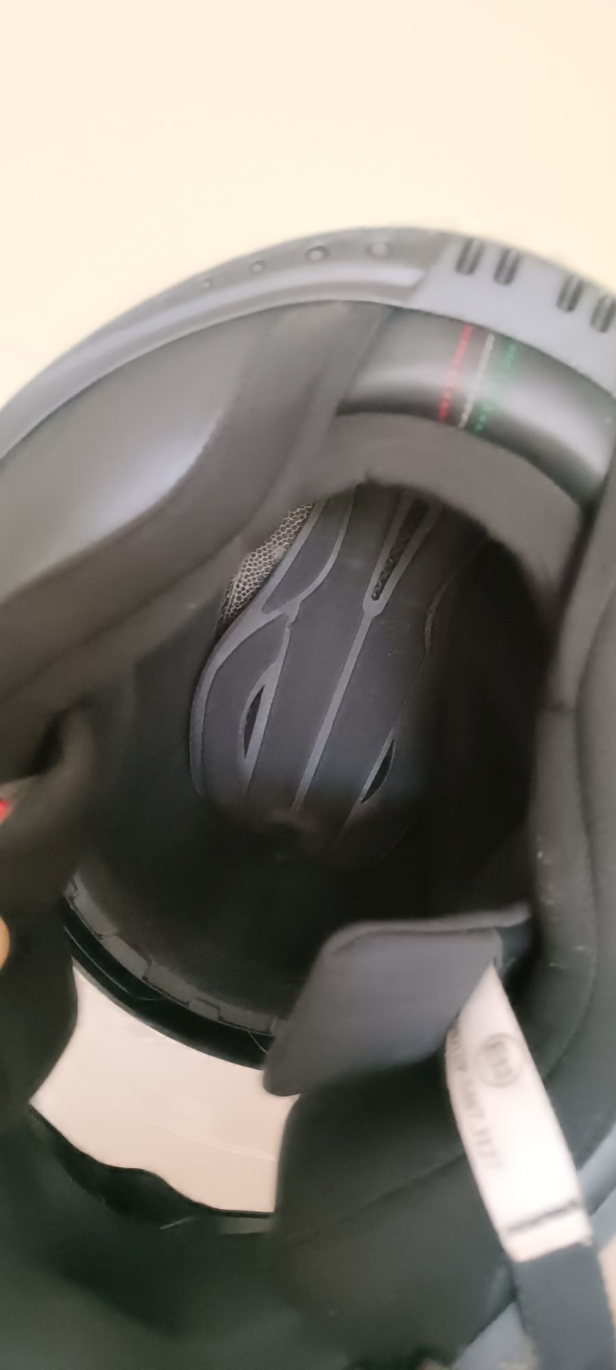

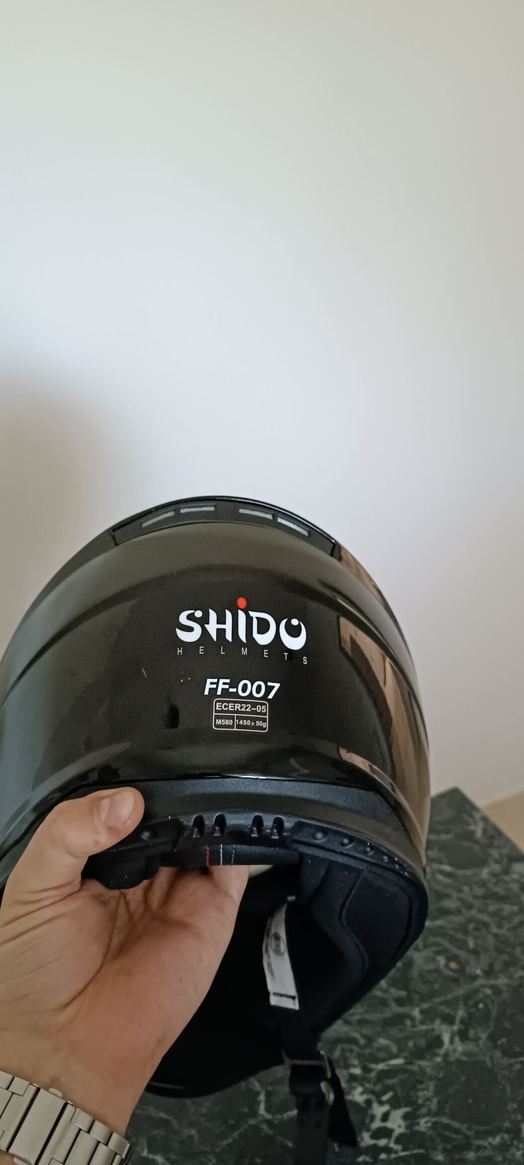

Ha érdekel valakit az egyik legolcsóbb zárt napszemcsis sisakról pár saját kép, meg is jött. A varrás alapján vagy magyar vagy olasz, na, vajon melyik
56cm-es fejemre az M-es méret éppen csak jó, de éppen. A mutatóujjam nagy nehezen be tudom nyomni a homlokom elé az a része oké, de a lapát fülemnél egyelőre picit szűk, de jó lesz. Az állcsúcs alatti anyag vékonyka, az szerintem gyenge pontja lesz.
doboz
zsák
szemből
belseje
hátsó szellőző -

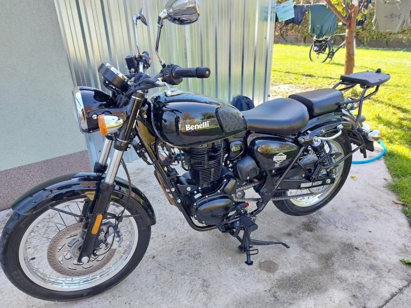

Első lánctisztítás....Meg akkor már egy kis takarítás, karbantartás.
Levettem a láncvédő burkolatot elől. Kis tálba öntöttem petróleumot, ecsettel átforgatva átkentem a láncot. Kis idő múlva slaggal, alacsony nyomással átforgatva lemostam a láncot. Kimentem benzinkúthoz, magasnyomású forróvízzel lemostam az egész motort, plusz lágy vízzel öblítettem. Itthon egy ronggyal még áttöröltem a láncot.
Átwaxoltam a fényezett részeket. Glicerines vízzel (permetezéshez használt tapadót teszek bele így keveredik) átkentem a gumikat, lábtartókat. Ezzel a LIDL-es bőrápoló kencével átkentem a nyerget.
Most szárad, majd teljes száradás után fújom be a láncot.

Nem rosszak a keeway motorok (sőt!), de Nyogóval megállapítottuk, hogy egyik másik modellbe sem szerelték azt a 3 gyertyás hengerfejet. (Eleve egy 125 köbcentis pöttöm hengerhez?)
Kettő még oké, de három?!
Zoli bácsi
FeniX-
#89820
Jah, ez az "azon kívül" azt sugallja, valami rosszat hallottál róla.
Én amit találtam róla eddig, az pozitív. Imperiale-ban is két gyertya van, tegnap a Farkasgyepűi túra végén nézegette egy "szakértő, nagy motoros", akinek sok motorja van. Megállapította hogy két hengeres (Mindkét oldalon van gyertyapipa).
Amúgy jobb a teljesítmény egy árnyalattal, meg gondolom a károsanyag kibocsájtás, engem nem zavar.
Igen, könnyelmű, jogos. Az már látszik, hogy többet megyek mint a robogóval, azért jövő szezonra valamit veszek én is.

Most találtam egy magyar Keeway-Benelli csoportot FB-on, beléptem. Végignéztem, nem igazán van Imperiale-os tag. Na, a lényeg, most írta egy srác, a Keeway RKF 125-ös gépbe 12E. km van, hiba nélkül. 90-et megy neki utazóba, 110 fölött kicsivel a vége. Eszembe jutottál, lehet neked is ilyen kéne.
Szerintem jóval korszerűbb a Hondánál (Vízhűtés), teljesítménye is jobb. Most újonnan egy misi alatt van, őszi akció.
Szerk: Ja, és az utazónál a fogyasztás 2,2L -
