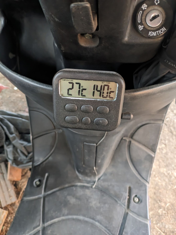

Mikor hozzám került 1:40-esre kevertem. + ment a szivattyú. Nem volt látható füst, gyertyán sem lehetett észre venni, hogy sok az olaj. A szivattyú megfelelően működik. Nyilván ez a minőségi olajnak köszönhető. Sőt megkockáztatom, hogy az 1:50-es keverék helyett az 1:80-assal nem lesz semmi baja a motornak. Raktam be egy hőmérőt a henger bordák közé. Annak sem sok értelme van, ez is csak megnyugtatás mint a plusz keverék olajozás. A különolajozás a jelenlegi formájában egy vicc.

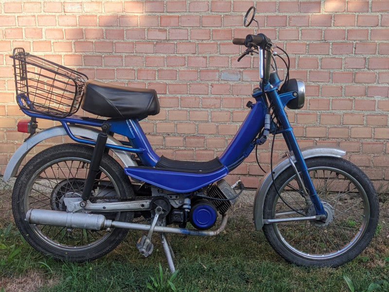

Igen, a kis indiai szörnyeteg. 33 éves, elől még a gyári indiai gumikkal. Holnap érkeznek az újak. Sebessége a motor fordulatszámával egyenesen arányos, nem lehet variálni. Ebből következik, hogy nagyon lassan indul és gyorsul fel max 40-ig. Mivel sztenderen indul, javíthat a helyzeten egy összehangolt nagy gáz-sztenderről le és ugyanabban a pillanatban ráülés. Kérdés ez mennyire jó az érintett alkatrészeknek. 70-es sodrású forgalomban kész életveszély. Nagyon meg kell nézni milyen környezetben lesz használva.

Hány fokos lehet a henger hűtőborda?
