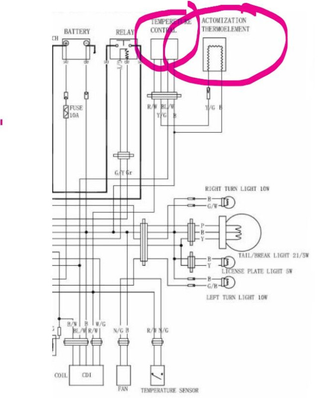

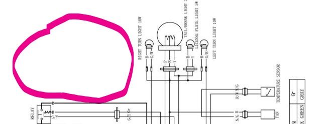

Megköszönöm ha megnézed.
Az egyik manual.
Termo vezérlős
manual vezérlő nélkül.
Nekem van a hengerfejre
1db vezeték az egyik gombára.
2db vezeték a másik gombára.
Van egy vezeték pár, ami szerintem ventilátorra menne.
És van szabadon egy 4-es pin amin nincs semmi.
Ez a tank alatt a CDI mellett van. -
csongi
Hali.
Generic trigger sm50 ksr 2015.
Elmeletileg lenni kellene egy huto ventilator kapcsolo relenek a motoron. De eleg nagy a kaosz.
Manual szerint
2db gomba van a hemgerfejbe.
Egy pines es ketpines.
Az egyes kapcsolna a riaszto lampat es leallitana a motorot.
A kettes meg a ventillatort.Nah de 2 fajta kapcsolasi rajzot tallatam.
A manualba csak ventilatort kapcsolo relet rajzolta be.Masik kapcsolasi rajzon van mindketto, de ott van egy plusz vezerlo vagy rele.
[link]Tud valaki segiteni?
