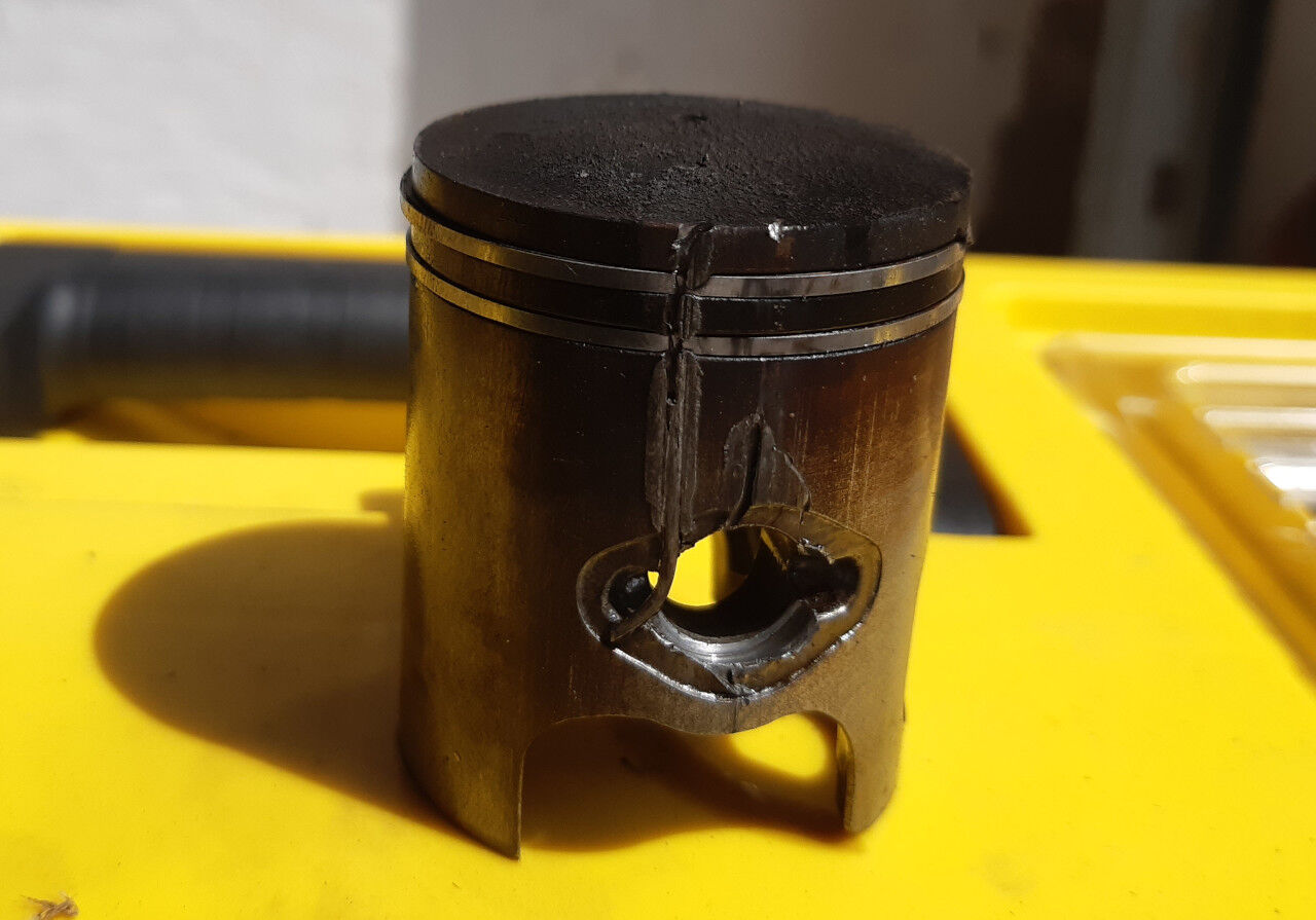

Van egy tartalék blokkom, kb. fekvő minarelli, amit használtam átmenetileg, de a csapszeg tartó kiugrott és beszorult a henger és a dugattyú közé, tehát ez kuka. A régi hengeren Linhai vagy hasonló név szerepel. Vettem másik hengerszettet, de nem jó. 10-es csapszeg, ez stimmel (érdekes módon a főtengely átmérő már a nagyobb, tipikus kínai). Azért nem jó a szett, mert 5mm-el alacsonyabb a henger, mint a régi. Megmértem az eredeti blokk (F12R) hengerét, az is alacsony (~64mm). A régi, sérült henger ~69mm. Vágtam alá klingeritből alátéteket (4x1mm plusz a normál tömítések), működik, de a klingerit elkezd összemenni, csak teszt volt
Találkozott már valaki ilyennel? Létezik hézagoló az alacsonyabb henger alá vagy milyen néven lehet keresni a magasabbat? -

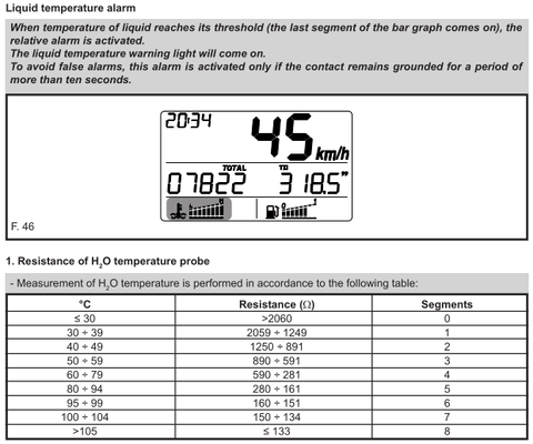

Nem mintha unatkoznék, de F12R-em leírását böngészve találtam egy táblázatot, ami a vízhőfok mérőről szól és szépen leírja, a szenzor milyen ellenállás értékénél mit jelez ki a műszerfalon ill. mikor riaszt. Csak hát a motorom léghűtéses.. Akksi cserénél mindig ki kell választani, Air vagy H2O módban menjen-e a műszeregység.
Az az ötletem támadt, hogy tennék egy hőmérőt a hengerre, a táblázat alapján pedig úgy módosítanám a jelet, hogy értelmes értéket mutasson. Viszont felmerültek bennem kérdések:
- hova kéne tenni a hőmérőt?
- lyukat, majd menetet fúrok valahol és abba megy a hőmérő?
- milyen hőmérő kéne ide? esetleg konkrét típusra javaslat?
- mik az üzemi hőmérséklet értékek egy kb. gyári 50-es blokk esetén?
Minden építő jellegű véleményt kíváncsian várok, előre is köszi mindenkinek a segítséget!

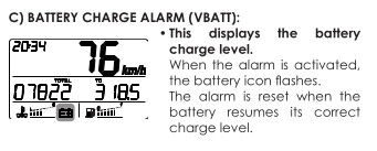

Elvileg azt jelenti, hogy alacsony az akku töltöttsége. Vagy tedd töltőre vagy motorozz sokat
Ha utóbbi nem segít, akkor a töltéssel lehet gond, de szerintem az ritka.
