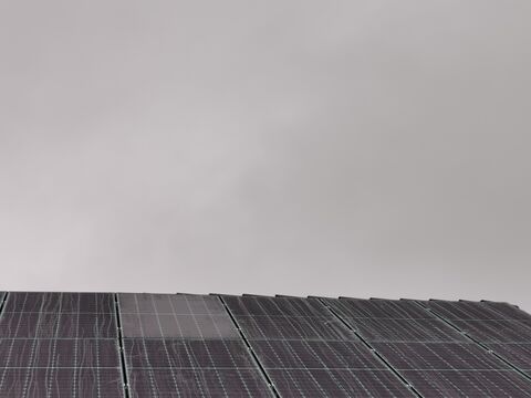

Valahol sz@r a tömítése....
Javítani kellene mert így bizony hamar tönkre fog menni. -
