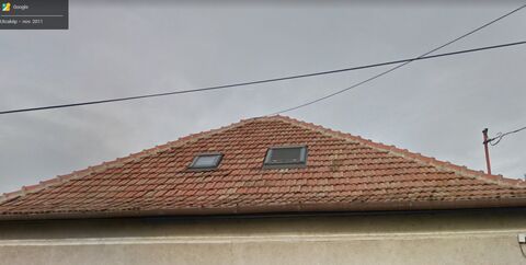

Üdv, tájolás kérdésem lenne:
Egy 8-as g2-es Solplanet inverterhez fog felmenni a jövő héten 16 db 405-ös panel. A tető sajnos nem igazán jó, K és NY tetőből temérdek van, és adná magát, hogy felesben menjen 8-8. Egy 8-as inverter mit fog szólni ahhoz, hogy így lesznek a panelek?A déli tetőn sajnos van két tetőablak. (beépített tetős kádárkocka).
Ide szeritem az ablakok alá 4 férne el fekve, talán állva 1-1 az ablakok mellé, és 1 fekve föléjük. Elég ronda látvány lenne, ami mondjuk nem igazán érdekel, ha termelés szempontjából jó.
A kérdés, hogy, ha pl ide az ablakok miatt csak 7 fér, de déli, mit szól a rendszer hozzá ha a másik stringen 9 lesz (viszont az K/NY). És melyik legyen inkább? Árnyék nincs, szegedi ház. Nyáron este 7 után árnyékol talán a szomszéd ház teteje a nyugatira amikor már nagyon lent van a nap. Délen utca végén vagyunk, ott ahogy jön föl a nap azonnal éri.
Mi a legjobb megoldás?
Szenvedni a délivel és mellé választani egy másik oldalt, vagy eleve kelet és nyugat?
Később tervezem hogy még fel menjen 2-2 panel, összesen 20 lenne fenn. Ez, ha déli is már most kap akkor nem lesz jó, hacsak a mellé választott K/Ny nem kap többet.Köszönöm a tanácsokat.

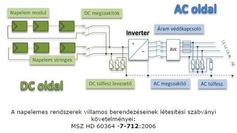

Szeretnék megnézni egy szabványnak megfelelő bekötési rajzot,
sima egyszerű hálózatra kötött termelő rendszerről.
Áttúrtam a netet, az alábbi a legközelebbi, ami még nagyjából tartalmazza a lényeges dolgokat, de nagy sejtésem,, hogy talán hiányoznak dolgok.
pl, a hálózati cstlakozás és a fogyasztók + fogyasztók saját FI reléi mind mennek a jobboldalon nyitottként mutatott L1, L2, L3, N-re?
Azaz az elosztószekrényben lévő "Fővezeték soroló sorkapocs" egy szabadon lévő bekötési pontjára?Tehát ha már van AC túlfesz akkor kell még egy pluszba? Azt gondolnám nem feltétlen, de pesze nem tudom.
A rajzon közölt ÁVK az invertert védi vagy az inverter felöl érkező áramokkal szemben védi a fogyasztókat?
Megtenné valaki, akinek van szabványnak megfelelő bekötési rajza, hogy feltölt egy rajzot?
Ha telepítő mutat nekem egy tervezési lapot, bekötési rajzot mit kell látnom rajta?
előre is köszönöm

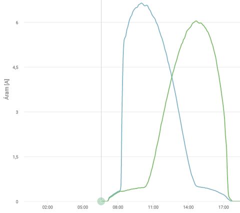

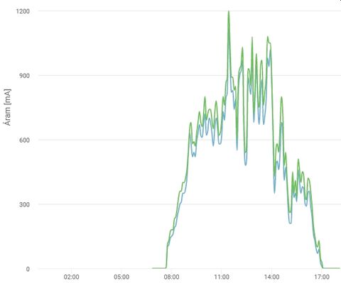

tuta1975 #37581 üzenetére
Több panel mindenképp több feszültség, minden esetben.
Az áramra meg kerestem példákat:

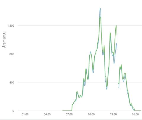

1. most szombat, egész nap felhős xar idő.
A kék a keleti oldal 9 panellel, a zöld a nyugati oldal 13-al.
Megegyezik a két oldal árama kb. egész nap:2. Szintén egy felhős nap kb. ugyan akkora össztermeléssel mint az 1es pontban, a nyugati oldal mégis végig több árammal terhelhető, délelőtt is.
3. ez meg amikor minden szép és jó (utoljára okt. közepén volt ilyenem
kiegészítés: a zöld grafikon itt azért kisebb, mert nem pont K-NY a rendszer, hanem K javára van kb. 4-5 fok eltérés D felé, és ez ennyit számít. -

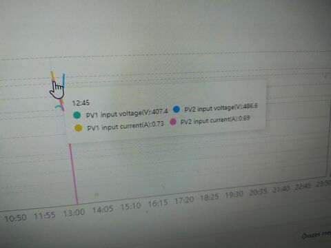

Az hogy "szemre" milyen idő van az nem azt jelenti hogy a panelokon nem lesz különbség. Nekem is a K-NY rendszerem hasonló időben hol egyenlően (alig) termel a két oldal, hogy az egyik jobban a másik kevésbé, tehát a panelok sokkal érzékenyebbek a fényre mint amit szemmel látunk hogy "mindenfelé felhős az ég".
tuta1975
igen én ezen akadtam el! mivel szürke felhős idő van és ugyanaz a fény, így úgy gondoltam a több paneleos oldalon, nagyobb fesz, nagyobb amper, és nagyobb teljesítménynek kell lenni. Bár tény az idő nagyon rövid volt, míg megpróbáltuk.
Ezt napos időben nem is tudnám nézni, mert úgy tuti a különbség, csak ilyen homogén szürke időben tudom össze hasonlítani. -
Geresics
tuta1975 #37571 üzenetére
Szia,
először is, egy ilyen rövid idő alatt kapott érték nem jelent az ég egy adta világon semmit!Miután ezt tisztáztuk már tudunk beszélni az elvről, amit majd valós üzemelés során fogsz tapasztalni!

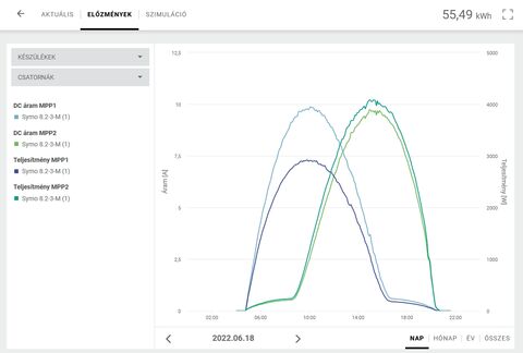

A 2 sztringed között mindig lesz feszültség-különbség - ezért is ellett 2 munkapontra kötni. Ez teljesen egyértelműen látszik már most is: amelyik sztringen nagyobb a fesz., azon 2-vel több napelem van. Vagy amelyiken 2-vel több napelem van, azon nagyobb a fesz. (nézőpont kérdése).
Áramerősségben pedig délelőtt a keleti, délután a nyugati fog többet adni. Ezek egy felhőmentes napsütéses napon szép görbét fognak majd rajzolni.
A teljesítmény pedig a feszültség és az áramerősség szorzata, tehát sztringenként a viszonylag konstans feszültséged (amit a panelhőmérséklet és a munkapontállítás befolyásol csak) megszorzod a folyton változó áramerősségeddel, és már meg is van egy-egy időpillanat teljesítménye sztringenként. Az inverter összteljesítménye a 2 munkapont összege lesz, amiből már csak a működési veszteségek jönnek le, ami pár százalék csupán... -

tegnap üzemeltük be, de még csak próba volt! úgyhogy most offline a rendszer.
Ami feltűnt tegnap, a telepítő elindított mindent, nála láttuk is a két sztringet, de valami feltűnt nekem a telóján amikor mutatta a beüzemelést.
Két stringem van! egyiken 14 a másikon 12 panel.
Na most jön az érdekesség! tök felhős ég homogén mindkét oldalon /k-ny/
az egyik stringen kb 400v fesz és mondjuk 1A már nem emlékszem pontosan.
A másikon 480V és 0.8A????
És ezt nem értettük hogyan lehet, hogy a nagyob fesz ami ugye a 14 paneles oldal több fesz. és kevesebb az áram, mint a másik oldalon ahol kevesebb fesz nagyobb áram???
Van tippetek? -

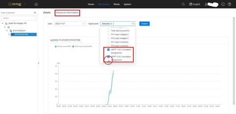

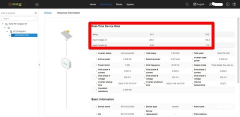

Huawei felhasználókat kérdezném, ill a hozzá értőket!
Mobil apban, vagy akár az asztali gépes verzióban, hol tudom megnézni a két string termelésést külön? Tegnap üzemeltük be, de csak össz termelést látok a mobil apban, gépes verzió még nincs.
Előre is köszönöm. -
