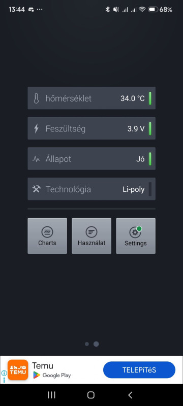

Amit én látok a helymeghatározás az nagyon eszi az aksit..ha Vaze megy mert megyünk valahova.. ha végzek kikapcsolom.. a töltést kipróbálom.. -
TZ1
Előbb merítsd le és utána ne gyorstöltővel töltsd fel. Ezt kb 3-4 alkalommal csináld. Valamint ellenőrizni kell hátha valamelyik alkalmazás fut a háttérben. Erre vannak programok, de most nem tudok mondani egyet sem. Nekem már 2.5 éves sajnos a sok használat miatt 1-2 naponta töltenem kell, de újkora óta nem vettem észre gyengülést az akksiban.
