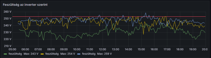

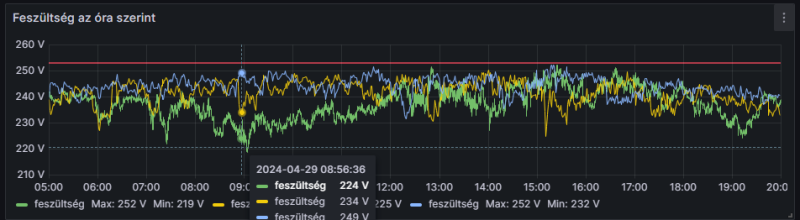

az előző két grafon a piros vonal a 253 V. Látszik, hogy a villanyóra szerint nincs túlfeszültség (a szolgáltató is mért már kétszer, ofc. szerintük sincs), de majdnem, ezért az én inverterem már pont emel annyit, hogy túlmenjen. -

Sziasztok... nálam egyre rosszabb a túlfeszültség, de persze a hálózat szerint nincs itt semmi látnivaló. Mellékelnék két fesz-grafikont, szerintetek ez lehet bármilyen szinten a házi belső vezetékezésének a hibája, vagy nem tőlem függő a dolog?

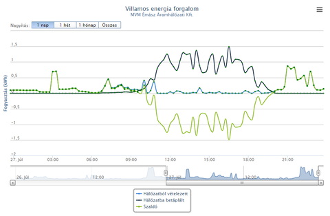

A másik megoldás a szolgáltató webes felülete. Nem tudom kinél vagy, anno kigyűjtöttem pár szolgáltatót (lehet hogy változott közben a link, akkor majd megtalálod):
MVM-nél két verzió van:
DÉMÁSZNÁL itt nézz utána: https://www.mvmhalozat.hu/aram/oldalak/1551
ÉMÁSZNÁL pedig itt: https://mvmemaszhalozat.hu/tudnivalok/fogyasztas-es-fogyasztasmeres/okos-meres
EON-hoz pedig itt kell regisztrálni: eon távleolvasás
Ilyen az MVM-es görbe:
De ezzel is csak a mérő adatait látod, a napelem termelés ennél lehet több (de azt ugye elhasználod helyben) -

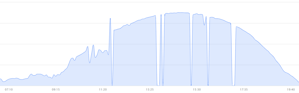

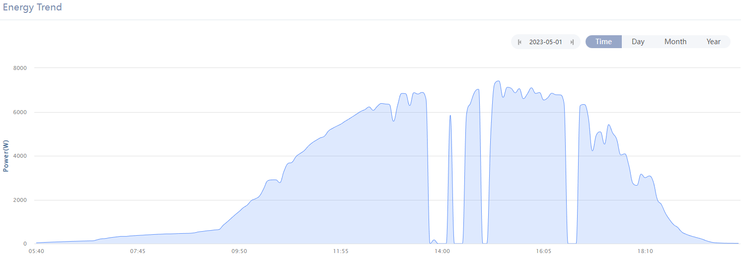

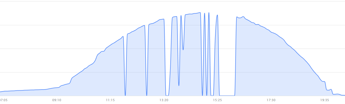

Nálam jóval jobb lett a december mint a november... dny-i tájolás, 8,1kWH Longi panel, 8kWh Growatt inverter, semmi opti de néha van árnyék, szept. 20 óta megy:
október 575.8,
november 146.2,
december 213.7(október kicsit lehetett volna jobb, de sajna néha lekapcsol túlfesz miatt, pedig nincs sok hmke az utcában... majd tavasszal kérek egy mérést)

Teljesen laikus vagyok, nézzétek el ha hülyeséget kérdezek:
Ha az okosmérő adatokban azt látom, hogy egyszerre volt betáplálásom és vételezésem is, akkor (ha jól értettem egy korábbi postot) az azért van, mert csak egy fázison megy a betáp, de a vételezés a háromból a másik kettőn történt?
(tegnap végre járt arra az émászos ember és elindulhatott a termelés, ezért most először van az adatokban értelmezhető mennyiségű betáplálás, én meg próbálom értelmezni az adatokat) -

Ez a sima MVM Next app? Vagy az EnergiApp?
Nálam a sima MVM appban nincs ilyen menüpont, már Mérőállások se igazán...
csak egy Mérőóráim, de ott csak a leolvasott vagy diktált mérőállásokat lehet megnézni, ilyen részletes infót nem
De végülis az eloszto.mvmemaszhalozat.hu oldalon lévő okosmérő menüpont működik, ott legalább látom az adatokat. -
