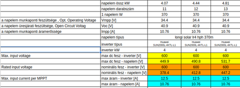

A számok alapján 13 db Longi 370 napelem lesz? Erre az inverterre tök jó a méretezése, még -10°C-nál is 585V csak, szóval hibátlan. Ennél hidegebbel tök felesleges méretezni, ha nem a Mátrában laksz.
Munkaponti feszültsége 60°C-nál 394V, ami megint csak tök jó, szóval hajrá!(#13157) Zolee897
A 20° és a 45° között azért jelentős különbség van. Egy Fronius DPM ezt hivatalosan simán megoldaná (de én is külön optit javasolnék inkább), a Huawei ilyen irányú algoritmusaival nincs tapasztalatom. Szerencsére a Huaweinek van saját optija, amit akár utólag is fel tudsz tenni, így az sem ördögtől való gondolat, hogy felteszed anélkül, és ha úgy látod, hogy nem jó, akkor rárakod külön az optikat.(#13159) Zolee897

Zolee897 #13152 üzenetére
A max feszültség nem annyi... nem elég csak beszorozni.
Nomeg a max áram sem.Feszültség,
Át kell számolni mondjuk -15 fokra az adatlapi 25 fokra érvényes adatot.
Mivel hidegben nő a napelem feszültsége!
Ehhez van az adatlapon egy tényező: Temperíture Coefficient of Voc néven
Ha télen -15 fokos lesz a napelem akkor -15/+25=40 fok lesz a hőlépcső.
A tényező pl. -0,286%/fok
Akkor 40x0,286=11,44%-al nő a napelem feszültsége.
Azaz pl. 40,9x1,1144=45,6 Voltra nő.... ezzel kell tervezni!Áram,
Át kell számolni mondjuk +75 fokra az adatlapi 25 fokra érvényes adatot.
Mivel melegben nő a napelem árama!
Ehhez van az adatlapon egy tényező: Temperíture Coefficient of Isc néven
Ha nyáron75 fokos lesz a napelem akkor+75/+25=50 fok lesz a hőlépcső.
A tényező pl. +0,057%/fok
Akkor 50x0,0,057=2,84%-al nő a napelem árama.
Azaz pl. 9,43x1,0284=9,7 Amperre nő.... ezzel kell tervezni!
Nem a 600 Volt a méretezési feszültség! a bemenetre nézve.
Hanem a 980 Volt ....(a hidegben sem túlléphető) megengedett MAX.
A sztring üzemszerű méretezésre pedig a 140-850 Volt MPP tartomány.
A 600 Volt az csak az optimális üzemi feszültség.
Előnyös ha, a napelemek üzemszerűen e körül telejesítenek.
A 850 Voltos MPP okán cirka 20 darab Voc=~41 Voltos napelem is mehet egy sztringre.
Ez nagy hidegben lesz 20x46=920 Volt >> OKÉ
Az optimális pedig cirka 600/35=17 ilyen napelem...
DE semmi baja nem lesz a 20 napelemmel sem :-) -

Akkor én megpróbálok 4.8kWp-t felrakatni a 4kW-os Huawei SUN2000L-4KTL-M0 inverterhez, ha jól értem, akkor ez egy optimális választás szerinted. Remélem, igazad lesz :-)
Csináltam egy kis táblázatot is, hogy ne teljesen a kivitelezőre bízzam magam, ha jól értem, akkor ez így megfelel, nem lépem túl a max feszültségeket sehol sem.

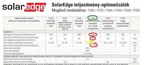

#81475328
Minek néznél át annyit... ?!
Ami szembe jön azt kell megnézni konkrétan.Amúgy a szokvány napelem cella STC feszültsége ~0,7 Volt.
Mivel a napelem cella egy nagy-lapos szilicium dióda lényegében...Azaz
- a 60/120 cellások ~40 Voltosak
- a 72/144 cellások ~48 Voltosak
- a 96/192 cellásak ~66 Voltosak
Vagyis feszültség alapján kivétel nélkül MIND jó a 80 Voltos optihoz :-)
Mert nagy hidegben sem érik el a 80 Voltot...Innentől csak az áramát és a teljesítményét kell nézni.
A cella árama a cella méretével=felületével arányos.
A normál cella méretűek árama tipikusan belefér a 10.1 Amperbe.
A nagyobb HiMo celláké meg már nem... -

Lehet rosszul tettem fel a kérdéstAzt szeretném elkerülni, hogy találomra végignézek 1000 napelem adatlapját. Gondoltam van valami kompatibilitási lista vagy kereső, ahol a napelemek ezen tulajdonságára szűrve tudok keresni.
#81475328
Fifi
Tudom gombhoz kabátot esete, de hogy tudok rákeresni arra, hogy P404 optimalizálóval mely napelemek kompatibilisek?
#81475328

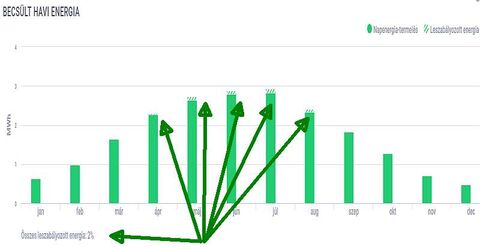

Elvi síkon...

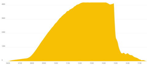

K-NY tájolás és 40 fokos tető esetén.
180% napelemnél kezd megjelenni a minimális vágás, 0,39%
~80 kWh a ~2000 kWh-ból
A megtermelt napáram 19900 kWh
25 fokos tetőnél már 2% lesz a vágás
~400 kWh a ~20800 kWh-ból
Azonban a megtermelt napáram nő 20350 kWh-ra.
5 fokos lapos tetőnél már 3,53% a vágás >> ~ 740 kWh a ~21200 kWh-ból
A megtermelt napáram tovább nő 20450 kWh-ra. -
kiliti
Geresics #13127 üzenetére
Igen, ezt látom, hogy még ezen is lehetne fentebb menni (46% lett a konkrét számokkal, ha nem lenne árnyék), hogy a csúcs kicsit lehet vágott, cserébe kövérebb a görbe.
Nekem 7-es inverter lesz (remélem 1 hónapon belül), és arra rakatok most 5,76 kWp-et. A másik stringre 1-3 éven belül fogok tenni 11-12 darab panelt. A két sztring között 90 fok tájolás lesz az eltérés (1. keletre 56°, 45° dőlés; 2. nyugatra 34° 34° dőlés). Ezt lenne jó tudni, hogy meddig érdemes túlpanelezni a 2. stringen majd... Amikor majd kb. 410 Wp lesz a kis panelok normál teljesítménye.

Geresics
kiliti #13123 üzenetére

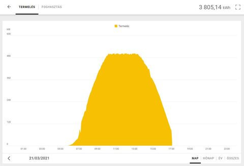

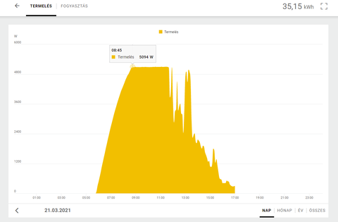

Kb. jól tippelsz, a panelek keleten 241 W, nyugaton 274 W teljesítményeket mutatnak, a max teljesítmény, az inverteren 3,56 kW.
Ahogy jól látszik a 27 kW-os inverterek példáján is, nem az a cél, hogy a vágást elkerülje az ember, hanem az, hogy éves szinten megtalálja azt a méretezést, hogy a vágások ne befolyásolják az éves egységtermelést! A vágás tökéletes déli tájolás és +20% túlméretezés esetén nem ritka jelenség, mégis olyankor csak a termelési görbe csúcsa van levágva, ami az éves termelésben olyan kicsi, hogy nem kimutatható! Gondolj csak bele: termel egy évben 45MWh energiát, de levág 450kWh-t, ami 1% vágás, de 20% többlettermelés! Persze ha ezt a túlméretezést 20%-ról 30%-ra emelnénk, akkor az 1% vágás rögtön jelentősen megnőne!
K-NY tájolás, és meredek dőlésszög esetén én bátran elmennék +100%-ig is egy 2 munkapontos inverterrel! -

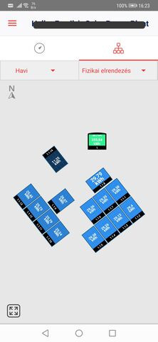

Na, azért csak megpróbálok segíteni, de vigyázzat, a grafikon a tegnapi napra vonatkozik, ahol alacsony a napjárás, és egy kb. 50°-os dőlésszögű, teleti+nyugati tájolású tetőre!
Ez egy SolarEdge rendszer, és jól látható, hogy egy panel délelőtt jelentős árnyékot kap (tuja), míg este a másik oldalra is megjön az árnyék. Ami a napelemeket illeti, a nyugati oldalon van 11, a keletin 9 Longi 370 van. A tájolás pár fokot el van fordítva, ami szintén jól látható a götbéből, de ha iderakom az elrendezést erre a hónapra, akkor még látványosabb.
Nyáron azért ez jóval jobban fog kinézni. -

Van egy sztringen 11 napelem, ebből kettőn van Tigo. Ha árnyékban van mind, mert borus az idő, akkor termel 600-700W körül a string 8.50kor most márciusban. Ha süt a nap és a két Tigos napelem még árnyékban van, akkor 250 körül. Elvileg azt várnám, hogy a Tigok miatt, a maradék 9 termel rendesen, tehát napsütésben 600-700 felett. Találkozott már ilyennel valaki? Köszi -
Itt is annyira szépen indult, kint dolgoztam a kertben, és mindig egy kis öröm volt ránézni a grafikonra munka közben, láttam/éreztem/tudtam hogy ebből bizony rekord lesz! Egészen addig még szét nem rondította egy délután becsúszó zárt felhőzet. Aztán amikor elmormoltam magamban egy "ott rohadjál meg" fohászt, akkor elkezdett esni a hó, és a melót is be kellett fejezni
(zöld: inverter kimenete, kék: Elmű export, sárga: Elmű import).
Az Elműs adatok a villanyóra P1 portjáról jönnek.
