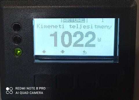

Tegnap felkerült az inverter is a falra, így elkészült a rendszer. Nem nagyon tudtuk tesztelni, mert nagyon borult esős volt az idő. 70-90W körül termelt. Pár perc után lekapcsoltuk. Készre jelentést ma küldtem el.
Nem bírtam ki, ma délben szikrázó napsütésben bekapcsoltam pár percre.
Kicsit szomorú vagyok... 5kW Fronius Primo, 1 fázis, 14db JASolar 380W-os panellal (JASolar JAM 60S20-380MR):Nem kevés ez??

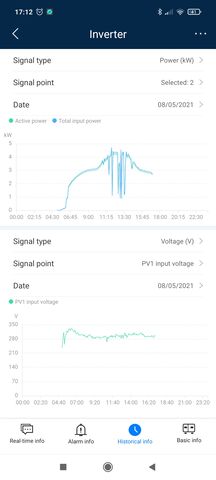

Ha lenne az elején felfutása akkor azt mondanám, hogy ez egy nagyon nyugati irányú rendszer ami dél után éri csak el a minimum feszültséget a stringen és akkor indul be.
Így viszont csak két lehetőséget látok. Az egyik, hogy valaki vagy valami lekapcsolja az áramot az inverter felé és dél után kapcsolja fel valamiért. Vagy véletlenül valami vezérelt áramra lett kötve az inverter. Bár ennek ellent mond, hogy azt írtad pár napja ilyen.
Ami még lehet, hogy net nincs vagy szerver elérés és valamiért csak a délutáni adatokat rögzíti a szerver. Esetleg még valami hibás időzóna beállításra tudok tippelni.Illetve még egy tipp a kémény. Kicsit extrém, de az leárnyékolhat egy napelem panelt teljesen egész délelőtt és akkor ha nincs semmilyen optimalizáló akkor a rendszer az összes napelem teljesítményét teljesen visszaveszi a stringen.
