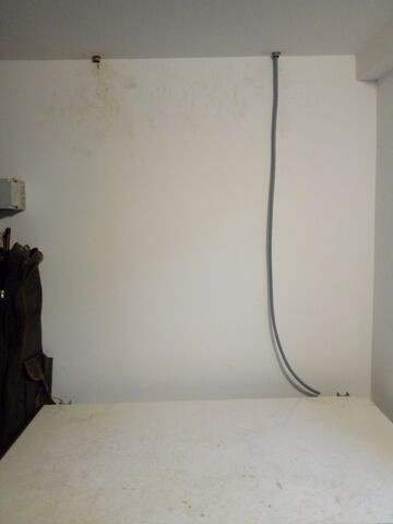

Fém csőbe?
Nekem egy olyan padlástéren megy, ami zárt, még padfeljáró sincs. Alsóépület. Panel és inverter között nincs 5 méter. 25-ös KPE csövet tettem fel. E-on-osok nézték, azt mondták tökéletes.
Napelemesek meg örülnek, hogy nem nekik kell csinálni.
Természetesen egyeztettem a műszaki vezetővel. -

Mondjuk érdekes dolog ez... Osztott csatorna pl. megfelelő. Ennyiből vastagabb egykamrás csatorna is jó lehetne ha benne az AC vezetékek külön gégecsőben futnának.. Vagy nem?
kardkovacsi
senki68 #14740 üzenetére
Amikor kijött a felmérő mondta, hogy simán. Kijött a rendes villanyszerelőjük és az meg mondta, hogy no way
Mellesleg nem akartam kihúzni mert azzal lehetett volna behúzni a DC kábelt. Amúgy gyoran rákérdeztem és mások is mondták ezt a külön kell menni én meg nem akartam kockáztatni, hogy akkor majd beleköt valaki. Persze az ELMŰs pasas semmit nem nézett. Fotózott egyet és kész. -
senki68
kardkovacsi #14739 üzenetére
Na ezért szoktam ezt én magam megcsinálni mire ideérnek. Így ott megy a kábel, meg úgy ahogy én szeretném.
kardkovacsi
Pgabor79 #14738 üzenetére
Nálunk amikor épült a ház szóltam a villanyszerelőnek, hogy csinálja meg a napelemnek is a helyet. Gondoltam legalább kicsit ért hozzá
...fogta és felhúzta a három fázist a padra.
Amikor kijöttek a Pentelések mondtam, hogy ok, három fázis a padon a garázsból de az inverter nem jó fent így húzzuk ki azt a három fázisú kábelt és oda menjen a DC.
Nem voltak hajlandóak, pont erre hivatkoztak, hogy az AC meg a DC nem mehet egymás mellett illetve mivel a kapcsoló szekrénybe jött volna be a DC. Így falfúrás lett, meg a falon ment fel egy kábelcsatorna. Annyi, hogy olyan részén van a háznak ahol nem szoktunk járni, csak azért van, hogy meglegyen a 3m oldalkert távolság, így nem igazán zavar. A garázsban emiatt viszont 10 centi kábelezés helyett lett 4 méter. -
