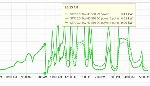

370-es Longi panel most 14:xx utani csucsa 385W

Valószínűleg nem zárlat, hanem nagyfeszültségű áthúzás. (Bár az erősáramosok szerint 1 kV alatt törpefeszültség.) Nem rendesen érintkező csatlakozó, hibás szigetelés.
A zárlat leverte volna a kismegszakítót.
Ha rá tudnál nézni a részletes grafikonokra, kellene látnod valamit abban az időben. -
