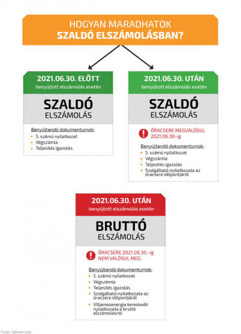

KEndre #15187 üzenetére
HA
2021. 06. 30 előtt:
- megkötöm az ELMŰvel az üzemviteli megállapodást ÉS
- a hálózathasználati szerződést ÉS
- a hálózatcsatlakozási szerződést ÉS
- a villanyórámat is kicserélikAZONBAN
- a MÁK felé a papírokat csak mondjuk novemberben adom le (önerős vagyok, nem hiteles), mert még más lakásfelújításra is fel szeretném használni a felezős támogatást, ami még július után lesz (és a papírokat leadni tudtommal csak egyszer lehet)AKKOR
- szaldós maradok?ha jól értem az ábrádat, akkor igen.
tbc2
oak
Pont ezt nézegettem én is.
Nem teljesen értem a felbolydulást, mert én pl. év vége felé fogok oda eljutni, hogy minden felújítás készen lesz. A rendszerem már termel. Ha jól értem, kell majd egy igazolás, hogy 06.30. előtt lett az óra cserélve. De addig értésem szerint semmit nem kell leadnom. Vagy tévedek?

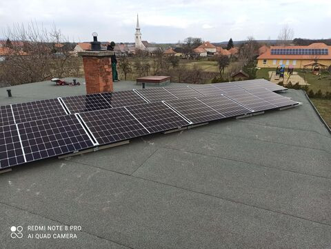

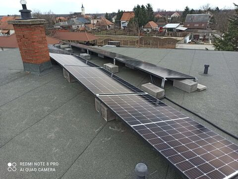

kistank82
joghurt #15177 üzenetére
A rögzítés miatt nem aggódom, olyan brutál nehezek azok a betontöbök, hogy ha viszi a szél a paneleket, akkor már dőlni fog a kémény és tépi a bitumenes lemezt is a tetőn. Ráadásul ezeknek nem zárt az eleje mint amit előtte használtak az ifix tartószerkezetnek.
Az olyan lapostetőre amire nem tudják lefúrni 40x40-es beton járdalapokat szoktak rakni, nálam ez még jobb mert vagy 3x-or olyan nehéz. A kerti szegélyeket csak a saját lelkem megnyutatása miatt hordattam fel velükA bitumenes szigetelést meg nem fúrattam meg velük.
Az elrendezés azért ilyen mert a plussz panelek, majd ezek elé kerülnek majd, így adta ki a tető (kémény meg a szellőzők miatt). A tájolása mindnek ugyanolyan, max az lehet zavaró a képen hogy a tető a kéménytől lejt kifelé minden irányba.
Az 5+5-ös bekötést azt én sem értem így már én sem, de mivel nem vagyok villanyszerelő gondoltam rábízom a szakemberekre, elvileg mégiscsak szakik.
Úgy látom a mai világban asztalos+kőműves+villanyász+ács+burkólónak is kell lenni a hétköznapi munkád mellett. Most kezdem megérteni az elméleti részét a rendszernek.
Így néz ki hátulról amúgy
+1 kép előről:
kiliti #15172 üzenetére
Nem tudom, mennyire szokásos kivitelezés ez a rögzítő vasakra pakolt kerti szegély + maradék betontömb megoldás, és egy erősebb északi szél vajon mennyire fogja szétzilálni, ha a panelek alá kap.
Sok minden mást sem értek ezzel a rendszerrel kapcsolatban a 6+4 paneles fizikai elrendezés melletti 5+5-ös string bekötésen túl. -

kiliti
kiliti #15165 üzenetére
Most nézem közelebbről a képen a jobb felsőtől a 3. panelt. Annak tájolása eltér a többitől, lehet ez okozza, hogy délután picit eltérnek a sztring feszültségek. Megfontolandó, hogy a lábazatot alátámasztva orvosold az eltérést. (mobiltelefont rátéve láthatod a pontos dőlését, pl. Protractor Android App)

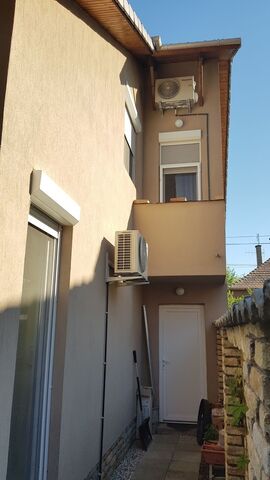

kiliti
Én személy szerint kimondottan kerülni akartam a tűzoltó védő leválasztó kapcsolót, az ára és főként a plusz hibaforrás miatt.
Ezért nekem nem ért be a garázsba, külső falon van, de északkeleti, így nem süt oda, csak reggel a nap. 3 ventilátor van a Symo 7-esben, meglátom kánikulában hány fokos belső hőket fog logolni...
Északi falon nincs helye? AC vezeték hosszra nincs megszorítás.
Garázsba max 5 méter homlokzati DC vezetékkel nem ér be? -

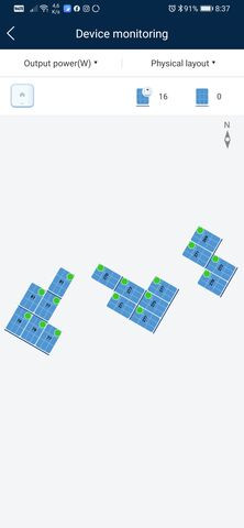

balkoger
Szia, látom még nem válaszolt senki.
Hogyne tudnád változtatni, ez a logikai layout, menj át a physical layout szekcióba.
Annyi fontos, hogy tudd fizikailag melyik panel hova került (ha jól emlékszem van optid) azok szériaszámát a telepítésnél egy kinyomtatott "templete" táblázatba be kell ragasztani.
Nem egy aktuális kép, de itt keresd a beállítást, minden opti szériaszámát hozzá tudod rendelni melyik táblán van
Telefonos APP-on is be lehet állítani, mert nekem a webes rakoncátlankodott: -

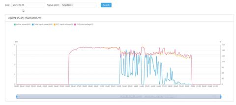

kiliti

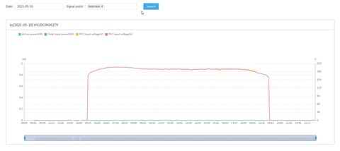

kistank82 #15160 üzenetére
joghurt meg is nézte, legalább 200 Volt kell neki 1 sztringen. Tehát délig nincs meg ez a feszültség, így addig el sem indul. A leállásnál már alacsonyabb feszültségre megy.
Szerintem 5-5 panel van 1-1 sztringen, mert a 2 sztring feszültsége azonos a grafikonod szerint. Ez kivitelezői hibának látszik. Köttesd át az összes panelt 1 sztringre. Akkor 400 Voltod lesz, ami már jobban fog tetszeni az inverternek.
A speciből:
Max. Input voltage2: 1.100 V
Operating voltage range3 : 140 V ~ 980 V
Starting voltage: 200 V
Rated input voltage: 600 V
Tehát 200V-nál elindul, 140-nél leáll.
Köttesd át.
AC feszültség logolásnál (grafikon) ilyesmire gondolok (második ábra): [link] -
kistank82
Amúgy visszanéztem a korábbi diagramokat is, tényleg olyan mintha 5-5 panel lenne egy-egy sztringre kötve, az inverter induló feszültsége meg 200V amit az utóbbi napokban el sem ért egyik szting sem. Az esetleg megoldás lehet, hogy az egyik sztringre több panelt raknak, ami elindítaná az invertert? Mondjuk az egyiken 6db a másikon meg 4db? Ilyenkor a 4db-os szting is termel, vagy annak is el kell érnie a 200V-os feszültséget, hogy termeljen? (bocs ha hülyeséget kérdeztem, de még csak most tanulgatom a mi, hogy működik ilyen rendszer esetében) Vagy ne is legyen 2 sztring, csak egy, kössék ode mind a 10 panelt?
Nem látom a panelek típusát, így nem tudom, pontosan milyen feszültségeket adnak.
A berakott grafikon szerint egész nap 200 V alatt-körül vannak az inverter bemeneti feszültségek. A pillanatnyi táblázatban is 193/194 V látszik 0 A árammal.Az adatlap szerint az inverter induló feszültsége 200 V (a névleges pedig 600 V).
Ha ennyire egy irányba áll mindenki, én biztosan egy stringre köttetném az összes panelt. Az esetleges bővítés pedig mehet a másikra. -
kistank82
Inverter Huawei SUN2000-5KTL-M1 (5kW). Összesen 10db 330W panel van ahogy a képen is van 2 sorban. (nagyobb inverter nyilván a későbbi bővíthetőség miatt). Hogy kötötték azt nem tudom, de gyanítom, hogy az egyik sor az egyik, a másik sor a másik sztring (egyiken 4db másikon 6 db panel). Optimalizálóm az nincs tudtommal.
PV feszültség optimális tartományát nem tudom, esetleg ebből kiderül?
https://sun2000.hu/products/huawei-sun2000-5ktl-m0-inverterUtolsó kérdésedet nem is értem

Tottu
Egy Fronius Symo 6.0-3-M invertert meddig lehet vagy ajánlatos bővíteni?
Továbbá az inverter elhelyezésén gondolkozom és ehhez kérnék tanácsokat. A képen látható a tető is, ahova telepítve lesznek a napelemek. Ha a homlokzaton hozzuk le a kábelt, akkor 10m-en belül elérhető a terasz alatti rész, tehát egy fedett, árnyékos helyen lenne az inverter. Olvastam, hogy viszont ajánlatos zártabb térben elhelyezni, mert ott konstansabb a környezeti hőmérséklet. Ez is megoldható, mivel a garázsajtó mögött is van elegendő helye, de akkor már tudtommal kell a tűzvédelmi kapcsoló, mert a 10m kültéri és az 5m beltéri elvezetés nem összevonható.
Ti kifizetnétek a kapcsoló árát, azért hogy jobb helyen legyen az inverter? A tervezet szerint 6.6kWp teljesítményű rendszerről lenne szó, szóval kb. fél éves "kiesésről" beszélünk. -

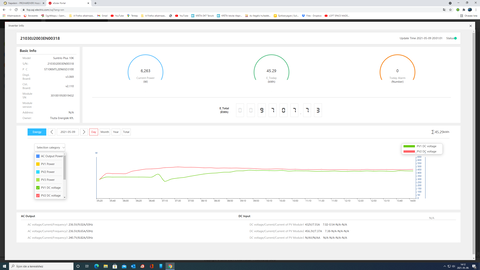

kistank82

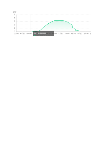

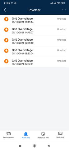

Kedves Mindenki főként Huawei inverter tulajdonosok, telepítők.
Sajnos lehet azon kevesek közé tartozik akik szenvednek a rendszerrel. Túl sok örömöm még nem volt benne. Szombat óta nem termel semmit a rendszer.
Előzmény:
Április 1.én indult a rendszer, úgyahogy. Nem szép felfutás hirtelen indulás az is 8-9 óra felé, este szép volt a lefutás. Volt hogy sok esetben leállt 5-10 percre, gondolom a magas hálózati feszültség miatt.
A Fusion Solar app frissítése után, be sem tudtam lépni, a telpítő céget felhívtam, ők mondták hogy nem tudnak mit csinálni a Huawei-hez továbbítják a bajom (hogy ez pontosan mit jelent nemtudom) Egy hét után sikerült belépnem és megnéztem az előző heti adatokat. Azt vettem észre, hogy a frissítés után csak délután kezdett el termelni egy pár órát és kész, szombat óta meg be sem kapcsol az inverter egyáltalán. Szóltam a telepítőnek elvileg rajta vannak a ügyön, és intítottam a szolgáltatónál is feszültség panaszt.
Az app 2034-es hibakódot ír, de szerintem lehetetlen hogy egész nap 253V felett legyen a hálózati feszültség (bár nem értek hozzá, a mérés majd kideríti.)
Csatolok képeket az inverter beállításáról is.
Volt valkinek hasonló tapasztala? Ha kell még valami infó a rendszerről, vagy az appból szóljatok, kiszedem.

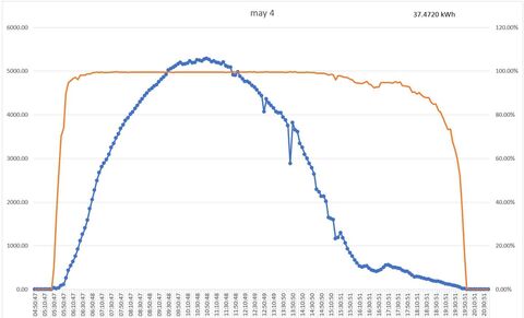

Én tegnap 40Kw-ot tudtam termelni. Max 5,5kW-s teljesítménnyel.Hozzá tartozik:
1. tetősík DK 35 fokos dőlés 10-ig 1 panel árnyékban - 9Db napelem
2. tetősík (terasztető) DK 5 fokos dőlés illetve 10 óráig tuja miatt részben árnyékba - 8Db napelem
3. tetősík DNY 35 fokos dőlés - 5 Db napelemKíváncsi leszek az éves termelésre. Április 790KW volt, gondolom ebből nem lehet jósolni.
Éves fogyasztásom kb 6000-6500 KW.Viszont most van pluszban szauna ami egy alkalommal (2óra) kb 11Kw-ot eszik el, nyilván télen többet mert hidegebb van illetve többet is lesz használva.
Kíváncsi leszek, de úgy gondolom még kell felraknom napelemet. Jelenleg 5,5KW a max teljesítmény akkor gondolom még 4-5 (310-es optimalizált) panelt elbír a rendszer. Nagyon sok tetőfelületem már nincs.

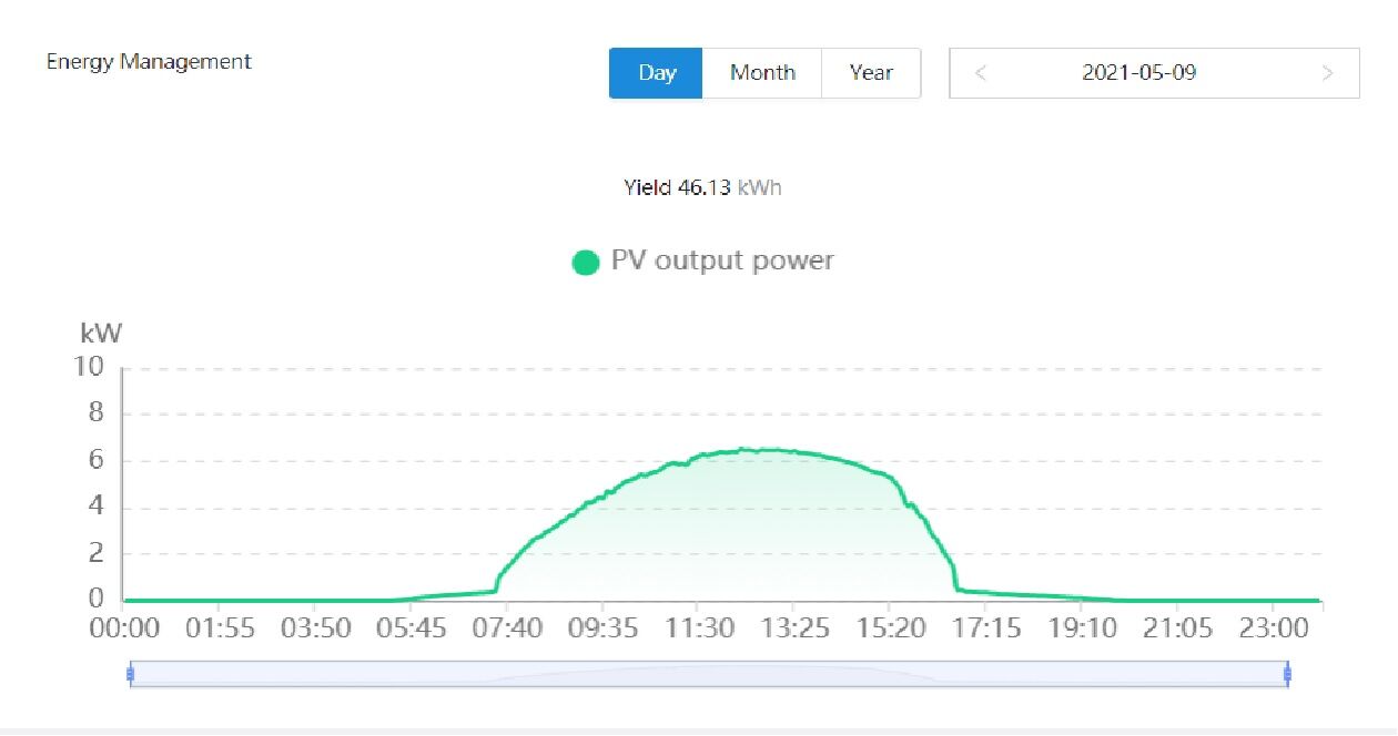

ginagina #15131 üzenetére

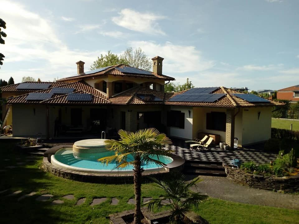

A tájolástól és a dőlésszögtől is függ a dolog a földrajzi helyzeten (magasság, páratartalom, szmog) kívül.
Neked tegnap 46,13 kWh-t termelt a 7-es (inverter vagy panelek?) rendszered, ami 6,6 kWh/kWp, mert ugye a fajlagos termeléssel lehet összehasonlítani különböző méretű rendszereket.
Elementalnak 6,9-7,1 jön ki. DUB-nak 8,8/6,7 a vasárnapja, nálunk 7,5/7,0 volt a hétvége (számolási módtól függően), az irodánkban pedig 4,2-4,3.Szóval a "14-15 kWh átlag termelés" számodat nehéz hova tenni, de a te rendszered számai és grafikonjai szerintem teljesen rendben vannak a szomszéd fával együtt.

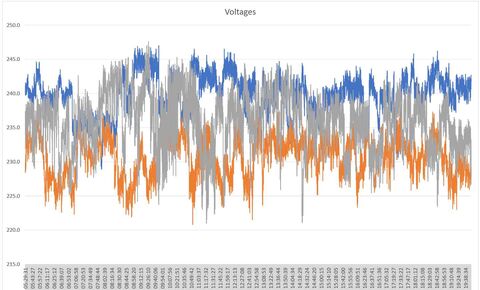

Két feszültség van. Az egyik a DC, az attól függ, hogy mennyi a panel feszültsége és hány darab van belőle egy sztringen mivel sorba vannak kötve és összeadódnak.
A másik az AC ami akkor jó ha 230 és 250 között van valahol, inkább közelebb a 230-hoz.Az elsőre amit betettél arra nem tudunk mit mondani mert nem ismerjük a panelt, de ha termel jól a rendszer akkor igazából mindegy is.

Egy kérdés, 3 fázisnál a feszültség ez igy jó?? [kép]
ginagina
Ahogy nézem a naptermelő kollégáknál, a 14-15 Kwh átlag termelés már jónak mondható. Nekem ez lett a tegnapi nap. Sajnos du 4-től a szomszéd felől beúszik az árnyék egy szép nagy fa miatt....

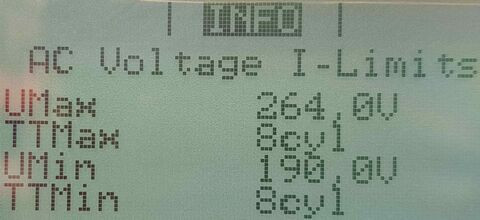

kardkovacsi #15102 üzenetére

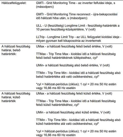

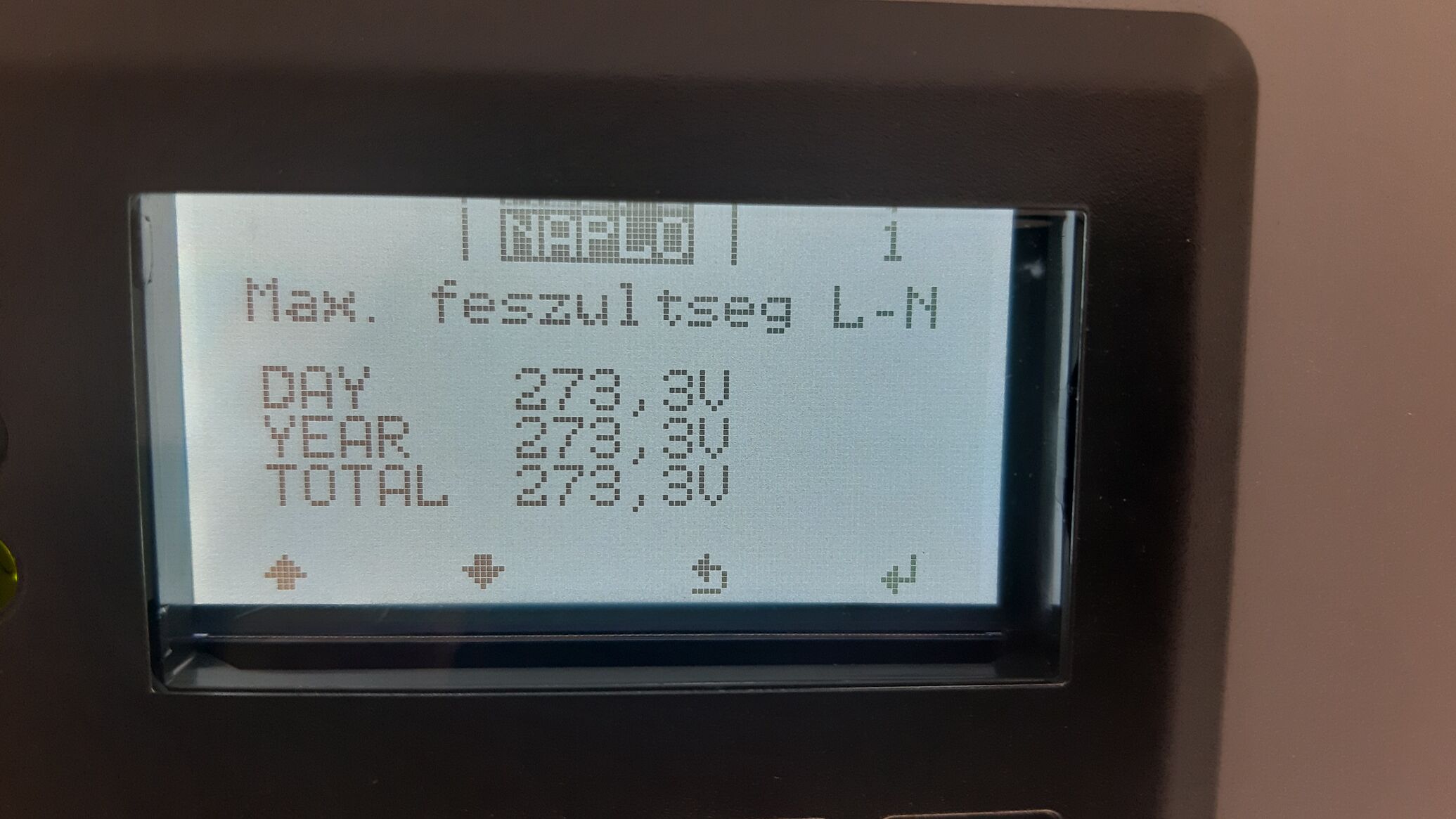

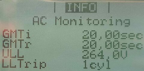

Szerintem a GMT értékek azt az időt jelentik, hogy eddig monitorozza a grid-et, mielőtt rákapcsolódna. Mikor indul, akkor írja is, hogy csinálja.
Úgy gondolom fentiekből, hogy az ULL értéknél (264 Volt) ha a 10 perces középérték magasabb, akkor 1 ciklus alatt (20 ms) kikapcsol.
De gondolom van valami abszolút max, amikor azonnal kikapcsol, de erről nem találtam infót.
Az UMax ez lenne sztem (ahol 8x20ms után kikapcs), de nekem már volt 267,7 Volt is, és nem írta a logba (USB-re), hogy újraindult volna.
Neked is fenti számok vannak beállítva?
Igen, volt már itt szó erről, hogy országfüggő is lehet a max lekorlátozás. Valakinek itt volt ilyen hibája. -
