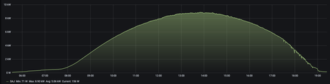

Kicsit más: így néz ki amikor 5 sec-es mintavételezés van, én nem szól bele se felhő, se kondenzcsík. Talán ilyen még nem is volt, mióta üzemel a rendszer (a vége egy kicsit recés azért, egy nap végi árnyék miatt):
Cserébe jó melegek voltak a panelek, így nem jött le sok, 6.7kWh/kWp lett ma.
