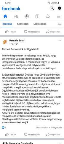

Na, elérte a sajtó ingerküszöbét a Pentele. Telex cikk
