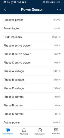

Szia, kellet egy kis idő míg átnéztem mit hol találok, mivel a smart meter adatait is "megkapja" az inverter biztosan több adat jelenik meg az aplikációban, illetve nem tudom neked szereltek fel optimalizálókat, mert azt is egyesével meg tudom nézni.
Garancia valóban később indul, nem tudom miért Én le is mentettem pdf-be, az enyém szeptembertől.
Elképzelhető, hogy miután átfut a rendszerükben, hogy a készülék be lett szerelve ez változni fog, addig ezt tulajdonítom érvényesnek.
Nálam az optik miatt is kellett a garanciális papír, mivel arra 25 évet adnak, az összes egyedi szériaszámmal rendelkezik.
