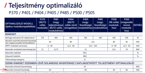

bekesizl
modulonként (optimalizálónként) értendően
Total Yield [kWh] - teljes energiatermelés (gondolom volt valami időszak szűrő felette)
Output [W] - kimeneti teljesítmény
Output voltage [V] - kimeneti feszültség - gondolom az optimalizáló kimenetén ez látszik
Input voltage [V] - bemeneti feszültség
Input current [A] - bemeneti áramOutput [W] = Input voltage [V] * Input current [A] - optimalizáló vesztesége
Output [W] * eltelt idő = Total yield [kWh] -

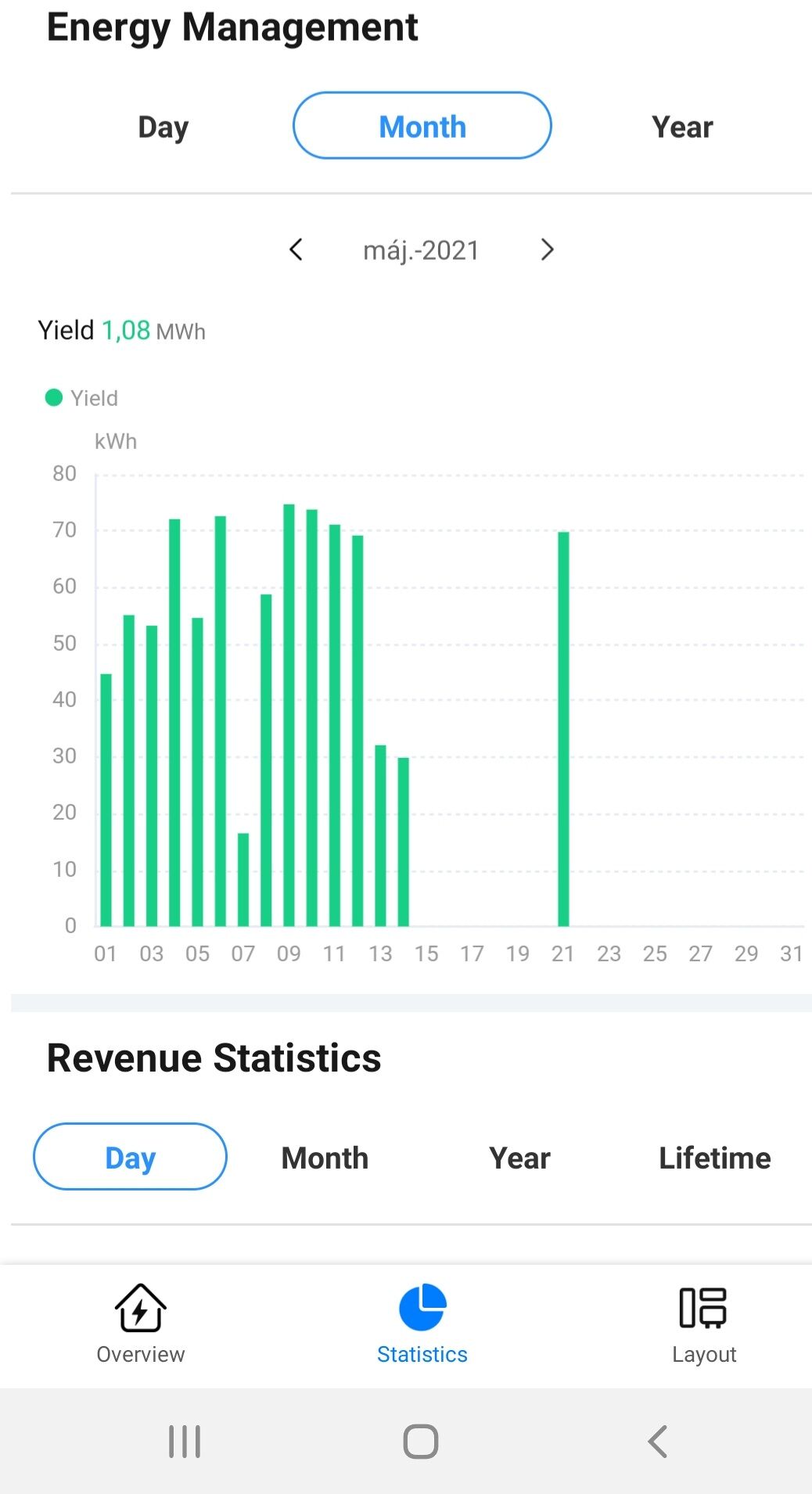

zoger
Huawei 4kw inverterem van 10 phono solar panellal. Még nem üzemel a rendszer. A reggeli-délelötti órákban a kémény ennyit árnyékol az egyik panelra:
Nincs optimalizáció. Kérdésem, hogy mennyire fogja ez befolyásolni a műkődést? Ez a kép 8:45-kor készült ilyenkor még a tető másik felét jobban süti a nap. -

Ma 14 órakor 1 hónapos lesz a rendszerem (7-es inverter, 9,2, napelem) és akkorára meglesz az 1280 kWh. Ez jónak mondható?

senki68 #15601 üzenetére
Kb. egy hónapja volt róla szó, bár lehet hogy akkor még SE5K kapcsán.
Az optimalizálók adatlapján rajta van, hogy mennyi a minimum.
Van egy olyan opti család, amiből 14 lett volna a minimum. Egy másikkal pedig 16 a minimum.Itt van az inverter - opti darabszám párosítás
Ezen pedig a piros nyíllal jelzet sor alapján vannak "családokba" szervezve az optik.
