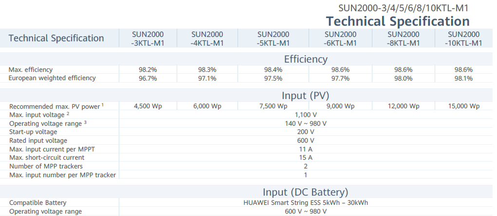

22 db Sharp NU-JC 370 (8,14kWp) egy Huawei SUN2000-8KTL-M1-el jó párosítás?
11-11 panel sztringenként 449 V DC-t eredményez.Lenne egy olyan opció, hogy 6db 450Wp-es panel és 16db 370W-os. Értelemszerűen akkor legalább a 6 db 450W-os optimalizálóval és akkor 1 sztringen lenne 3db 450-es és 8db 370-es. Van valami előnye/hátránya különböző teljesítményű paneleknek egy sztringen?
Előnyét abban látom, hogy a tetőfelületen így lenne a legjobb a helykihasználás és értelemszerűen +450Wp az összeségében. Bármi hátrány?
kiliti
Az adatlapok alapján 17-18 darab lenne az optimális egy stringre neked. (600V / 34.4V = 17,44 db).
De 21-nél többet egy stringre nem kötnék: 980V / (40,9 Voc * (1 + 35°C * 0,27%)) = 21,89 darab.
A mostani 11 darab esetén a max termeléskor: 378,4 Volt, ahol épp kezd letörni a hatékonysági görbe.
37%-os termelés alatt ki fog kapcsolni az invertered (140V / 378,4V). -
