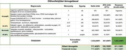

az a brutális, hogy ugyanettől a cégtől 1 hónapja elfogadot árajánlatban 22 napelem esetén per darab közel 10%-kal olcsóbb volt, ráadásul a munkadíjam KEVESEBB, mint neked a 11 napelem felszerelése!!! Persze fajlagosan a nagyobb olcsóbb...
351220,- / kwp nálam bruttó!

7Heads Drago #13368 üzenetére
Ezt a 800 ezres munkadijat nem ertem, nekem ket cegtol is van ajanlatom 16 panelre 200-300e forintert. Egy ceg adott hasonloan elborult ajanlatot 600-800 ezer forintos munkadijjal, a tobbiek megalltak 300 korul. Ugy ertem hogy a masik 10 ceg.
Kicsit ferdítésnek érzem, hogy önrésznek csak a felét nevezik, mert előfinanszírozott, tehát először ki kell pengetni az egészet, ezért az utolsó sor felesleges, az állami támogatás elé meg rakhatnának egy ", melyből" szót.

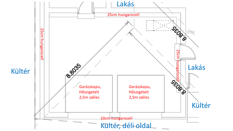

bekesizl
Inverter elhelyezéssel kapcsolatban lenne kérdésem, mely pár Napelem Szövetséges ajánlat előtti egyeztetés során merült fel.
Az invertert a garázsban helyezném el. Száraz hely, ez adott.
A hűvös már nem mindig.
Télen 10-15 fok között van a hőmérséklet.
Nyáron nem volt bent hőmérő, de szerintem 30 fok lehet.Van hőszigetelés, de a tervező/kivitelező szokása az, hogy a garázs hőtechnikailag nincs úgy szigetelve, mint maga a ház. 2 oldalról a lakás határolja 25cm-es hőszigeteléssel. (eddig ezzel nem is volt problémám)
1 kültéri oldal 25cm-es hőszigeteléssel (hogy ne legyen lépcső a lakás falánál), az utacfromt pedig 10cm-es hőszigeteléssel.
A kapuk is hőszigeteltek, de délre néznek (fehérek).
Szellőzés/ablak nincs. A kaput kinyitva lehet szellőztetni.
Az a kérdés, hogy ezt bírná-e egy inverter szerintetek?
Ha nem, segítene-e egy-két ventillátor, ami mozgatná a levegőt a helyiségen belül?Ha nagyon nem jó, a ház passzív hűtésére valószínűleg lehetne tenni egy fan-coilt, ami nyáron elvinné a termelt hőt. Erre viszont nem volt előkészület, így nem lenne olyan olcsó (a hűtésvezérlést is módosítani kellene pár új váltószelep miatt, nem csak csövezni).
Nyárig biztosan beszerelek ide 1-2 hőmérőt, amivel figyelni tudom a hőmérséklet alakulását.

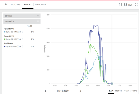

mauimagic
16-17 kwh termelés a mai napon egy 3.3 kwp-es rendszernél nagyjából OK? Max fél órára figyelt be egy felhő, mondjuk pont a legrosszabbkor :)
Reggel 7 körül kapcsoltam be, most pedig már csak 300W körül ketyeg a DK- fekvése miatt.Jól sejtem, hogy kompatibilis okosmérő nélkül nem látom az appban (Huawei) a ház fogyasztását?

Most csináltam ezt a screenshotot 2 perce és a tavaly karácsonyi napi termelés. De ha kell van feszültség, áramerősség, stb.
Ami nem fair, hogy ha simán rámész az adatokra szól, hogy fizess
, meg kell keresni a historyban a részletes adatokat és ott elérhető minden.
kardkovacsi #13299 üzenetére
Napon belüli termelési görbét csak 3 napra látsz, régebbre nem.
Ellenben beledughatsz az inverterbe egy USB pendrive-ot, amire tök ingyen felkerülnek a részletes adatok, későbbi elemezgetésre.
