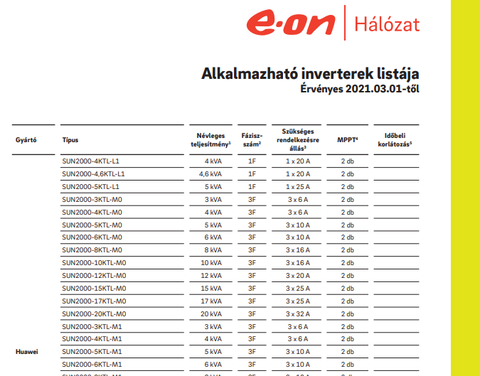

Köszönöm az utánanézést.
Én EON területen vagyok. Az ő listájuk nem említ semmi különöset az inverterről.
Ismersz esetleg náluk valamilyen másik információforrást ilyen célból? (ez a lista is jól el van dugva, mert az egyik link a kérdéslistájukban hibás)
Egy-két német fórumbejegyzést találtam, ahol egyenlőre nincsenek elájulva a funkcióktól, bár az egyik problémásnak 2 invertere volt.
A Huawei használati utasítását megnézve az egyértelmű, hogy ennek csak egy AC kimenete van.A szigetüzem egy hosszabb távú "álom" lehet. Szerencsére évente 1-2 nap fordul elő áramszünet, ha valami nagyobb vihar van a környéken.
A doksik alapján ez egy jóval egyszerűbb rendszer, mint a Fronius Gen24-e, de sokkal olcsóbb is. Arra, hogy az éjszakai fogyasztást nappal megtermelve visszadja ez simán jó lehet, amivel a bruttó elszámolásnál ezt már nem kívülről venném.
Venni fogok egy fogyasztásmérőt, amivel lehet majd méretezni az akksit ilyen célra.Még olvasok utána a dolgoknak, de jelenleg a Fronius hibrid(szerű) rendszere annyival drágább, amit ez nekem még nem ér meg (egy Gen24 inverter ára közel a duplája egy ugyanakkora teljesítményű régi fajtának). Nem is csodálom, hogy eddig senki nem ajánlotta meg.

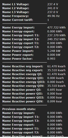

Írtam erről az elején, az áram sajnos nem tizedes pontosságú, egész számot kaptok amperben, ez van
. A fázisonkénti teljesítmény így nagyon pontatlan, ez az egy hátránya a megoldásnak. Gondolom csak firmware kérdése lenne a dolog (<naív>talán javítja majd egyszer az elmű</naív>). -

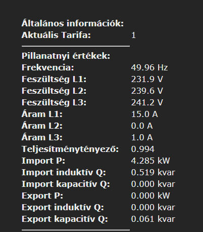

A tizedesvessző utáni jegyek számát a kód utolsó karaktere adja meg:
1,1-0:31.7.0(@1,Pill áram L1,A,ampers_l1,1
Azt kell átírni 3-ra:
1,1-0:31.7.0(@1,Pill áram L1,A,ampers_l1,3
Az persze csak formát adja és attól nem lesz 3 tizedes pontosságú, ha órából nem úgy jön adat...
Elmüs felhasználói útmutató a manuális görgetésben 3 tizedes pontosságot ad:
Pillanatnyi áram L1 1-0:31.7.0.255 31.7.0 000.000 A
Nálam jövő hét kedden lesz óracsere... -

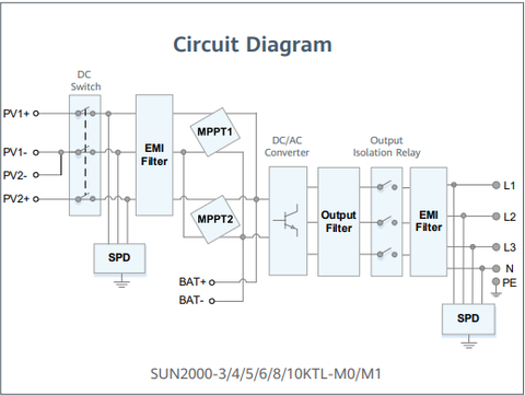

Üdv !
Rákeresem gyorsan inverterre. 2020 év végén még nem volt ELMÜ-s listában. Már van.
És ott is van mellette az a piros megjegyzés: ₪ Az inverter hibrid üzeme nem engedélyezett, hibrid üzemű alkalmazhatóságuk feltételrendszere kidolgozás alatt áll.Huawei oldalán is gyorsan rákerestem:
Aksi: Operating voltage range 600 V ~ 980 V.
És igen, kiválóan látod, DC kapcsolt rendszer. Egyszerűen az inverter DC sínére kötik rá a külső aksit.Ami az igazi kérdés, hogy az inverternek van-e külön AC kimenete védett eszközök felé (user manualba kell folyton lesni, hogy milyen fizikai be-kimenetek vannak).
Ugyanis van már a Fronius Gen24 aminek van külön védett AC kimenete.
Azaz olyan mint az egy egységes hibrid. De ha jól emlékszem csökkentett teljesítményű ez a kimenete (5kW-osnak 3kW talán ... ismét user manual kotorászás javasolt).
https://www.fronius.com/~/downloads/Solar%20Energy/Solution%20Sheets/SE_SOLS_Fronius_Storage_Solution_EN.pdfHa nincs külön kimenete, akkor ugye nem szünetmentes.
De ha szerelnek PLC-t ami leválassza áramszünetkor rendszert a hálózatról (szigetüzemmé teszi) akkor pár mp átkapcsolási idő után elláthatja a házat.
Huawei-nek van külső Backup box, azt érdemes még megnézni. -

A rengeteg kapott ajánlat közül több szempontból vizsgálva kettő lett nagyon szimpatikus:
5280 kWh/év villanyszámlához:
1) 14 db JA Solar 375W-os panel, Fronius Symo 6kW-os inverter (a további bővíthetőség jegyében), 2.068.260 Ft
2) 14 db Trina Solar 395W-os panel, Huawei SUN2000-5KTL-M1 inverter, 2.031.614 FtElsősorban a Huawei inverterrel és a lehetőségeivel kapcsolatban lenne kérdésem.
A cég ajánlata és a dokumentációja alapján erre az inverterre köthető akkumlátor (utólag is). A doku azt írja, hogy a DC részre csatlakoztatható akku.
Ez alapján az összefoglalóból hivatkozott "hibrid rendszerek" [link] közül ez alábbi eset.
4, DC kapcsolt rendszer (DC Coupled)A kérdések:
1) Vajon az inverterre az akku csatlakoztatás utólag engedélyköteles?
2) Gyanítom, ez az inverter a sziget üzemre nem alkalmas abban az értelemben, hogy ha áramszünet van, akkor a házon belül akkuról meg tudja táplálni a fogyasztókat. (Mindenképpen a hivatalos megoldások híve vagyok)
3) A Fronius mellett csak egy újabb, az akkut töltő inverter lehetne a megoldás később (vagy invertercsere).A kettő rendszer között csapongok, mert az 1)-es rendszer garancia feltételei jobbak (nagy, régi cég, nem (csak) gyártói garanciával. Ez is bővíthető még később panelekkel (ilyen méretűből 21 férne fel a tetőre árnyékolás nélkül).
A 2)-es rendszer ajánlója is elég nagy cég (bár az e-cégjegyzék alapján kicsit kuszább tulajdonosi háttérrel, de az akku beépítési lehetőség szimpatikus és ez is bővíthető még (ráadásul ehhez lehetne még ilyen méretű panelből 21+3 részben árnyékolt) is a tetőn.A támogatás igénybevételén gondolkodunk, így az még nem dőlt el, bruttó vagy szaldó elszámolásosak leszünk.

senki68
#13539
A Tasmota scriptben:
1,1-0:1.8.1(@1,Energy import T1,kWh,enrg_imp_t1,3
1,1-0:1.8.2(@1,Energy import T2,kWh,enrg_imp_t2,3
Obis kód (Elmü leírás szerint):
Hatásos import energia (+A) – tarifa 1 1-0:1.8.1.255
Hatásos import energia (+A) – tarifa 2 1-0:1.8.2.255
Az Elmüt kell megkérdezni, hogy mit jelent Obis kód szerinti tarifa 1 és 2... -

"Az MPPT-nek nincs köze a konverter típusához!"
Már hogy ne lenne ?!?
Mindegy, hogy Buck, Boost, Buck-Boost, vagy Cuk konverter, az MPPT ami a vezérlést adja hozzá. Sőt, magához a hálózatra szinkronizáláshoz is egy Buck konverter adja a jelet.Sőt, beszélhetünk egy illetve kétlépcsős inverterről is.
Sőt, beszélhetünk AC buszos és DC buszos inverterről is."Avagy az MPTT funkció a napelem oldalon van!"
Ööööö mégis hol kellene lennie? A DC/AC konverziós oldalon ? Ne viccelj kérlek !Bocs, de ennyi ostobaságot már tényleg rég olvastam. Még tőled is.
Nem tudod mi a különbség a PWM és buck-boost converter között.
Nem tudod mikor és mire vannak használva.
Nem érted mi a kettő kimenete, mi a különbség
Nem érted hogy kapcsolódik hozzá az MPPT, hogyan vezérli a konvertertNem égetted még index fórumon eléggé magad ? Hány accountod is lett már ott bannolva ?
#81475328
MrZed001
#13518
Aki azzal jön, hogy az MPPT=BUCK konverter az nagyon nincs képben...
(vagy csak olyan akkus töltésvezérlőt látott még a youtube-on
aminek csak lefelé kell konvertálni, mert a napelem feszültsége nagyobb
a kívánt akku/kimeneti feszültségnél...)
Az akku töltésvezérlőknél sem feltétlenül igaz az, hogy BUCK fokozat a kimenet.
Aztán az, hogy milyen a konverter kimenete a bementéhez képst az attól függ.
Lehet éppenséggel
- step down >> BUCK, tipikusan az akkutöltsévezérlők pl. (12... 24 Volt)
- step up >> BOOST
- mindkettőt tudó, mert nagy a bemeneti tartománya (80-900 Volt pl.)
Ez ugye a napelem oldali feszülség és a kivánt kimeneti feszültség függvénye!
Az mindig olyan izgi.... amikor valaki láthatóan hiányos alaptudással,
már okoskodó szakértőként tetszeleg néhány video megnézése után :-) -

MrZed001
#13486
Az MPPT egy a pillantanyilag lehetséges maximumot kereső algorítmus ...
Ami csak annyit csinál, lényegében hogy
1.
Megjegyzi a napelemből éppen kivett teljesítményt
2.
Utána jobban ráterhel a napelemre...
3/1.
HA a ráterhelés hatására NŐ a napelemből érkező teljesítmény.
AKKOR nyerésben van és ez lesz az ÚJ terhelés, mivel ez >> nagyobb!
...és kezdi ismét az 1. ponttal.
3/2.
HA a ráterhelés hatására CSŐKKEN a napelemből érkező teljesítmény.
Akkor a próbálkozás nem jött be...lazít egy kicsit >> visszaáll az előzőre.
Amit az 1. pontban megjegyzett
3/3.
HA nem változott, akkor mindegy, nem történt semmi.
Nos, ezt a húzdmeg-ereszedmeg játékot játsza az MPPT non-stop.
Ezzel folyton keresve, hogy lehet-e a többet kicsikarni a napelemből?
Ha éppen lehet >> jobban süt Nap.
Akkor megkeresi a lehetséges ÚJ maxot.
Ami nagyobb az előzőnél.
Ha éppen nem lehet >> kevésbé/azonosan süt Nap.
Ami kisebb/egyenlő az előzőnél/előzővel.
Emiatt a folytonos MAX keresés miatt jobb a butácska PWM technikánál.
Sokkal jobb...mert jóval több energiát bír kicsakarni a napelemből. -

Kütyüt összeraktuk. Tasmota-ban jön pár adat. Hiányolom a pillanatnyi áramfogyasztást.
Viszont
Name Current tariff:
Van hogy 1 van hogy 2. Van 2 nappali tarifa?????
A fogyasztás is szét van szedve 2 fele.
Name Energy import T1
Name Energy import T2Leírásban van Obis kód az áramfelvételhez.
A másik gyerek most programozza, hogy legyen diagramm is.
