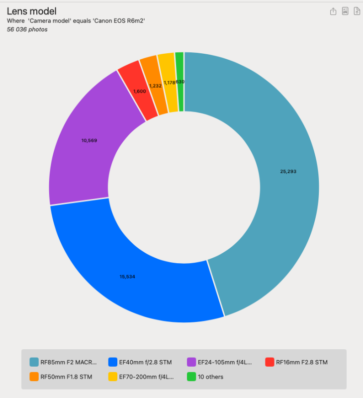

Ki mire használja (20% munka az nem 0%)
Nekem inkább árt, és nem használ. Fals biztonságot ad arra, hogy majd lesz éles kép, amikor jobb pillanatképet csinálnék azzal, ha feljebb tolnám az ISO-t, manapság ez már nem tényező.
Egyre többet használok nagyobb látószöget, ahol videóra torzítja a sarkokat (ellenben ha optikában van stabi, a mozgás természetes marad), növeli a súlyt és vastagságot, rontja a súlyeloszlást (balra tolja), szóval nekem biztosan mindig lesznek vázak, ahol nincs, legtúlértékeltebb funkció (R8 meg ezért alulértékelt, nem lehet versenyezni azzal, amit az áráért tud).
Ha pl. valaki EF optikákat adapterezne, akkor az R6 tényleg jobb, de itt egy másik konkrét esetről volt szó, stabilizált RF optikákkal. -
