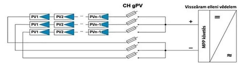

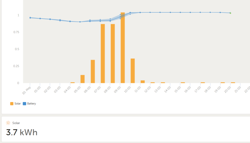

@barotron a kisebbik victron vezérlőnél amúgy 3 string van párhuzamosan, ha nevezhetünk 3 panelt stringnek.
barotron
stefanitsr #67487 üzenetére

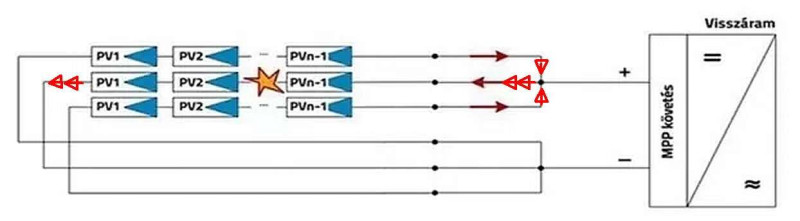

Csakhát a napelemsor árama nem megy az Isc >> ZÁRLATI áram fölé...
Akkor sem HA DIREKTBEN összedugod a a napelem vezetékeit !!!Ami miatt nem látom a gondolatmeneted célját-értelmét, akkor.
- ha egy napelemsor a sztring csak
- ha két napelemsor a sztring >> párhuzamosított napelemekHA 3 vagy több napelemsor a sztring >> párhuzamosított napelemek.
AKKOR már van célja-értelme az olvadóknak, HA a sztringben zárlat jön létre.
hogy
A "napelemeken szembe folyó" áramának előnytelen hatása miatt olvadjonki/bontson.----
Szerintem,
Az olvadóbetétnek az 1 vagy 2 naplemsoros sztringek esetén.
Csak akkor van némi értelme.
HA a túlfeszültség védelem működése után...
Netán ZÁRLATBAN marad/van a DC oldal a hálózattal+földdel.
és
Nem okés áramok kezdenek folyni izomból a szolgáltatói hálózat ereje által.
Mert ekkor kiolvad/bont >> leválaszt mégis-mégis a DC olvadóbetét..--------------
Amikor már kell a DC olvadó.
Az a 2-nél több napelemsoros sztring esete zárlatban.
A megoldás... -

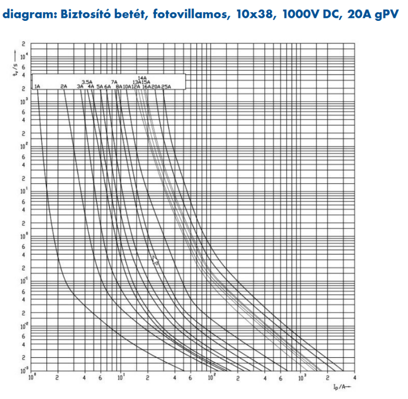

Még mindig nem érted mi a bajom... úgy kezeled, mintha ez leoldana 20A felett azonnal... nagyon nem... Nem bírsz annyi áramot kisajtolni a panel rendszeredben, hogy leoldjon!!
25A-t simán visz 10 percig... egy 10 perces villamos ív egy zártszelvényt is átéget! De 2 db párhuzamosan kötött 12A-es panel atomvillanás nélkül sose fog leadni akkora áramot hogy kimenjen, még totál rövidzárban sem...
De látom hiába győzködlek... így érzed magad biztonságban... de szerintem ezzel csakis + hibalehetőséget építesz a rendszeredbe... -
gorbep
Ezért kérdeztem a PV Diazed olvadód értékét... amit még mindig nem mondtál meg...
10-12-15-20 ? Mert ezekből nem nagyon látom értelmét... párhuzamosítva se...

"Túlpanelezésnek mi köze az áram nagyságához???"
Úgy választottam invertert anno, hogy alaphangon 2x annyi áramot tud megenni, mint az egyel kisebb deye modell, így párhuzamosan is tudok túlpanelezni az általánosan ismert 1x A-hez képest, emlékeim szerint 26A-ig üzemszerűen 34-ig max a deyén.
Továbbá a töltésvezérlőim is olyanok, hogy alaphangon alacsonyabb feszültséget viselnek el mint a gyakorta használt inverterek mppt-i (victron 250/60 és 150/45), cserébe viszont 35 / 45 A-ig elmennek PV oldalon áramban, szóval egy csomó lehetőséget nyitva hagynak. Továbbá korlátozhatóak töltőáramban, amivel értelemszerűen a PV oldali áramuk is korlátozódik. Szóval a PV áram üzemszerű értéke eltér (lefelé) az olvadó olvadó értékétől így a kettő között marad egy sáv az üzemszerű áram és az Isc között, ahová be tudom méretezni az olvadót.

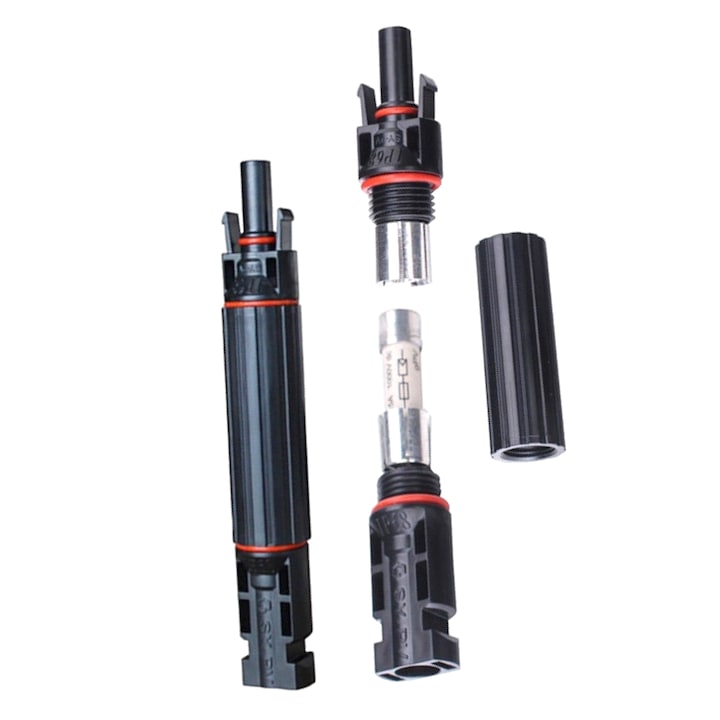

Azért a Diazed-ek nem olyan pontosak, tudom a PV-nél pici a tolerancia felfelé... de olyan nagyon nem tudsz szerintem játszani vele. Most nincs a közelben katalógus.... melyik olvadót tennéd rá?
Viszont sokszor a dobozból kivett Diazed már 'Out of BOX' is szakadt.... és nem 1 a 100-ból... a múltkor 4 db-ból 2 szakadt volt...
Ezek után én nagyon nem bíznék benne... ha kivitelező lennék megnyúlna az arcom, ha hibára mennék messzire és csak a Diazed szar... otthon más kérdés, 2 perc alatt cserélném (ha lenne)
Télen hajnalban az induláskor nem tudom nem üzemszerű e az Isc...
Túlpanelezésnek mi köze az áram nagyságához??? A String feszültséged lesz nagyobb... a rekombinációs áramodat a megvilágítás tudja túllőni.... valami durva napkitörés vagy atomvillanás...
De meggyőzhető vagyok... a négy foglalatot bent hagytam csak kikötöttem...

osztraksajt
Reggie0 #67448 üzenetére
Igen, ez igaz, erre nem is gondoltam.
Viszont mivel itt párhuzamossá válik a két kör, a megfelelően méretezett olvadó biztosíték az egyik stringen megnövekedett amper miatt már ki kellene olvadjon, részterhelésen azért összejöhet hogy mindkét szting alatta marad az egyik olvadó határértékek.
Míg a pozitív-negatív zárlatnál ugyebár megkerüli az olvadó biztosítékot és az invertert, itt mind az olvadó biztosíték, mind az inverter, mind a túlfeszültség levezető benne van a körben, itt már pl az inverter ívérzékelésének hatására meg tudja szakítani a DC kört.
De a legjobb ha az ember ezeket a szituációkat elkerüli, és nem azon kell agyalni hogy mitől égett le a ház.
Na pl emiatt jár fényévekkel a többiek előtt a SolarEdge biztonsági szempontból, ott szinte tényleg nulla az esélye egy ilyen szituációnak. Az S sorozatú optiknak nagyon fejlett az ívérzékelése, ejti a feszültséget azonnal 1 voltra.

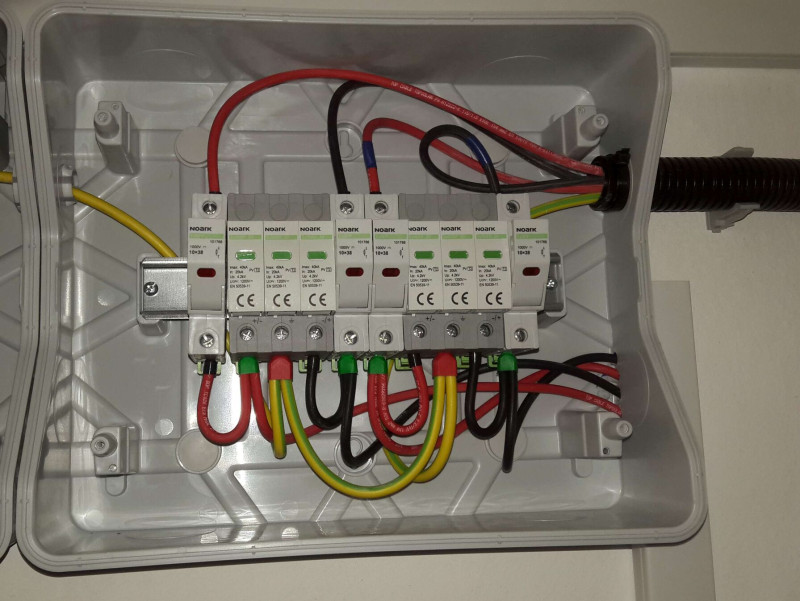

Belül sima védőcsövet érdemes használni, ha
- hosszabb ~3 méternél a védocsövezés egyben áthúzandó szakasza
és/vagy
- egynél több kanyar van benne
A kanyarok íve legyen jó NAGY >> 20 cm fölötti.
Vagy kötő-átfűző doboz kell az ívbe, ha kicsi az ív, hogy át lehessen húzni a kábelt.Ha a benti=fűtött és kinti=hideg tér között van a védőcső.
Akkor a téli páralecsapódés, vízesedés ellen a párás-meleg benti levegő bejutását gátolni kell a benti meleg oldalon (párazáró tömítés), hogy ne juthasson be a meleg pára a csőbe.
Illetve huzat azaz a levegő ki/be áramlás ellen is, mert jelentős légáramlás tud kialakulni.
Kültéren a rovarok ellen és adott esetben a szélhang (huhogás/fütyülés) ellen is érdemes a kinti végét is lezárni.AC kábelnek (hálózati villany)
Általában a 25 mm-es cső elég hosszabb szakaszon is.
Rövid szakaszra és kis kW-os inverternek a 20 mm-is elég lehet.Mivel legalább 6 mm2 réz kellhet a védővezetőnek (EPH).
Vagy legalább 5x6mm2 kábel kellhet vagy egy külön 6 mm2-es zöldsárga is a vékonyabb kábel mellé (1 fázisra elég a 3x6 mm2 is kábel is)DC kábelnek (napelem sztring)
2x6mm2 solar+zöldsárga 6mm2 vagy 16mm2
Rövid szakaszra és kevés kWp napelemnek a 20 mm-is elég lehet.
2x4mm2 solar+zöldsárga 6mm2 vagy 16mm2Célszerű minden sztringnek külön cső.
Ha valahol egy csőben megy 2 sztring mégis-mégis.
Akkor a 32-es védőcső is tud szívatós lenni, ha kanyarog.Alapesetben 1 sztring 3 vezetéket kér.
DC+
DC-
ZÖLDSÁRGAHA NINCS "villámhárító" kiépítve vagy van de "elszigetelt rendszerű".
Akkor elég csak 6 mm2 zöldsárgát vinni a napelemekhez.
De szokás 10 mm2-t használni inkább (nehezebben szakad).HA VAN "villámhárító" kiépítve és "nem elszigetelt rendszerű".
Akkor 16 mm2 zöldsárgát kell vinni a napelemekhez.DC lekapcsolónak, ha kell beépíteni azt is.
Általában a 20 mm-es cső elég hosszabb szakaszon is.
Rövid szakaszra a 16 mm-is elég lehet.kép: 2 sztring beügyeskedve egy védőcsőbe
kép: a külön vastagabb zöldsárga EPH a vékony kábel mellett.

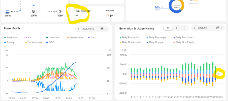

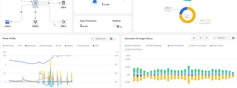

Strezi
stefanitsr #67440 üzenetére
Jaaaa!! Ahány ház annyi méret, mármint fogyasztás, pesze
Strezi
stefanitsr #67436 üzenetére
Lehet neked sem jó! Az a Daily Production ott középen 3.6kWh gyanúsan alacsony. Nekem egyenesen ismeretlen
Pedig megtelt a 120kWh akksi -

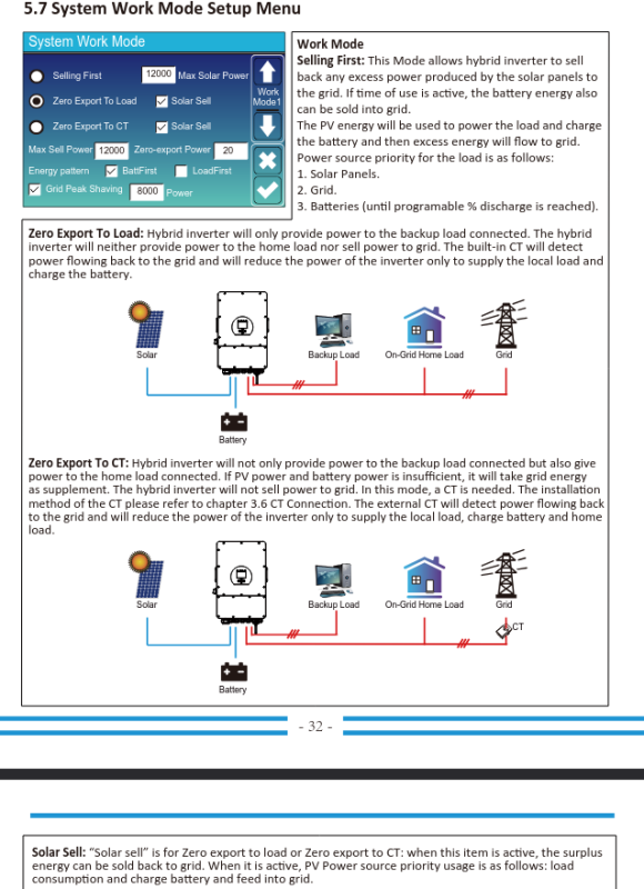

Celtis
daninet #67419 üzenetére
Teljesen más a kettő.
A selling first esetén nincs CT, nem tudja az inverter mennyi a háztartás energiaigénye. A backup terhelést látja el energiával, más a prioritási sorrend, stb.
Egyszóval a Zero export to CT + Solar sell-t kell használnod. Ott teljesül, hogy kizárólag akkor táplálsz vissza, ha helyben nem fogyasztod el a PV termelést és az akku is tele van. -
VaZso
Az alapvető különbség, hogy Selling First üzemmódban akkumulátorból is elad, ha a "Time Of Use" funkció engedélyezve van és az aktuális időszakra beállított akkuszázalék az akkumulátor aktuális töltöttségénél alacsonyabb...
Néhány paramétertől függ még a dolog, de a lényeg, hogy ilyenkor akkumulátorból is képes eladni a hálózatra.
Ha nincs fent áramváltó vagy fogyasztásmérő beállítva neki, akkor Zero Export to Load-ra állítsd szerintem, és mehet a Solar Sell, ha visszatáplálhatsz.
Ilyenkor, amit lehet, elhasznál maga (pl. akkutöltésre vagy a mért fogyasztókra), ha marad többlet, akkor az megy ki a hálózatra.Sok mindenre képes az inverter, de jól kell paraméterezni.
daninet
Akinek Deye hibrid invertere van, segítsetek értelmezni, mi a különbség, ha a "Selling First" módra vagy a Zero Export to CT + Solar Sell módra állítom?
A tört angol manual alapján ez így elvileg ugyan azt csinálja? De akkor miért van két menüpont?Nemrég volt itt egy szaki, valamiért reflexből átállította Selling First-re és semmi áramot nem adott el abban a módban
