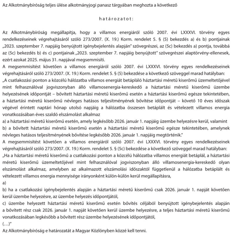

Most jött reklám mail:
Az Alkotmánybíróság legújabb döntése értelmében Ön is jogosult lehet az éves szaldó elszámolásra, amennyiben napelemes rendszerét 2026. január 1-ig üzembe helyezi. Ragadja meg ezt a páratlan lehetőséget! Forrás: Magyar Közlöny, 2025/53. szám.
A korábbi, 2023. szeptember 7-i határidő korlátozás teljes mértékben megszűnt.
Amennyiben rendszerét 2026. január 1-ig telepíti és üzembe helyezi, 10 teljes évig élvezheti a szaldós elszámolás előnyeit!Szóval ha most beadok egy módosításra igényt, akkor újra indulna a 10 év szaldóm???

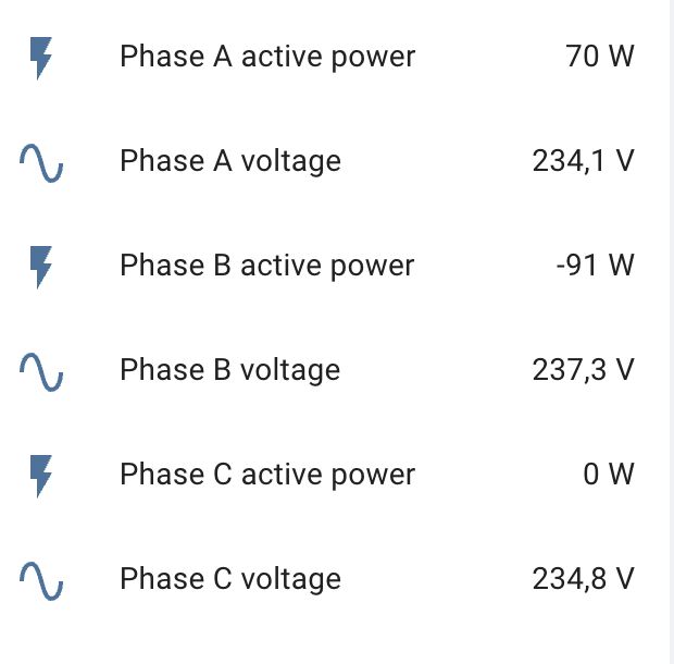

Ma reggelre ez fogadott az mvm next appban.. link miért lehet,hogy van kapcsolo és konnektor is?😀😀 valaki tudja?🙂 -

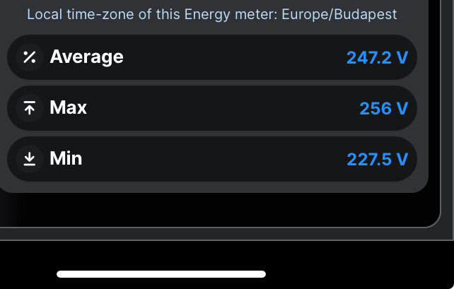

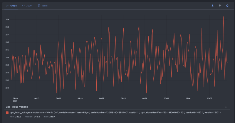

Reggie0 #67236 üzenetére
Ha meg 130 még jobb
Ettől még az, hogy 248V van teljesen normális. Le lehet kapcsolni az invertert és akkor nem lesz annyi. Sőt még öregedni sem fog.
Vegyük már észre itt a kesergés azon van, hogy 240V a feszültség és nem azon, hogy 253 vagy egyáltalán 250 felett van. -
Reggie0
kardkovacsi #67225 üzenetére
Egyaltalan nem. Nagyobb fesz gyorsabban oregiti a pufferkondenzatorokat a tapokban. Ha egy 400V-os kondit 230V helyett 255V-ot kap egyeniranyitva, akkor az elettartama 46%-al csokken a 230V-hoz kepest. 450V-os kondinal 28% a csokkenes.
kardkovacsi

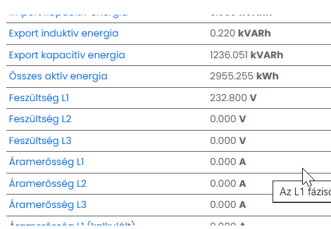

Caranita #67231 üzenetére
De tök mindegy hol látod, kapcsold le az invertered és kisebb lesz a feszültség. Ez a napelemekkel együtt jár, hogy megemelkedik a feszültség, másképp nem tudnak betermelni, meg átnyomni a trafón a felesleget.
Addig amíg nem old le az invertered túlfesz miatt kár aggódni. -
Caranita
kardkovacsi #67229 üzenetére
Nem az inverter adatain látom ezt, hanem közvetlenül a villanyórából kiolvasva.
És mégegyszer, a szabvány nem csak arról szól, hogy ne legyen 253v felett a feszültség.

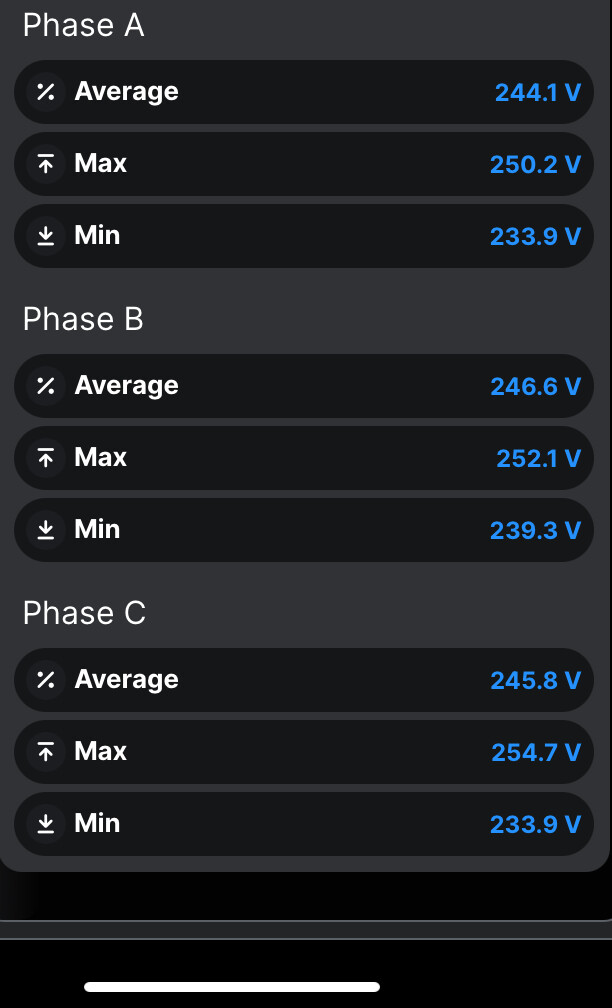

A szabvány +- 10%-ot enged meg. Azért annyi a feszültséged mert az invertered emel rajta vagy 3-4 Voltot amikor betáplál és ő azt méri (meg a többi inverter). Amit feszültséget látsz hajnali 5-kor az a normál feszültség.
Még egyszer ez csak habverés, majd ha 253 lesz akkor ráérsz aggódni rajta. Teljesen normális a 248-249V is amikor süt a nap. Sőt örülj neki, hogy csak annyi. -
Caranita
Nem az.
Az Elosztói Engedélyes IX. garantált szolgáltatásában ilyen is van:
„A felhasználási hely csatlakozási pontján az Engedélyes a névleges feszültség ±7,5% (leágazási ponton +8/-7%) tartományon belül szolgáltatja a villamosenergiát normál üzemállapotú egyhetes mérése alatt (bármely nap) a napi bármely 10 percre átlagolt értékek 95%-ában.”
Nekem 10:30 és 15:00 között 248V alatt nincs 2 fázis.

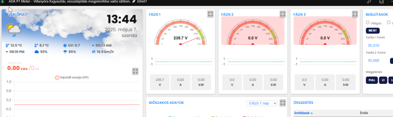

sziasztok,
Lehet meg regisztralni az EON tavleolvaso portalra, vagy oda mar nem engednek? Pest megye, piliscsabai helyszin lenne. Tegnap este regisztraltam egy ismerosomet, de meg nem jott semmi toluk.

Pest megyében EON-nál tettem panaszt folyamatosan magas hálózati feszültség miatt.
253-at sosem éri el, de konstans magas, már hajnalban 240ről indulunk.
Ezt válaszolták:
Mindenekelőtt elnézését kérjük a tapasztalt kellemetlenség miatt.
Szeretnénk tájékoztatni, hogy a jelzett problémák megoldása érdekében olyan hálózati
beavatkozások elvégzését tervezzük, amelyek a jelenlegi üzemzavarok és szolgáltatásminőségi
panaszok megszüntetését célozzák.
A munkálatok előkészítése már folyamatban van. A célunk, hogy a lehető leggyorsabban és
legkevesebb kényelmetlenség mellett javítsuk az érintett szakasz működését.
Munkatársaink már megkezdték az érintett szakaszok műszaki felmérését, és a kivitelezéshez
szükséges előkészítő lépéseket is ütemeztük. A kivitelezés pontos időpontjáról a körülmények és a
hálózati beavatkozás engedélyezési folyamatai függvényében tudunk majd tájékoztatást adni.
Kérjük, hogy a beavatkozások befejezéséig szíves türelmét és megértését őrizze meg, hiszen közös
célunk, hogy a szolgáltatás minősége hosszú távon is megbízható és zavartalan legyen.Valakinek tipp, hogy mire számítsak beavatkozás alatt?

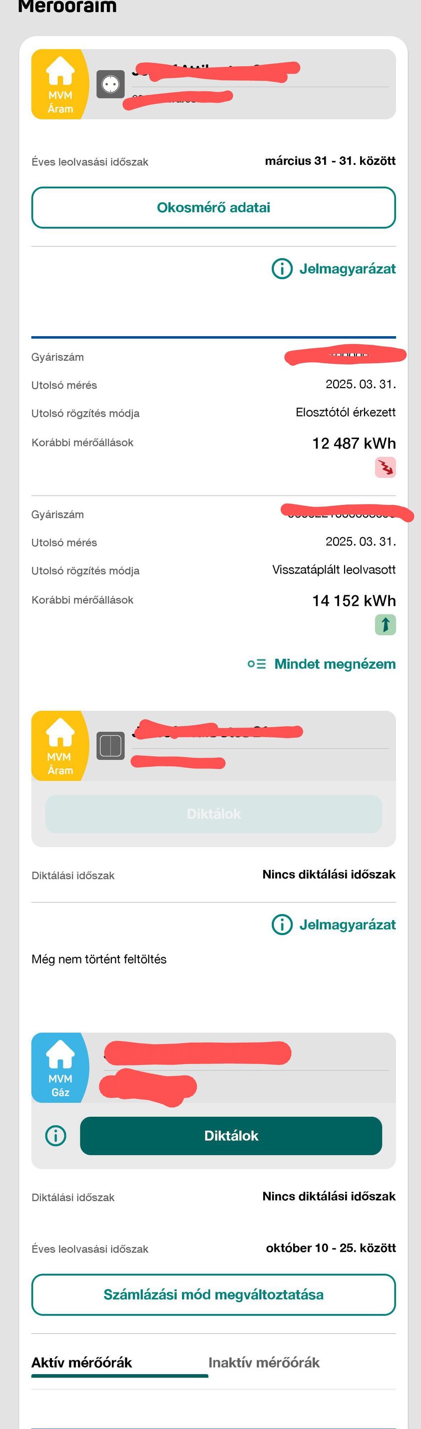

Sziasztok! Megvolt az első teljes évem szaldóban.
A mérők alapdíján kívül összesen 13 KWh árát kell kifizetnem.
Az év során 3682 KWh termelésből helyben felhasználva 1575 KWh. Úgy látszik jól méreteztem a rendszert saját felhasználásra. Legalábbis amíg van szaldó elszámolás. -

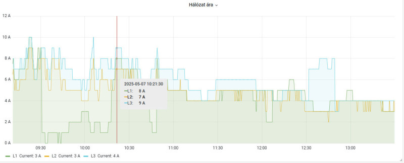

Az OPUS tavleolvasasiportal mostanában nem működik, de régebben sem láttam fázisonkénti megjelenítést.https://www.eon.hu/content/dam/eon/eon-hungary/documents/pest-megyei-halozat/tudnivalok/okos-meres/utmutato_SX631_V1-0.pdf
Jó lenne tudni pontosan fázisomként a fogyasztást, hogy az SE7k inverter termelését pár év múlva tudjam "optimálisan" helyben felhasználni.
Akkor keresnem kell valami "okos"mérőt az óra és a ház közötti pontra.

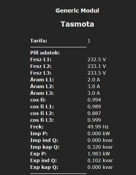

stefanitsr #67201 üzenetére
3 fázison is ad áram adatokat, de csak egész ampert.
HIJ
Annyi, hogy egy FB -os csoportba valaki megkérte a FW frissítést az EON -tól erre a típusra, ahol már tized pontos áramerősség mérés is működik, illetve mutatja a negatív előjelet is, ha visszatermelés folyik adott fázison...
Én is megkértem, de egy kb "nesze semmi fogd megjól" választ kaptam csak.
