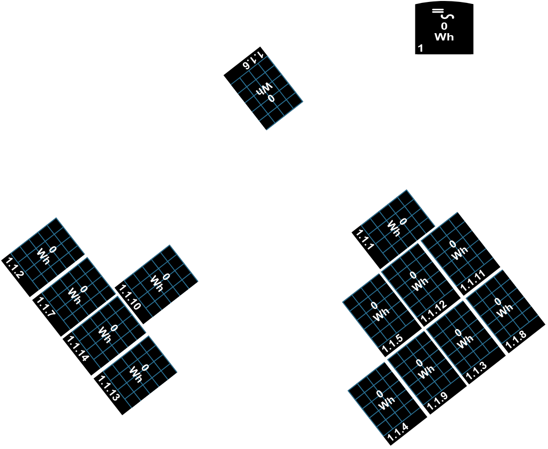

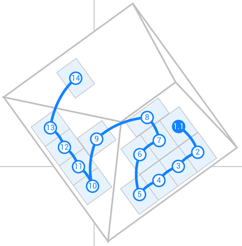

Ez igaz a fizikai megjelenítés jó csak számomra olyan furcsa, hogy az első modul a stringben a fizikai táblán a 11 számú.

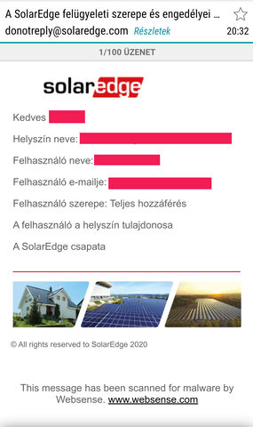

Kaptam e-mail-t solaredge.com-ról már lassan 2 órája, hogy a jogosultság megváltozott, de semmi változást nem látok belépéskor a felületen
Volt logout, böngésző cache ürítés is ... -
axioma
Szerintem a cimzesi sorrend h milyen sorrendben eszlelte es regisztralta oket az inverter [nalunk is csak az jo, h melyik melyik sztringen van, de mivel ez logikai cimzes, nem is a napeleme hanem az optimalizaloe, nem foglalkozok vele 1 eve termel]. Mi itt voltunk az elesztesnel, es a fizikai helyzetnek megfeleloen ragasztgattak a qr-kodokat, fel is kellett menni mert egy hianyzott es abbol tudtak melyik [inverter tudja a kod-logikai cimzes parokat].

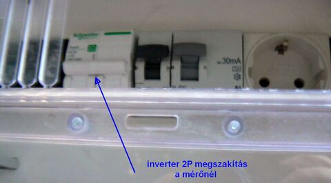

pl. igen, de megoldható más módszerrel is az adott/adódó konkrét lehetőségek szerint.
A lényeg az Y elágazás/összekötés a mérőóra és a FI relé között valahol.
Megj:
Mintmár említettem, ha az inverter elhelyzése és az inverter AC vezeték nyomvonala olyan, akkor szükséges/ésszerű lehet a leválasztás+túláramvédelem az inverter AC vezeték mindkét végén.
(a főelosztóban legegyszerűbb erre a 2 vagy 4 polosú közöskaros kismegszakító) -

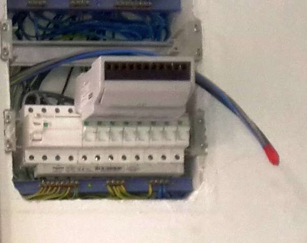

Vagyis akkor a ház kismegszakító szekrényébe csak 3 darab fővezeték sorkapocs kell? Az egyik oldalra a bejövő mért vezeték 3 fázisa, a másik oldalra az egyik pontra az inverter fázisai, a másik pontra pedig a FI relé fázisai? Az inverter nullája megy a nulla sínre, a földelése a föld sínre?
Mert 3 hely még lenne.
Minden egyéb berendezés meg menne külön kismegszakító szekrényekbe, az a része már annyira nem érdekel, azt majd a napelem telepítő cég megoldja, most kellene megmondani a villanyszerelőnek, hogy milyenre készítse elő a dolgokat. -

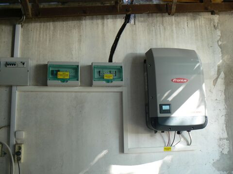

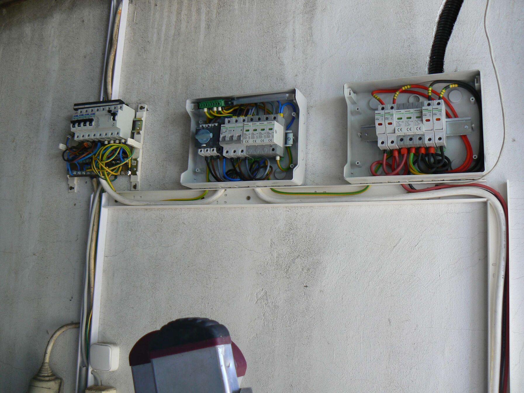

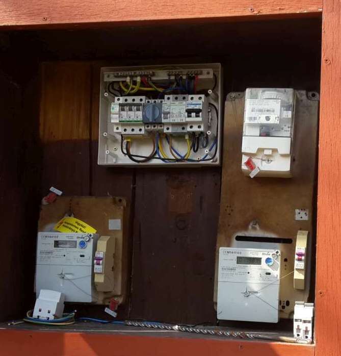

Alapesetben...
mérőóra
mért fövezeték a főelosztóba a mérőórától
napelem AC kábel az inverter+védelmektől a főelosztóbapárhuzamosítás >> Y kötés a főelosztóban....
(a két kábelé mért+inverter)FI relé, megszakítók, stb. a főelosztóban
(az Y kötés után)ÉS:
Az AC kábel MÁSIK végén a fentebb taglalt védelmi doboz az inverter mellett.
Benne a túlfeszültség levezetővel.
pl. itt egy helyi megerősítő földelővel.
(mert jó messzíről érkezik ~30 méterről a mérőhelytől az Y párhuazmosítástól a mért fővezeték)
Megj:
Persze lehet a védelmi doboz teljes tartalma a főelosztóban is.
Ha a konkrét olyan a helyzet, hogy úgy is szabályos+biztonságos a leválasztás+védelmek.
--------------pl. egy jól felismerhető Y párhuzamosítás, fővezetéki sorkapoccsal megoldva.
(a 3 színű érkezik az invertertől, felül a vastagok a mérőtől)
De persze lehetséges sok-sok másféle helyes megoldás is az adott heylszíntől függően.
Pl. egy kombinált (szerelés közben) 1 fázisra.

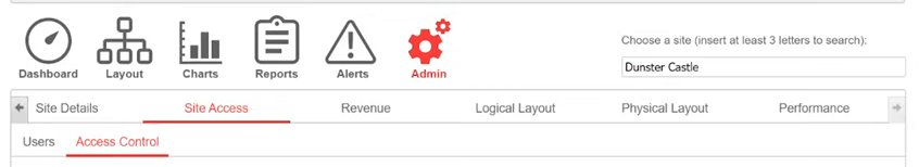

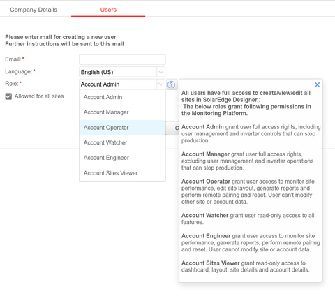

#44448768

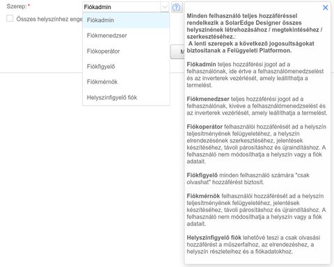

Állíttasd be a full jogot magadnak, mégis csak a te cuccod...
A teljes hozzáférés birtokában lehet a logikai layout-on és a fizikai layout-on rendezkedni.
(logikusan az optit kijelölve az optik átrendezése esetén pl.)De ez ne legyen már kihívás egy telepítőnek :-(
Illene ismerni a terméket és úgy átadni, hogy minden helyesen van összerendelve...Más kérdés, hogy jómagam is 1-2 nap alatt kerítek rá sort "irodai" körülmények között.

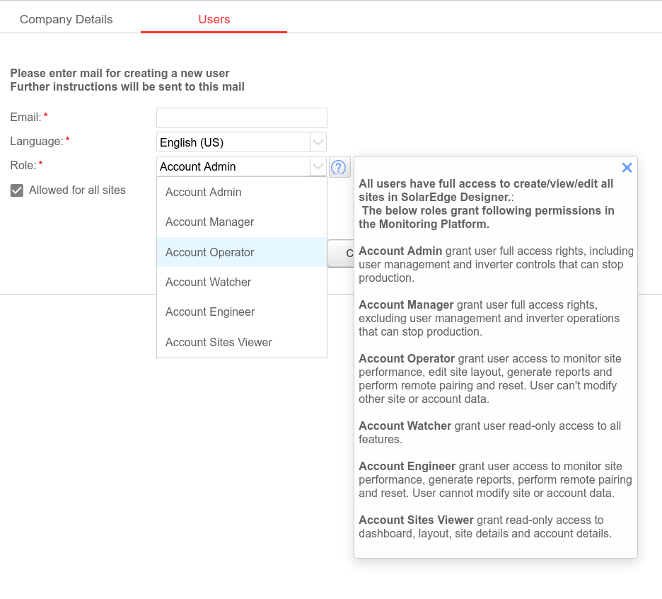

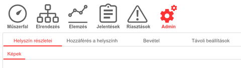

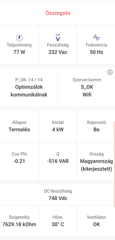

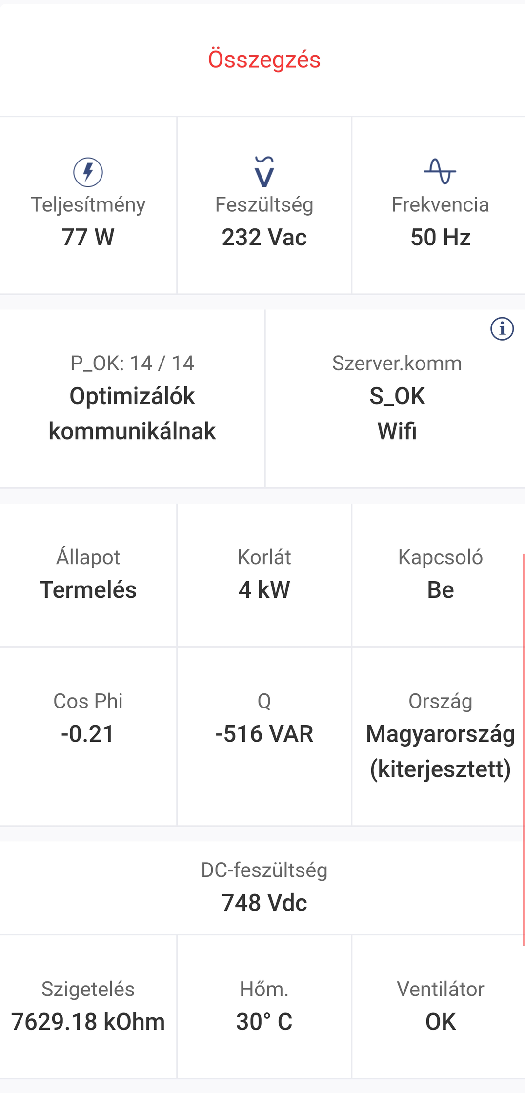

1.) Tegnap délután párosítottam az optimalizálokat a SetApp alkalmazással a telefonon, mert amikor a telepítést befejezték nem sikerült, mert nem volt elérhető a solaredge szervere.
Az országnál van jelentősége, hogy Magyarország vagy Magyarország (kiterjesztett) lett választva? Ezt a SetApp alkalmazással én is tudom módosítani, ha kellene.
Azóta az inverter kikapcsolva, teljesen áramtalanítva van.
2.) Idézem a telepítőt:
"A sorszámot automatikusan generálja nem találtam még benne logikát. Igazából nincs jelentősége."SK nem tudom megoldani, mert nekem ilyen jogaim vannak:
Gondolom több jog kellene (full access), hogy ezt lássam?
Sajnos a https://www.solaredge.com/sites/default/files/se-monitoring-portal-site-admin.pdf
dokumentumban is csak az inverter tulajdonságainak szerkesztése van megemlítve, így hiába linkelem a telepítőnek
#44448768

sanzi89
#8337
HA nem kell kiépíteni a leválasztást+védelemet a hosszú AC bekötő vezeték miatt,
AKKOR nem kell hely sem.
pl. az invertertől érkező kábelvég az almérős elosztónál... 3 fázis.
HA kell a külön vezeték védelem akkor meg 2 vagy 4 modul hely kell minimum.
Egy a NULLA-t is megszakító KÖZÖS karos kismegszakítónak.
(ami egyben a teljes leválasztás és túláram/zárlat védelem)

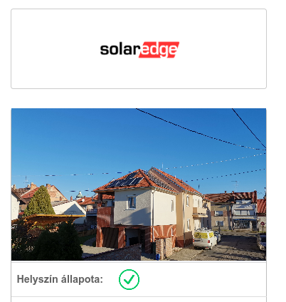

SolarEdge monitoring részéhez lenne kérdésem.
Az normális, hogy mivel még nem volt óracsere, ezért nincs bekapcsolva az inverter, de a monitoring oldal szerint minden ok?
Gondolom az inverter által küldött utolsó adatot jeleníti meg, de számomra ez elég furcsa, hogy offline van és zöld pipa:
Másik, hogy a fizikai elrendezésen a modul neveket meg lehet változtatni, ami a stringben lévő sorszámára utal?
Most így néz ki (attól tekintsünk el, hogy a DK-i oldalon a telepítő rosszul adta meg a tájolást és az azimutot a legfelső modulnál):
Viszont a modulok a valóságban ebben a sorrendben szerepelnek:

A kérdésem igazából arra vonatkozna, hogy a lakás jelenlegi kismegszakító szekrényébe mennyi hely kell, mert ott sajnos nagyon kevés a hely. Egy 3 fázisú kismegszakító elég? A többi szükséges berendezés pedig mehetne az inverter közelébe egy másik kismegszakító dobozba? Mert pl. amit dranga kolléga fotózott az biztos nem fér el a jelenlegi kismegszakító szekrényünkbe.
#44448768
Az AC (azaz a hálózati oldalon) kell legyen
1.
Az inverterhez KÖZEL (mellette)
- 2(1fázis) vagy 4(3fázis) polusú leválasztás
- túláramvédelem minden fázisra
- 2(1fázis) vagy 4(3fázis) polusú túlfeszültség védelem
T2 vagy T1+T2 képességgel a villámvédelmi rendszertől függően2.
Ha az AC vezeték hosszú (messze van a másik "bekötési" vége),
akkor a másik végén is ki kell alakítani a vezeték védelmet. leválasztást.+1
Külön műsor a túlfeszültség védelem, ha 10 méter fölötti a vezeték szakasz.
Adott esetben lehet, hogy ezt is ismételni kell. -

Helló.
Igen, ezt tudtam én is illetve kaptam az olasztól. De ha ide beírom az inverterem serialját, akkor "related to an internal customer" a válasz ahelyett, hogy látnám az eredeti gari meddig él.
De szerintem nyitni fogok még egy ticketet, ha holnapig nem válaszol, mert ezeknél a nyomorékoknál mindenhol az a mérce, hogy mennyi idő alatt válaszolnak a ticketre. Ha mailt küldesz az már ebbe nem tartozik bele...

Én a telepítőn keresztül a SolarEdge mo-i képviseletétől kaptam ezt a linket és ezt az árlistát a garancia kiterjesztéshez.
Ügyfél intézheti magának, bankkártyával fizethető. -
