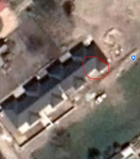

MI lenne ha a konyha át lenne rakva a nagy szoba helyére?
Mert akkor a vizes helyiségek egy helyen lennének.
Konyha északon lenne
Szoba Dél-nyugaton lenne
Szobában nem lenne zavaró a WC/Fürdő/Konyha hangjaKét szobának egyenes falat csinálnék az ajtónál,kisebb lenne az előszobai szekrény és akkor elférne az ajtó,illetve a kisebb szobát nagyobbítani kéne a másikból egy kicsit elvenni.

Eg es fold a ketto! Ez mar atgondolt.
A vizesblokk (furdos resz) amugy szerintem is az egyetlen gyengebb resz. Egyreszt a kulon wc ugy kene mukodjon, hogy ne menjen at az intim zonan, tehat kintrol, a kozossegi reszbol nyiljon (ha megcsinaljak jol a hangszigetelest, akkor leginkabb a kad helyere, a bejarattal szemben nyiloan tennem, ld. gyorspostas-wc is egyben). Masreszt a gyerekek szobaja igy mar wc-t kapott de feleslegesen nagyot kell kerulnie a furdohoz (at pl. a vendegeken), tehat valahogy azt a folyosot inkabb a gyerekekhez kozeli reszen nyitnam meg (bar a kialakult elrendezesben ugyis atmennek a kozossegi teren, akar kozvetlen a furdobe is nyithatnanak).
HTH mosdoja ne a halo falan legyen hanem a tuloldalon.
A konyha U-janak a nappali fele eso belso kanyarjat meg kivulrol fiokozzatok, evoeszkoznek/tanyernak.
A 45 fokos ajto amugy muszaj, azaz hogy az egyik szoba kisebb legyen? Mert az az eloszobaszekreny fel metert ha veszit nem olyan sok, es ket egyformabb szobanal mar ket ajto beferne (bar me'g midnig sarokra nyiloan). -

Nekem nagyon tetszik
" talán" a fürdő és étkező közötti térelválasztó falat venném ki, vagy találnák ki valami alternatívát. Vagy a konyhát és a 2 fürdőt jobboldalon úgyforgatnám, hogy a vizesblokk ott lenne egymás nyakán. Így a kivitelezésen is spórolnál, mivel nem kellene a fél konyhán áthúzni a víz és csatorna csöveket. (későbbi dugulás veszélye is radikálisan lecsökkenne. mondjuk a mosogatóból húzott 50-es esetleg 60as pvc hamar lezsírosodna és dugulna ha sok ételmaradék/zöldség stb kerül a rendszerbe. A kazán és konyha elszívó + wc elszívók csöveit is be lehetne szorítani egy födém áttörésbe.
De összességében tetszik a terved. -

No sikerült átrendezni a tervrajzot, minden szempontból úgy, hogy minél több napelem elférjen. Így szerintem ezzel már probléma nem lehet Déli oldalon, plusz egy rakat észrevételt megfogadva átrendeztünk minden helységet is...
(privibe fogadok kritikát szívesen) -

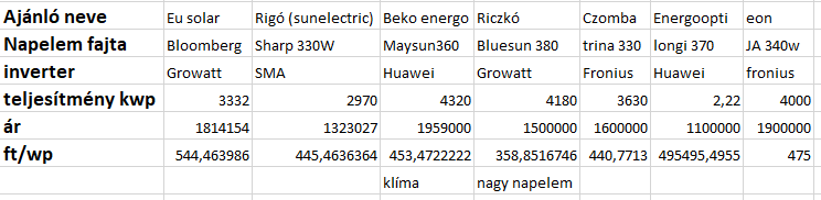

Sziasztok ismét!
Úgy néz ki kezd összeállni a dolog.. cca 1 hónapos ajánlat kéregetés és forum olvasgatás, után sikerült leszűkíteni az ajánlatokat és maradt egy top3as mezőny. Ebben kérném most a szakmai segítségeteket hátha láttok az ajánlatban valami olyan buktatót, ami nekem nem szúr szemet..
Első körben egy D-DK30° tájolású tetőre való napelem rendszerre kértem ajánlatot ami 4200-4500kWp-s teljesítményű. Aztán itt forumozgatva kiderült, hogy a későbbi bővíthetőség szempontjából a 6kW-os inverter jobb lenne nekem, de mivel MFB hitelt tervezek rá ezért legalább 4800kWp-s rendszert kell csináltatni. Emiatt az értelmes ajánlatadók között újra bekértem az ajánlatot 6.0.3as Fronius inverterre és ehhez való 4.8-5k-s napelem csomagra.
Voltak jó árbeli ajánlatok, de párat ki kellett lőnöm, mert vagy olyan ákombákom ajánlatot adtak hogy egy 10 éves szebbet szerkeszt wordben, vagy a 330x14 náluk 4200kw stb.. aki már most ilyen amatőr hibákat vét azzal mi lesz a kivitelezés során. Páran pedig kb visszahívós sms-t küldtek
Lényeg a lényeg, nem akarom hosszúra húzni a hszt..
D-DK30-°os tájolású tető, a pontos méretet még nem mértem le de az tuti hogy árnyékmentes, nem tagolt kb 30as dőlésszögű(?! mérni kell).
Emiatt elvileg nem kell optimalizáló stb, aztán később ha kell monitorozás akkor lehet rakatni.
A terv az volt, hogy a 4.8-5.1es rendszert minél kevesebb panellel oldjuk meg, hogy ha kell bővíteni akkor legyen neki hely. Ezért kéne nagy teljesítményű napelem és nem elég a sok 250-280as.

Személy szerint inkább a Froniusos megoldások felé hajlok. A kérdés, hogy az ajánlott napelemek közül melyiket célszerű/érdemes használni. Megéri-e a Qcells felára vagy pl inkább a Sharp 440Wos paneljét válasszam amiből meg eleve kevesebb kell ezért helytakarékosabb (számomra ez lenne célszerű).
A másik, hogy pl a nagy teljesítményű panelek esetén a reggeli felkelő napnál nem kell attól tartani, hogy olyan kicsi feszt ad le a napelem ami nem éri el a 6.0ás inverter indító feszültségét? Esetleg ha meg tűz a nap és van kint 45 fok akkor nehogy lekapcsoljon a túlfesz miatt.
Nagyon örülnék ha segítenétek a szakmai oldalról megközelítve, esetleg pro kontra rangsorral.

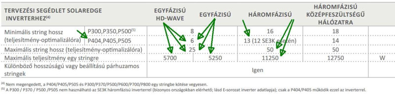

Ha nem akarsz kalkulátorokkal vesződni, akkor 1,15-el szorozd meg az STC szerinti Voc-t (STC 25°C-ra számol, és -5°C - -15°C között szokás számolni üresjárati feszültséget).
kardkovacsi
Amikor max. sztring feszültséget számoltok melyik értékét nézitek a napelemnek. A Vcc Max lenne az vagy e fölé is tud menni. Mondjuk ha 40 volt a VccMax akkor hány panellal érdemes számolni egy maximum 800 voltos inverternél? 15 vagy akár 20 is?

Dranga nagyon szépen kiollózta korábban, hogy ne kelljen visszakeresni belinkelem én is az ő képmetszését az adattábláról:
370Wp-ig a SolarEdge P370 lesz a jó optimalizáló, ami ugyan itt nem szerepel, de a felső sorba tartozik, hisz ez a P350 utódja.Te esetedben tehát ha csak egy felületet fogsz használni, akkor elég az 1f. inverter, és ott minimálisan 8db P370-re lesz szükséged, de ugye Nálad 12 napelem fér el a déli tetőn. Ha több felületet szeretnél, akkor a fő kérdés, hogy mennyi napelem lesz, és az hány fázison?

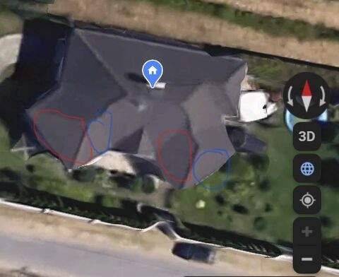

Köszi! Egyébként a tájolásom déli, csak két dőlésszögem van a tetőn egy 30-35 fok közötti (5 db napelem, ebből 2 árnyékhatás éri) és egy 20 fok körüli (ide jön a 8 db napelem teljesen árnyék mentes). Egyébként ezt lehet rosszul írtam le a nagy monológban. Solárra kérek még ajánlatot, de ha nagyon nagy a felár akkor marad az általatok javasolt 1 sztringes TIGO-val ellátot (5 db napelem) történet.
Bocs mindenkitől hogy ennyit pörgök rajta, csak szeretném a viszonylag jót kihozni az adott keretből és történetből, nekem ez nagy beruházás

nem kell az egész körre rakni, elég az érintett panelekre. Viszont nálad 5 Tigo kell, mert az az 5 van más tájoláson, mint a 8. Szerencsére a 2 árnyékos paneled benne van ebben az 5-ben. Maxim panel a 2 tájolás miatt amúgy sem lett volna ideális, én ezért javasoltam, hogy SolarEdge rendszerre kérj árat, hátha. De az SE drága, tehát simán lehet, hogy a Fronius + 5 Tigo olcsóbb lesz, mint a komplett SolarEdge, de az SE műszakilag egy fokkal jobb, van napelemenkénti monitorozás, optimalizálás, és jóval több garancia, mint Froniusra - már ha ezek a szempontok valakinél számítanak!

Kérdés egy sztringe az egész működőképes lehet? Tudom nem ideális a két panel árnyékhatása miatt délután 4 után és a két különböző tető szög miatt, de nagyon nem szeretnék a kiállított keret fölé menni, nekem az a 400 - 500 ezer sok sajnos. Nyilván hatékonyságban nem lesz olyan mint egy teljesen optimalizált rendszer, de nem is tudom ekkora felárnál ezt az összeget amit ráfordítanék mikor hozná vissza. Kaptam számításokat mindkét rendszerre, hogy mennyi energiát termelne egy év alatt különböző negatív hatások figyelembevételével. 150 kWh a különbség éves szinten a MAXIM rendszer javára. Nekem ez elhanyagolhatónak tűnik. De mondjátok, ha rosszul gondolom, szerintem még csak a felszínt se kapargatom a témával kapcsolatban
Geresics
SE rendszerre akkor van szükséged, ha mind a 3 tetősíkor (5 tetőfelületet) szeretnéd használni. Ha csak a délit, akkor az egy "felesleges luxus". Az árnyék reggel 7-8-ig termelés szempontjából kb. irreleváns (télen/nyáron ez más természetesen).

Szerintem vmi árnyék biztos lesz, mind a két oldalt főként alacsony napállás esetén.
Hány órakor érdemes megnézni, csak mert gondolom h nagyon korán van egy pici árnyék az nem akkora gond mint ha még 10 kor is árnyékban van.
A cellasoroptimalizált napelem nem váltja ki a SE rendszert? -

A déli tetőd ha 4,5m széles, és 5,6m magas tetősíkot nyújt, akkor oda egymás mellé el tudsz rakni 4 napelemet, egymás felé (60/120 cellás esetén) 3 sorban, az 12 napelem, ami még 330Wp teljesítmény esetén is 3960Wp, amit egy 1 fázisú, akár 1 munkapontos inverterre kötve is simán jó, és még a betápodat sem kell abajgatni a szolgáltatónál.
Más kérdés viszont, hogy a kinyúlások mennyire árnyékolnak? Szerencsére remek helyismerettel rendelkezel, és simán meg tudod nézni, hogy reggel/este hogy alakul az árnyék!

4,5x5,6m helyre állítva 4 egymás mellé (fektetve jobb a szél miatt), és x3 sorban = 12 darab elfér.
A két oldalsó tető nem fog árnyékolni oda ?A piros és kék helyek picinek tűnnek ehhez képest. Kérdés mennyi férhet rá?
Valamint akkor 3 string lenne (közép + piros + kék) ?Elméletileg párhuzamos síkok ok. Bár messze vannak egymástól (kábelezés?)

Tudom már volt egyszer de most konkrétabban hadd kérdezzem az alábbi tetőre milyen rendszert javasoltok? A déli oldalon ha kis kutyaól kikerül akkor egy 4,5x5,6m rész lenne
Ezenkívül az azonos színnel jelölt területek a távolság ellenére kerülhetnek egy stringre, tekintve, hogy matematikailag párhuzamos felületek.

eskü mondjatok már priviben egy céget aki ezt amit fent elemeztél megcsinálja 1.8-2Mból. Azonnal szerződök vele
Olyan ajánlatokat kapok 2Mért, hogy Qcells 350W G8 DUO 12db 350Wos napelem Fronius Primo 3.6Web...
vagy pl Qcells G8+ 355W 13napelem 4615kW Fronius Symo 4.5.3-M wifi 2.19M

Pedig akkor mégse kapok olyan rosszakat.. itt mindenki írja a 350-370e-s kWp-s árakat, de közben rájöttem egy valamire..
Minél több napelemet teszek be ugyan abba a rendszerbe annél olcsóbb lesz a kWp-s áram.
Tehát ha valaki az ügyintézésre és az AC/DCtúlfesz védőre szerelő keretre szállításra munkadíjra stb felszámol egy kb 5kWos rendszernél 600 ezret és a Fronius Symo 6.0.3 M Wifis inverter mondjuk 515-550 között mozog akkor igazából ezeket a termékeket ki is vehetjük az egyenletből, mert minden ajánlat kb 1.2M-nál kezdődik. Persze van aki többet akar keresni a munkadíjon stb, de ha egy 3.9es ajánlatot összevetek egy 5.2essel ahol ugyan azzal a komponenssel számolok csak több panellel akkor az panel árát hozzáadva a 3.9es rendszerhez hasonló árat kapok mint amit az 5.2esre alapban adtak. -
