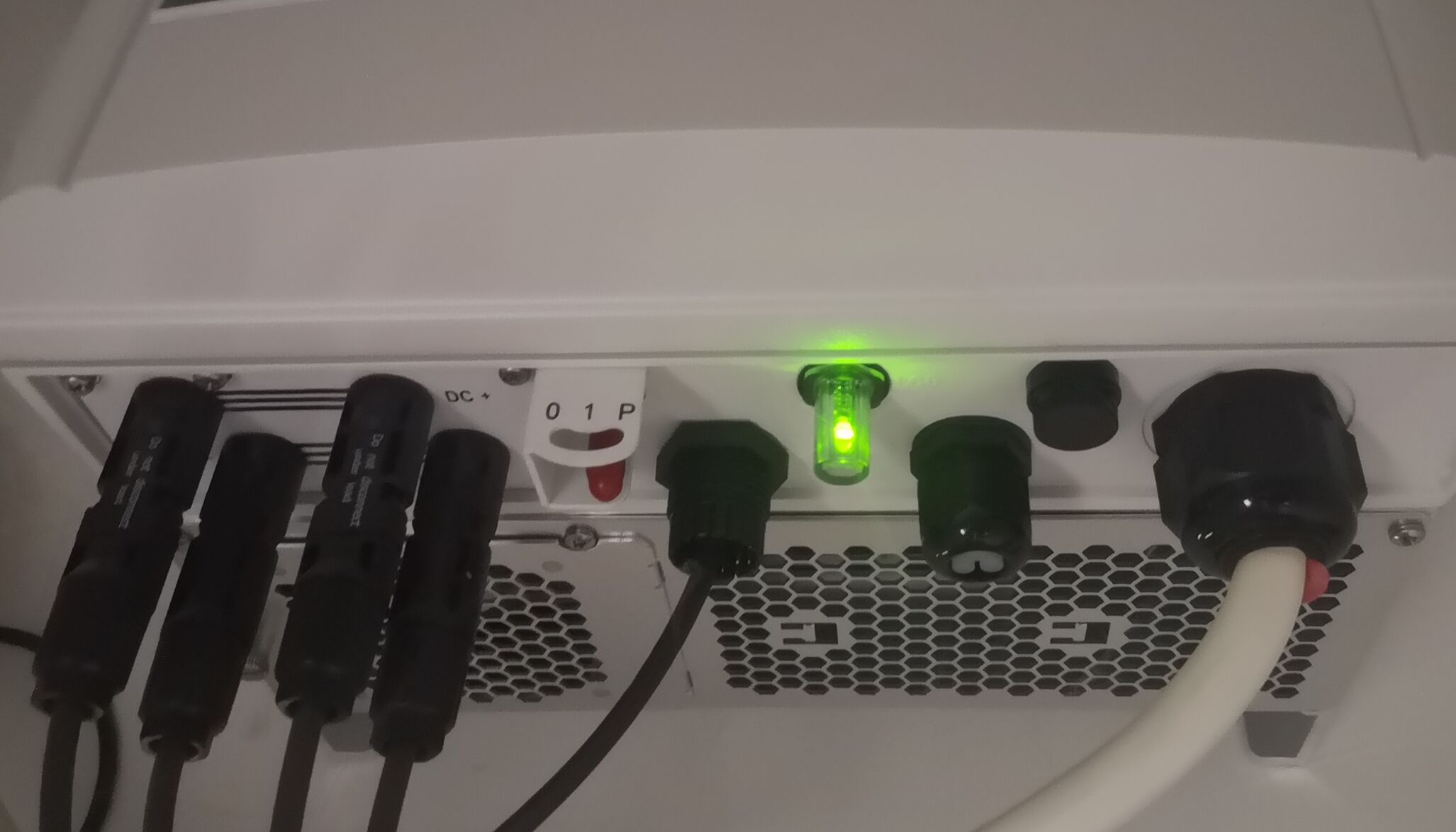

a képen egy Weidmüller 3 pólusú (+/G/-) túlfeszültség elleni védelem (narancssárga), és túláram elleni védelem gyanánt olvadó betét van. Utóbbinak egy sztring esetén sokak szerint nincs értelme, de én már cseréltem ilyet a szomszédba becsapott villám másodlagos hatása miatti kiolvadást követően. 1200Ft+ÁFA/betét szerintem simán megérte
Gyakorlati haszna pedig a szakaszolás! Szívem szerint kötelezővé tenném, mert ha bármikor bármiért hozzá kell nyúlni egy rendszerhet, vagy csak mérni kell valamit, akkor kincset ér, és amúgy nem egy nagy költség, sajnos mégis sokan ezen (is) spórolnak...#8753 mhcdoki

#44448768
Igen ez a helyzet, valami nem okés az inverter beüzemelésnél.
(az alsó előlap levétele esetén a belső DC csatlakozó
bekötés fotója alapján már lehetne többet mondani)

Illetve, ha az inverter lekapcsolod (igen azzal a kis pilinckával) akkor is 1V DC lesz. Tehát nem kell DC leválasztó kapcsoló.
makkmarce
igazad van, 2 model van, a tiedben nincs DC safety switch.
(az a kis nyelv az optimalizárokat kapcsolja, de nem áramtalanít).
Viszont akkor egy DC leválasztónak kéne lenni a napelem és az inverter közt, vagy az sincs?
mert az úgy azért fura lenne, mert ha az inverterrel bármi van, csak éjszaka jöhet ki a szerelő

makkmarce
az inverter vagy alján, vagy oldalán van egy bazinagy kapcsoló
néztem a fotódat, biztos, hogy nem a kis nyelv lesz az.
Csak annyira kezelendő, mint a kismegszakító vagy a központi vízelzáró. A másik, hogy a DC-t lekapcsoló doboznak a DC-s megszakítókkal is valahol az inverter környékén kéne lennie, vagy direktbe vannak rákötve a panelek? -
