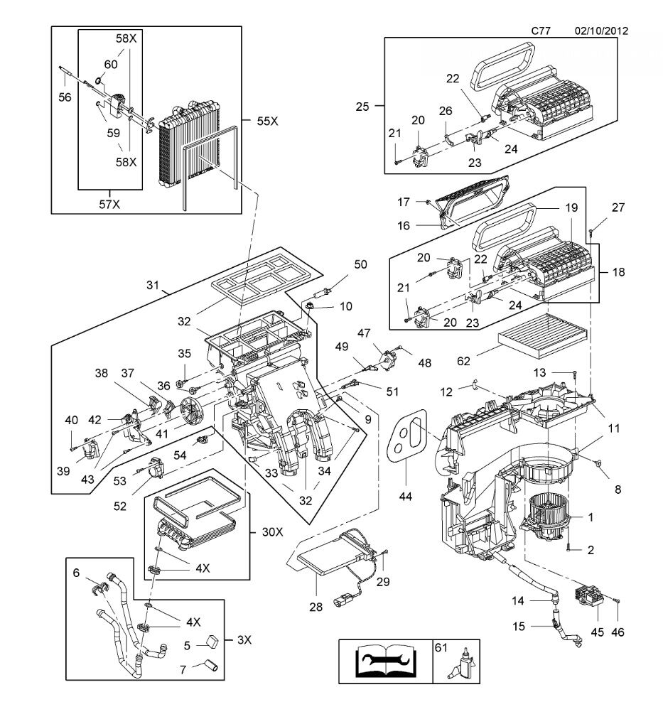

Egész jó ötlet telebaszni mégtöbb szénkefeke porral az egész boxot. 🤣
norrberth
Akinek pollenszűrő után van a motor pl J Astra
Nem árt a motort leszedni, és kifújni kompresszorral, és megtakarítani körülötte is a boxot.
Hát.... brutális ami volt benne, és lényegében ez megy az arcunkba..
Köszönet ennek a vidinek.
Nem túl jó tervezés, azok a jók amik pollenszűrő előtt vannak, pl H Astrának. -

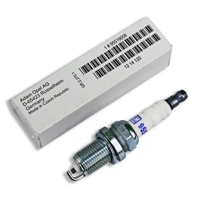

1.6 Opel H ba való gyári Gm gyertyának mennyi a csereperiódus ideje?

Sziasztok! Gyári GM gyertyát mennyi Km nél kell cserélni? [link]
Mennyit mennek el?
30.000Km? -

H Astrába álom cserélni pollenszűrőt YT alert [link]
a srác fordítva rakja be.
Kinek mi a trükkje hogy könnyebben bemenjen a helyére? -
