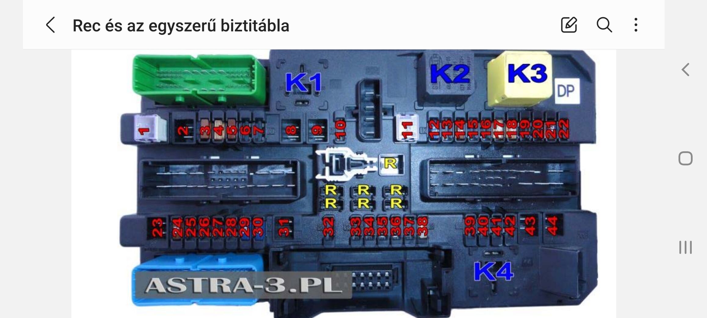

Ha a bizti lenne a gond akkor opcommal nem ment volna a kommunikáció azzal az egységgel, nem?
Faterkam
