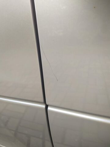

Próbálkoztam egy kicsit azzal is, hogy külsőleg mit lehetne csinálni néhány karccal.
Vettem régebban valami Turtle-vax karceltávolítót. Nem sok reményt fűztem azért hozzá.
Végül valamelyest halványodott, azt hiszem.
A középső részén, ahol vélhetően nem volt olyan mély, ott mintha javult volna valamelyest.
Igaz, ehhez azért 3x szaladtam rá, és próbáltam megtenni a tőlem elsőre megtehetőt. -
