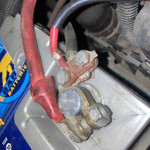

M0ng00se
M0ng00se
#104671
Megtaláltam a betegségét: a képen látható saru mozgott, nem volt rendesen lehúzva, plusz nyilván az sem segített rajta, hogy full rozsda az egész.
Jelenleg csak ráhúztam, hogy tartson erősen, de hamarosan meg fogom tisztítani azt az érintkező szemet, vagy ha célszerűbb kap újat. (bár nem értem miért rozsdás, szerinem nem oxidáló anyagnak kéne lennie az akku körül...)A hibafeltárás teljesen véletlenszerűen alakult: amikor már meleg volt a víz, és mozgattam a relétáblát akkor bekapcsolt a ventilátor. Először azt hittem, hogy a reléknél vagy valamelyik biztosítéknál van kontakt hiba. Aztán később, de már sötétben láttam egy szikrát a relétábla alól. A relétáblát arrébb raktam, és akkor láttam hogy lifeg a saru, szórja a szikrát ha odaérintem a pólushoz.
És a vas
