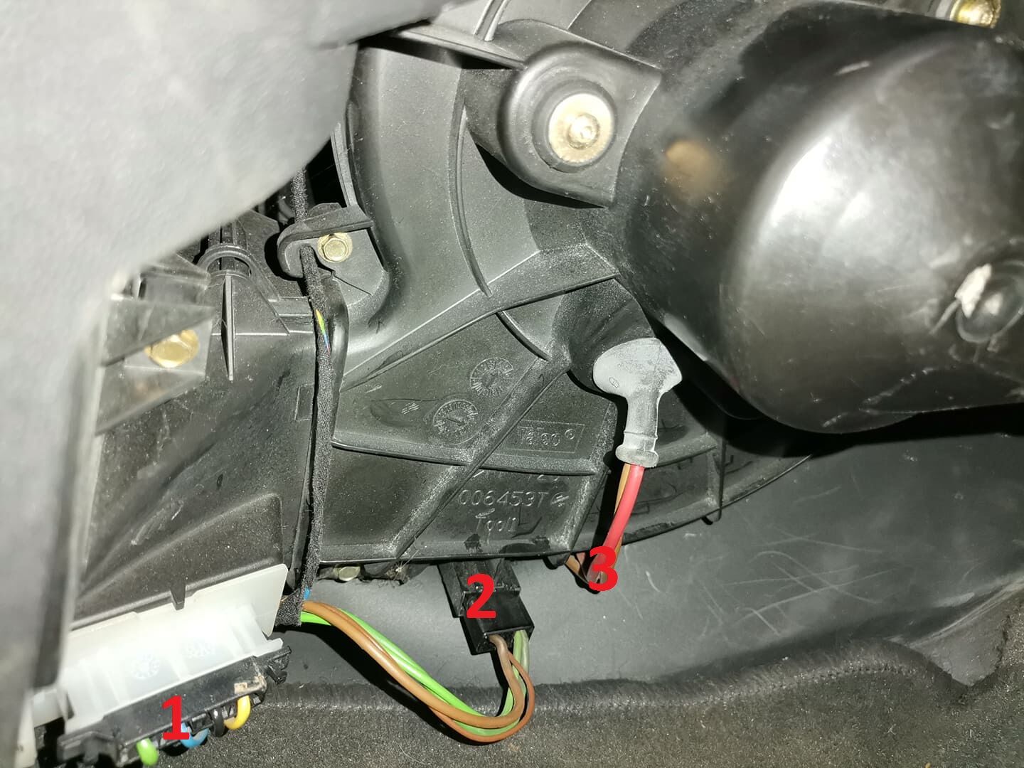

Sziasztok. Megszűnt működni 2002.es c corsánk utastér fűtő ventilátora. Egyik fokozatban se működik. Merre érdemes keresnünk a hibát? Esetleg ha valaki bontott már ki fűtő motort, fotót szívesen látnék a szerelésről, hogy hol, hogyan miképp keressük, szereljük. Köszönöm.

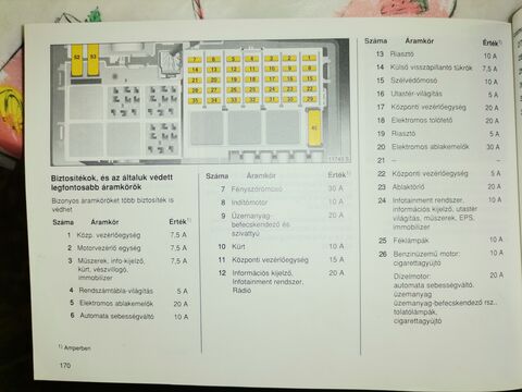

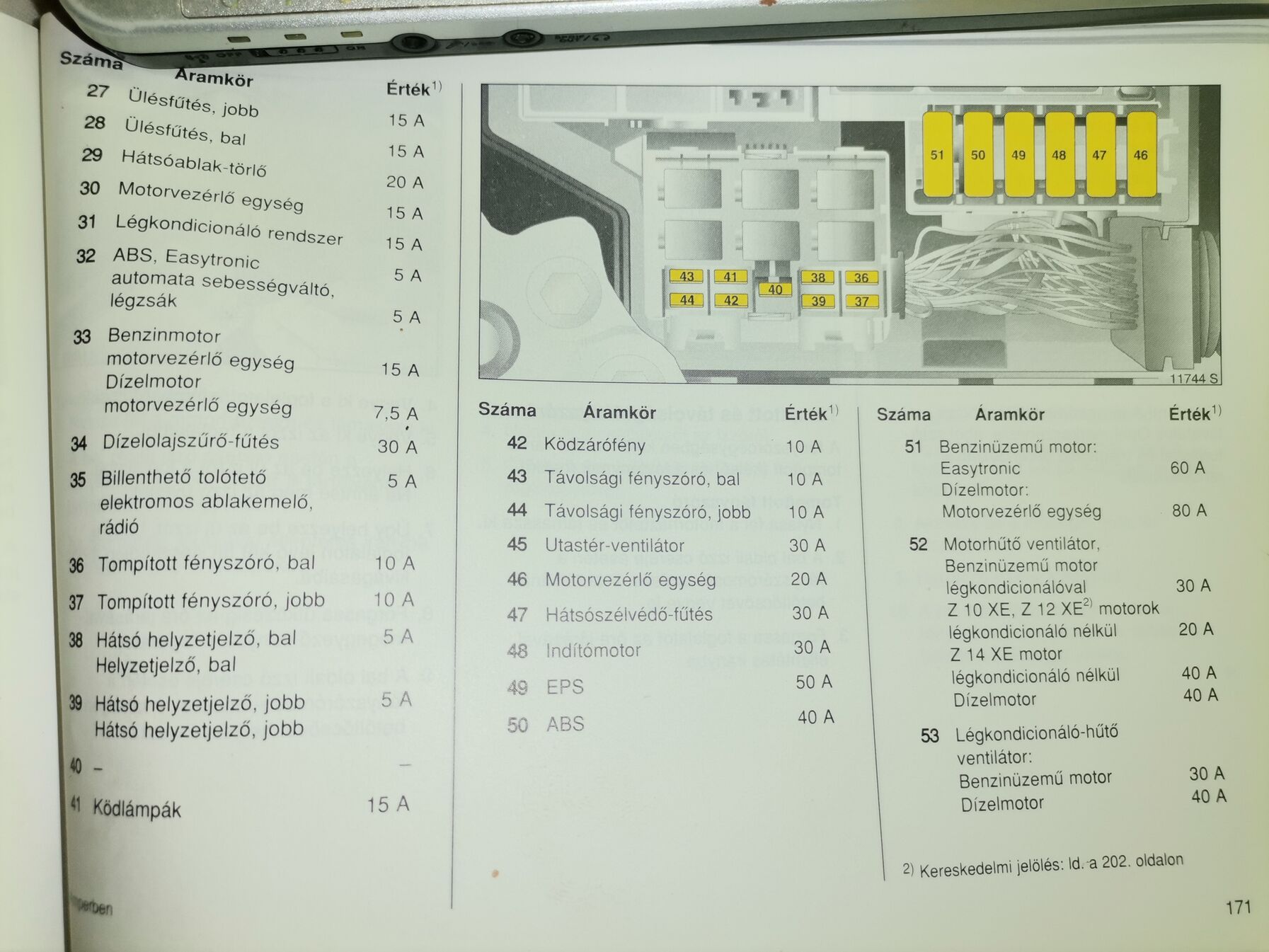

Sziasztok. Megszünt működni a központi zárunk. Indexeket villogtatja, de nem nyitja, zárja az ajtókat. Kettő biztosítékot találtam a könyvében: "közp. vezérlőegység" és "központi vezérlőegység" lehet, hogy nem is a zárra vonatkoznak, de kimenve nincsenek az biztos. Van valahol külön biztosítéka esetleg? Vagy hol keressem a hibát? Köszönöm
