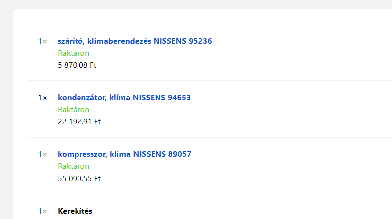

Na akkor hagyom a egészet- nem akarom tönkreb.szni az új kompresszort, odabízom a klímásokra. Pedig nem nagy mutatvány, csak a fél elejét kell leszedni a kocsinak
Új klímakompresszor kell a kocsiba. Ha felteszem az újat (hogy ne a szerelőnek kelljen kifizetnem a munkát) akkor mehetek az autóval? Azért kérdezem mert úgy tudom, h kell bele vmi olaj - de dobozból kivéve gondolom nem lesz benne. Ártok így a kompresszornak?

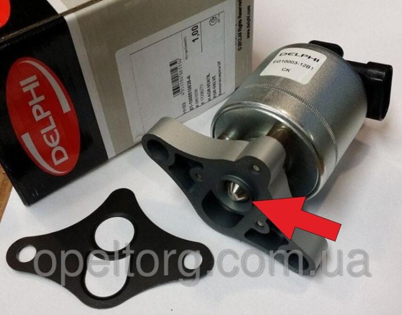

Azt nem kicsit kell tisztítani
Az enyém ilyen fajta:
Ott középen a tengely zárja / nyitja a járatot. Az állandóan a koszos, olajos kipufogógázban "fürdik". Szépen rárakodik a koksz és beragad. Szóval oda kell az oldószer és ha ázott egy napot jöhet a csavarhúzó + 12 V kombó
Kis edénybe oldószer, beleállítod az egr-t úgy, h egész alsó fémrészt ellepje és had ázzon. -
Na úgy nézem el kell vinnem lemosni...
