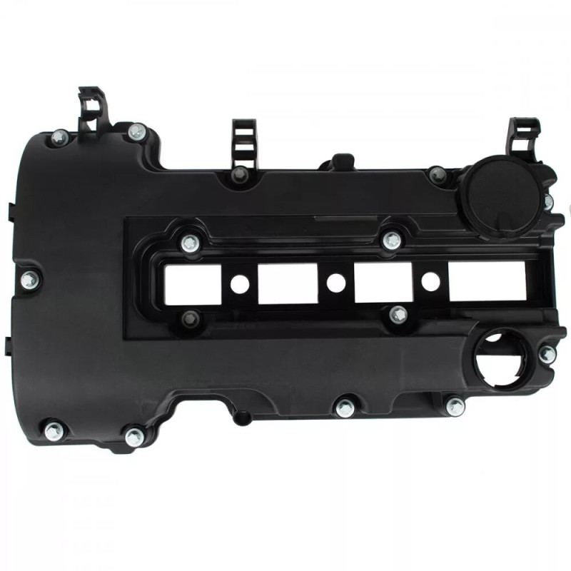

Hónapok óta küzdök a P0171 hibakóddal mindent átnéztem amit a neten olvasható két szerelőnél is volt ebből egyik egy Opel márkakereskedés és nem tudják mi a baja.
Tanácsként azt kaptam,hogy első körben cseréljem a szelepfedelet-még ha nem volt erre utaló hiba de ennek ellenére cseréljem le,a hiba természetesen nem szűnt meg.
Kiváncsiságból leszedtem a szelepfedélről a membrán házat és a membrán hibátlan volt.
Tankszellőzetető szelepet-kartergázcsövet-légtömegmérőt cseréltem semmi-most azt az ötletet kaptam,hogy vegyem le szivósort és cseréljem ki a tömitést.
ezzel a hibakódddal lehet használni az autót mert valaki azt mondja igen van aki nemet mondd-a hiba benzinben szegény keveréket ír így sanszos hogy nincs meg a szelepknek a kellő kenése-hülyeség vagy jogos az érvelés?
Segítő válaszokat előre is köszönöm

A gyönyörű zafirám megjárt egy Opel markakereskedést is és sajnos nem lettem okosabb ott volt 4 napig de csak ötletet tudtak adni, hogy első körben szelepfedél csere - de nem biztos hogy ez a baj ez csak próba.
Mondjuk ha nem ez a baja akkor vissza és nem kell fizetnem a szelepfedelet csak a csere munkadíját.
Viszont a szelefedel le lett chekkolva nem szív vákumot legalábbis a pcv szelepnél biztosan nem.
Ötlet?

Továbbra is küzdök a P0171 hibakód dal-sajnos ami ötletet kaptam az nem jött be.
Nincs átszakadva a szelepfedél membrán, igy tudomásom szerint a szívócső membrán se - mert ha ez rossz akkor a szelepfedélben lévő membrán azonnal tönkremegy.
Tankszellőztető szelep cserélve, esetleg ötlete valakinek merre felé induljak el?
Alapjárat tökéletes, nem gyenge az autó. -

Problémám van egy 1.4 t benzines opel zafiraval.
P0171 hibakód van folyamatosan, böngésztem már a a netet Opelesek.hu oldalt is ezzel kapcsolatban - de nem egyértelmű a nálam jelentkező hibajelenség.
Ugyanis annyi a hiba, hogy világít a check engine.
Hibátlan indulás hidegen-melegen alapjárat jó nincs hullámzás, dinamika gyorsulás jó, nem rángat szóval fizikailag nem tapasztalok semmit.
A benzintank szellőztető cserélve és működik.
Próbáltam a szelepfedélben lévő membránt megnézni-vettem is hozzá egyet de sajnos ebben a fajtában nem cserélhető-legalábbis én nem jöttem rá, lehet, hogy be van ragasztva és ha leszedi az ember akkor kuka a fedél?
viszont erre utaló jel nincsen, hogy ez szakadt lenne ugyanis az olaj sapkát viszonylag kis ellen nyomással letudom venni bár ekkor megváltozik az alapjárat is majd meg is áll a motor.
Esetleg ötlet, hogy mi lehet a gond?
A másik ami zavaró a rádió működés-ugyanis menetközben időnként és sűrűn elhallgat a rádió egy egy másodperce utána szól, szerintetek mi lehet a gond?

a kép
