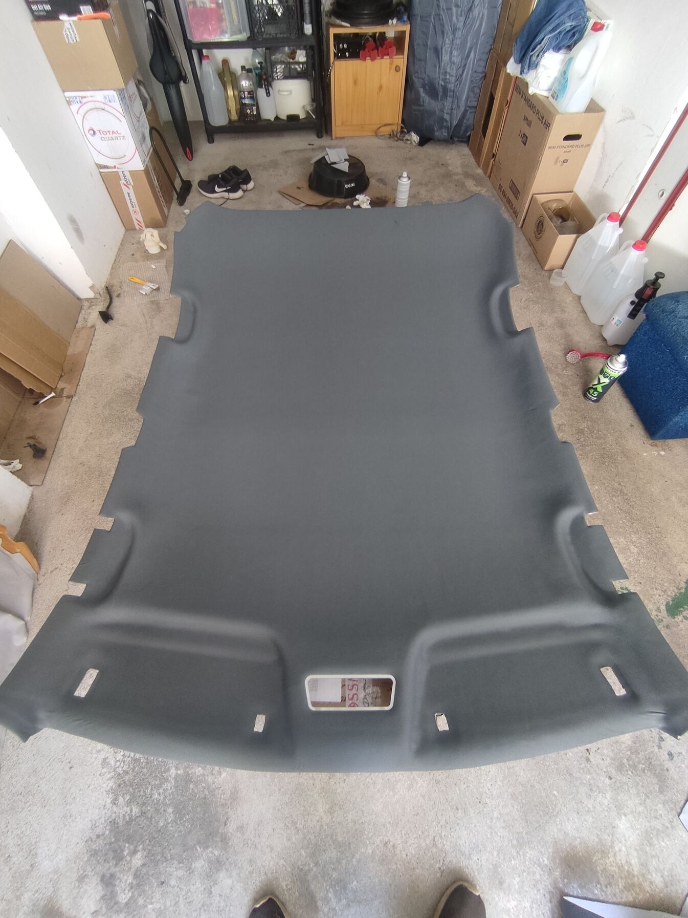

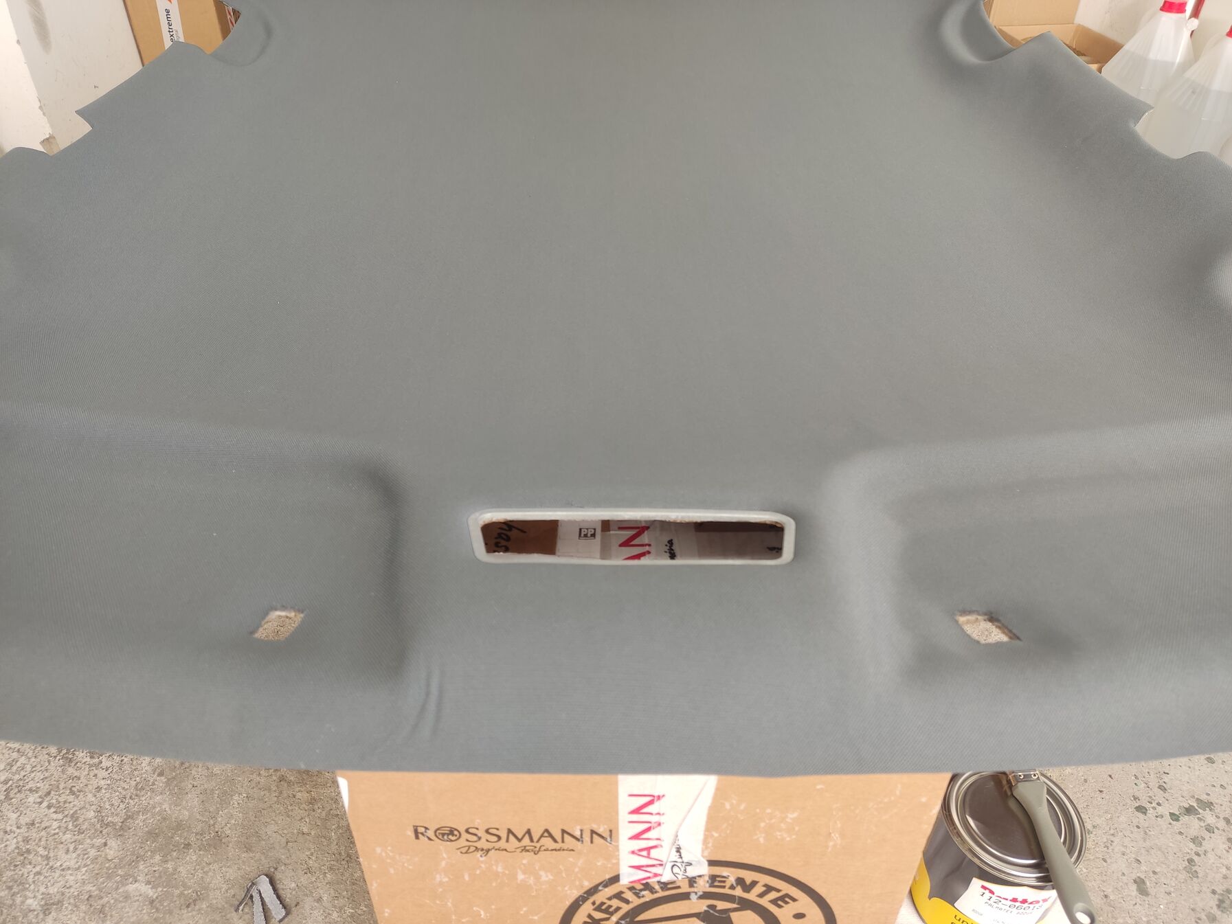

Beázik a szekér (új tetőkárpiton vízfolt, plusz a csomagtartóba is láttam víznyomot az elsősegély doboz tartó felett...).
Szétszedném amit lehet, viszont az a kérdésem, hogy ez a fekete műanyag a tetőn (ami végigér az autón a szélvédőtől a csomagtartóig) kiszerelhető gond nélkül (és persze vissza)? Ha igen, akkor hogyan?
[kép] -

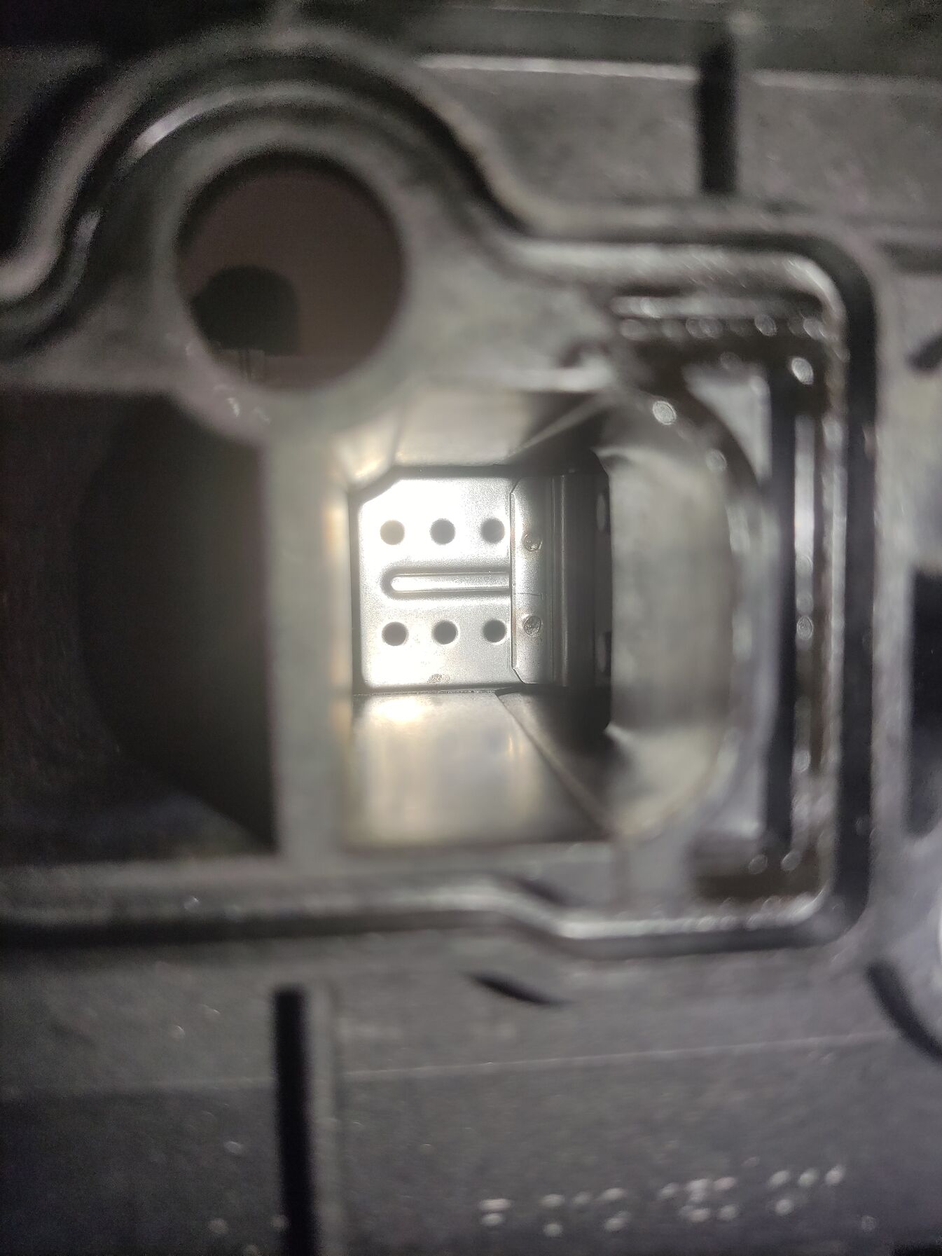

Abba a furatos részbe a szelepfedél felől kövesd a vékony csövet, az vezeti hátra az alapjárati kartergázt. Ugye ott a vákuum dolgozik, ha kicsi a furat akkor nem tud elég gázt elszívni, ha meg túl nagy, akkor meg pont többet szív el.
[kép]Első szívósorom "hangja": [link] (felújítás után kb. 900 km-rel)
Illetve 1 képet találtam az injektor kiszedésemről, itt látod hogy elfér szerelés közben a jobb oldalon. [kép]

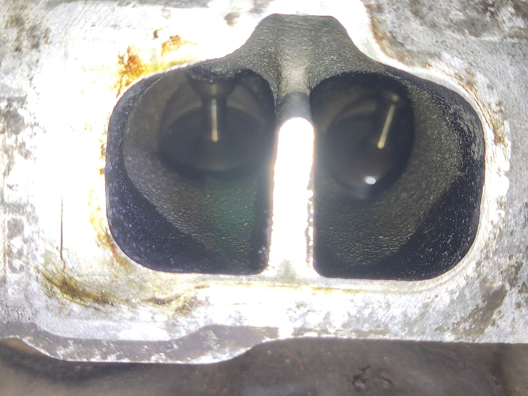

Szívósor részhez pár tipp:
- van 1 vezeték köteg, ami keresztülmegy a vezérlőtől teljesen a másik oldalra (itt pirossal jelölve) [kép] --> ez be van fűzve a szívósorba lent végig és fülek fogják, ezt előre "pattintsd" ki. 4-5 fül fogja végig. [kép] [kép]
- ha kiszedted a befecskendezőket, akkor művelet közben valamivel tömd ki a furatokat ( [kép] ), hogy a szívótorokba ( [kép] ) ne hulljon a sok szemét (nem fogod tudni kiszedni).
- ha kint van a sor, akkor az EGR visszavezető csövet szedd ki és takarítsd ki, tele lesz fekete kokkszal (ha esetleg van szemcseszóród, akkor az mindenképp kell). [kép]
- szívósorban pedig a kis lapátokat is jól takarítsd meg [kép] [kép] -

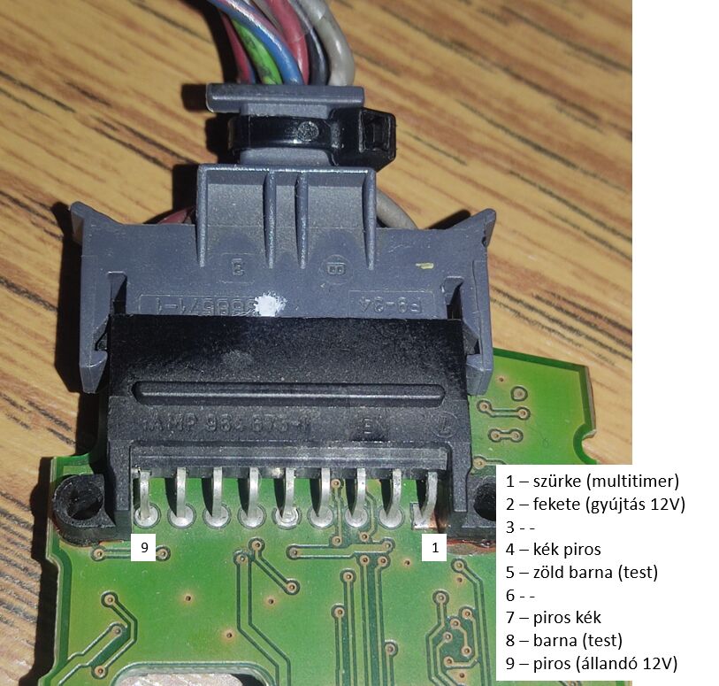

Akinek gyárilag a képen látható térképolvasós lámpa van (riasztóval), tudna segíteni pár multiméteres méréssel? (G Astra)
pin 1 (ami a szürke és elvileg multitimer által kapcsolt negatív) és másik tetszőleges testpont között mérhető feszültség az alábbi 4 esetben? (úgy hogy a lámpa nincs lehúzva. hanem be van dugva)
1. nyitott ajtó gyújtás nélkül
2. nyitott ajtó gyújtáson
3. zárt ajtó gyújtás nélkül
4. zárt ajtó gyújtáson
[kép]
[kép]
[kép] -

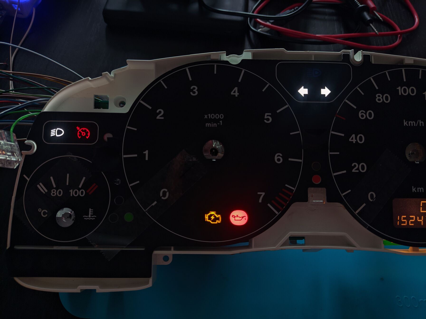

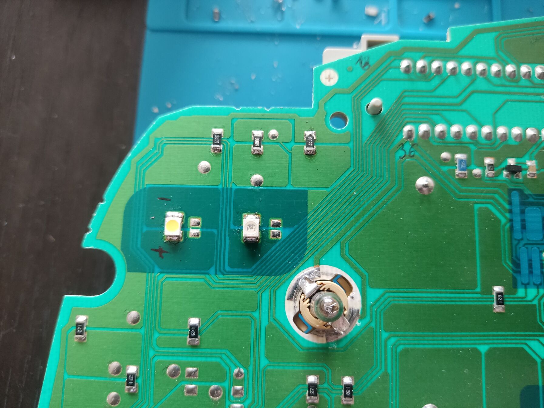

body007
#105563

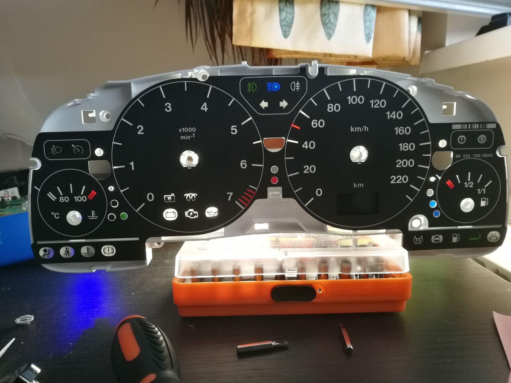

Szétszedtem darabokra az órát:
1. eredetileg ezen a helyen a xenon visszajelző van: ugye az óralapon a jel megvan (kimaszkoltam a két fel- meg le mutató jelet, így megkaptam a tompított ikont). [kép]
2. A panelon pedig felforasztottam a megfelelő helyre 1 fehér ledet (meg elé természetesen a szükséges ellenállásokat). [kép]
3. A stekkerbe vettem bontóból komplett csatlakozót és abból kivettem egy szálat, majd azt a sajátomba illesztettem a megfelelő helyre.
4. A 3-as pontban lévő stekker jelet, pedig átalakítottam 1 optocsatolóval (mivel a lámpakapcsoló pozitívat kapcsol, de az órának meg negatív jel kell). [kép] -

cappa72
#105512
Ha kell valami segítség, hogy mit hova kellene, akkor írj és megnézhetjük privátban, nincs F Astra a környéken, de neten sokminden fent lehet igen.
Ma reggel óta bent van az óra, nagyon tetszik (eredetileg kéket akartam, csak rosszat rendeltem így az nekem nem lett jó.)

Petyyyyy
#105508
Igen a LED-ek nekem se voltak fent, azokat be kellett forrasztani.
12V-ot a panelről kapja, azt ellenállással le kell venni, a negatív pedig majd az adott eszköt által lesz kapcsolva. (Ugye mivel a lámpakapcsoló +12V-ot kapcsol, ezért majd fordítanom kell, hogy negatív jel legyen és így a panel szinte gyárilag van megcsinálva most). -
