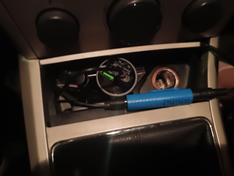

Sziasztok, a kézifék alá terveztem egy kis mp3 lejátszó kütyüt, mindent meg is csináltam hozzá, az egész pár wattot fogyaszt, úgyhogy bekötöm a szivargyújtó világítás körébe, és a kimenete meg megy az aux-ra a kardánboxon belül. Ki is vágtam már a kis műanyag takarót, ami az OBD-n van. (persze nem a sajátot, hanem vettem egy bontottat, ha valami esetleg mellémenne, ne legyen csúfság
Minden vezetékelést megcsináltam előre, egy dolog nem tiszta még, hogy honnan vigyek neki testet. A világítás testje közös a szivargyújtóéval, ezért ott nincs "szabad madzag". Nem vágtam sehol vezetéket, mindent sarukkal oldottam meg, így bármikor visszaalakítható. Van valahol a váltó és a kézifék között test pont? Van egy doboz GM felirattal az OBD mellett, alatt, de annak festett anyái vannak, nincs rajta test. -

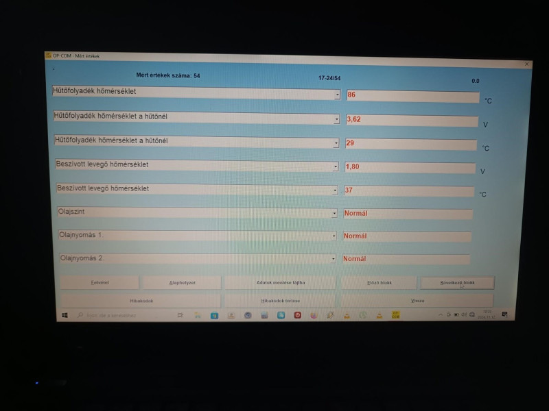

Sziasztok, két kérdés lenne H astra Z16XE1 motorkód.

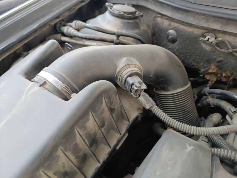

Többször is ránéztem a beszívott levegő hőmérsékletre korábban is és most is, és úgy fest, hogy nem teljesen van képben a verda a valósággal. A check engine szerint most épp van egy P0171 hibakód, de ez folyamatosan jön-megy. Nincs benne semmi logika. okozhatja ezt a légtömegmérő? A hőmérsékletet is onnan veszi az ECU? Az én logikám szerint ha a motor "vészüzemben" van, akkor nem számol a hőmérséklettel, ezért olyankor a hiba X "hibátlan" üzem után automatikusan törlődik, majd visszajön, mert tényleg szegény lesz a keverék. (hallani is amúgy, hogy néha be-becsörög).
Ez lenne az érzékelő?

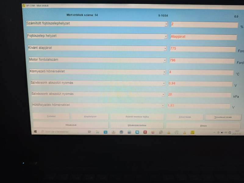

Szóval, OPCOM-mal néztem értékeket és két gyanús dolog van. Az egyik a beszívott levegő hőmérséklet a verda szerint 18 fok, ez kb tegnap este 9kor volt, max 2-3 fok lehetett.
A másik, hogy 2 fojtószelep helyzetérzékelő van, ami V-ban mér. Az egyik kb 0,8-at mutatott, a másik pedig 4,x V-ot. Ezeknek egyeznie kellene? A fojtószelep valós érték alapjáraton 0-4% között ugrabugrál.. Lehet, h ő a ludas?
Ja, amint a gázra lépek, kisimul a járás, a fojtószelep helyzet is fix lesz, nem ugrál. -

Van egy kis furcsaság az Astra-nál. A beszívott levegő hőmérséklet egy kb 85 fokos víz mellett, 4 fokos környezeti hőmérsékletnél 37 fokról indul. Ez normális dolog, vagy azt a szenzort meg kellene nézni? Ugyanez egy Nissannál (ez volt kéznél) kb hasonló paraméterekkel 11 fok a gép szerint. Ez utóbbi nem kínai cucc, hanem rendes autószerelős diag laptop, vagyis valszeg valós érték
Az opel képei:

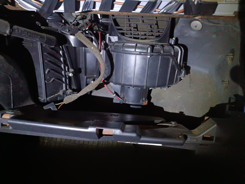

Tegnap már egyáltalán nem indult el a keringető venti az Astra-ban, plusz emiatt nyilván a klíma sem. Este megnéztem mindent, végigméregettem a biztit, a csatit a táblában, OPCOM-mal meglestem a klíma dolgait, minden ok volt, azt kivéve, hogy a beállított venti fokozatot a progi szépen látja, de a visszacsatolás a ventitől 0V.
Kivettem a kesztyűtartót, kicsit megmozgattam a vezetékeket és voilá, minden frankó. Egyelőre...
A csatit nem kellett piszkálni egyelőre, ami felül van. Azt tényleg nem lenne vicces dolog.. -
