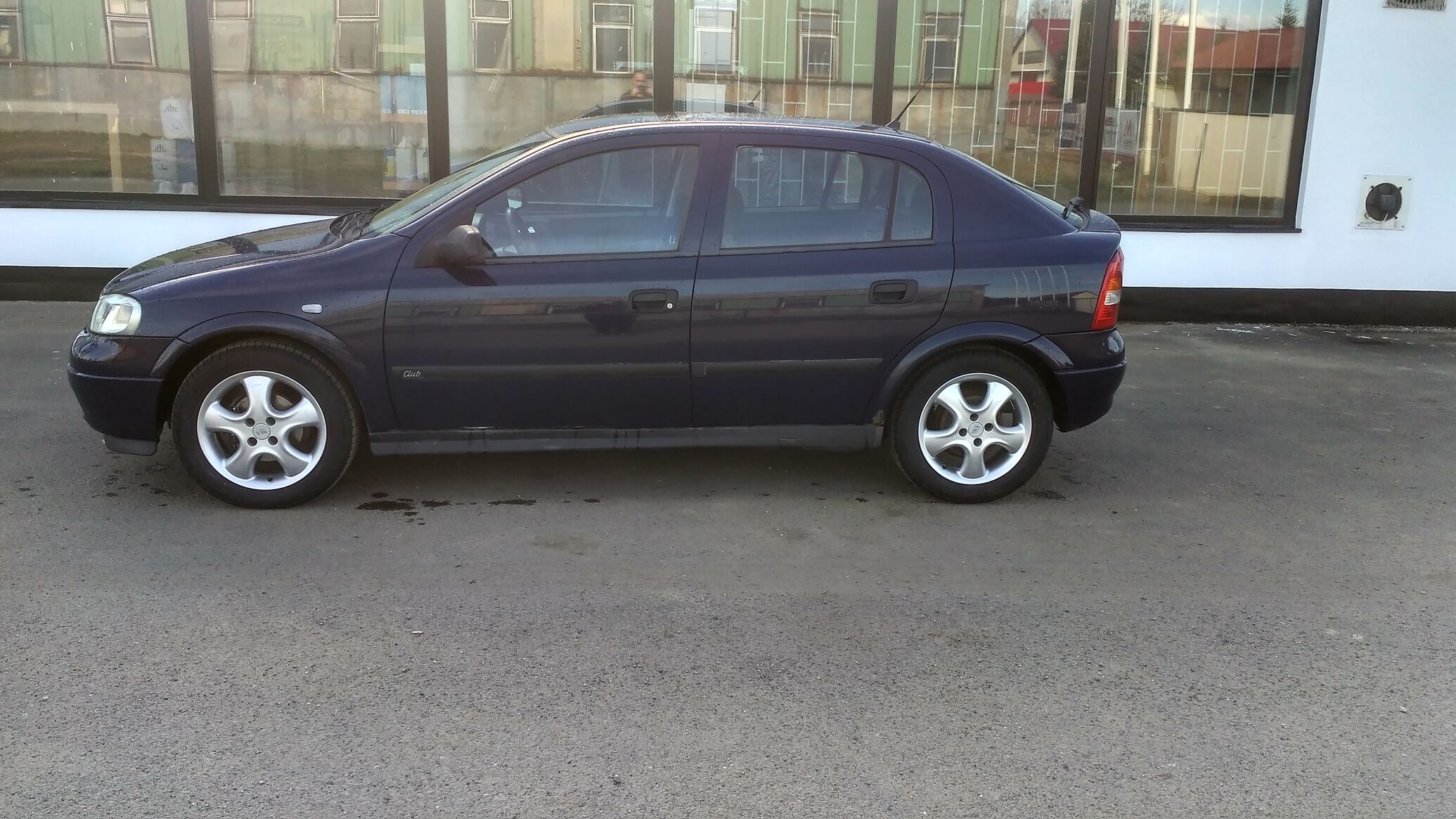

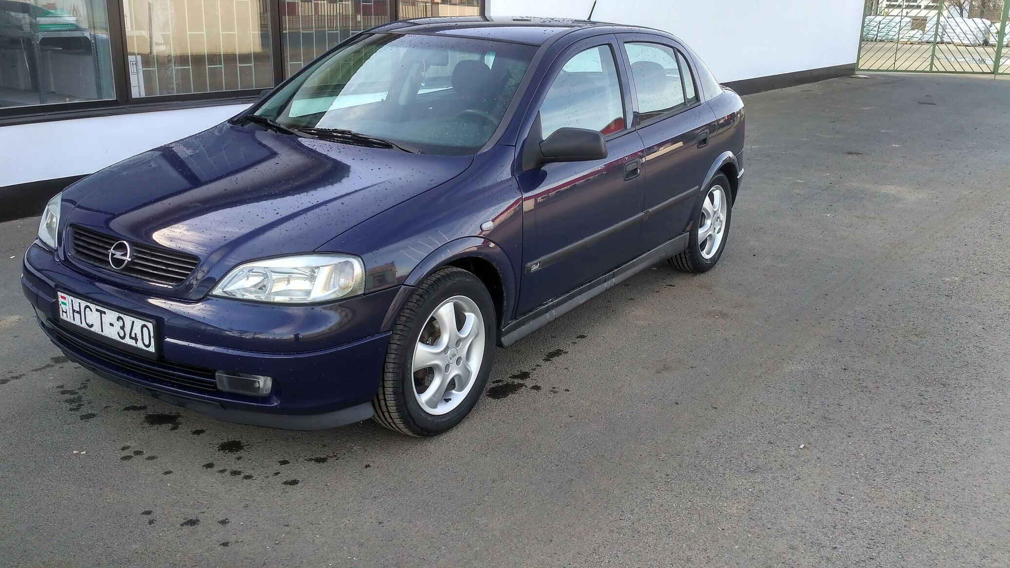

1 hete hirdettem meg és ma el is vitték az elátkozott astra-t.

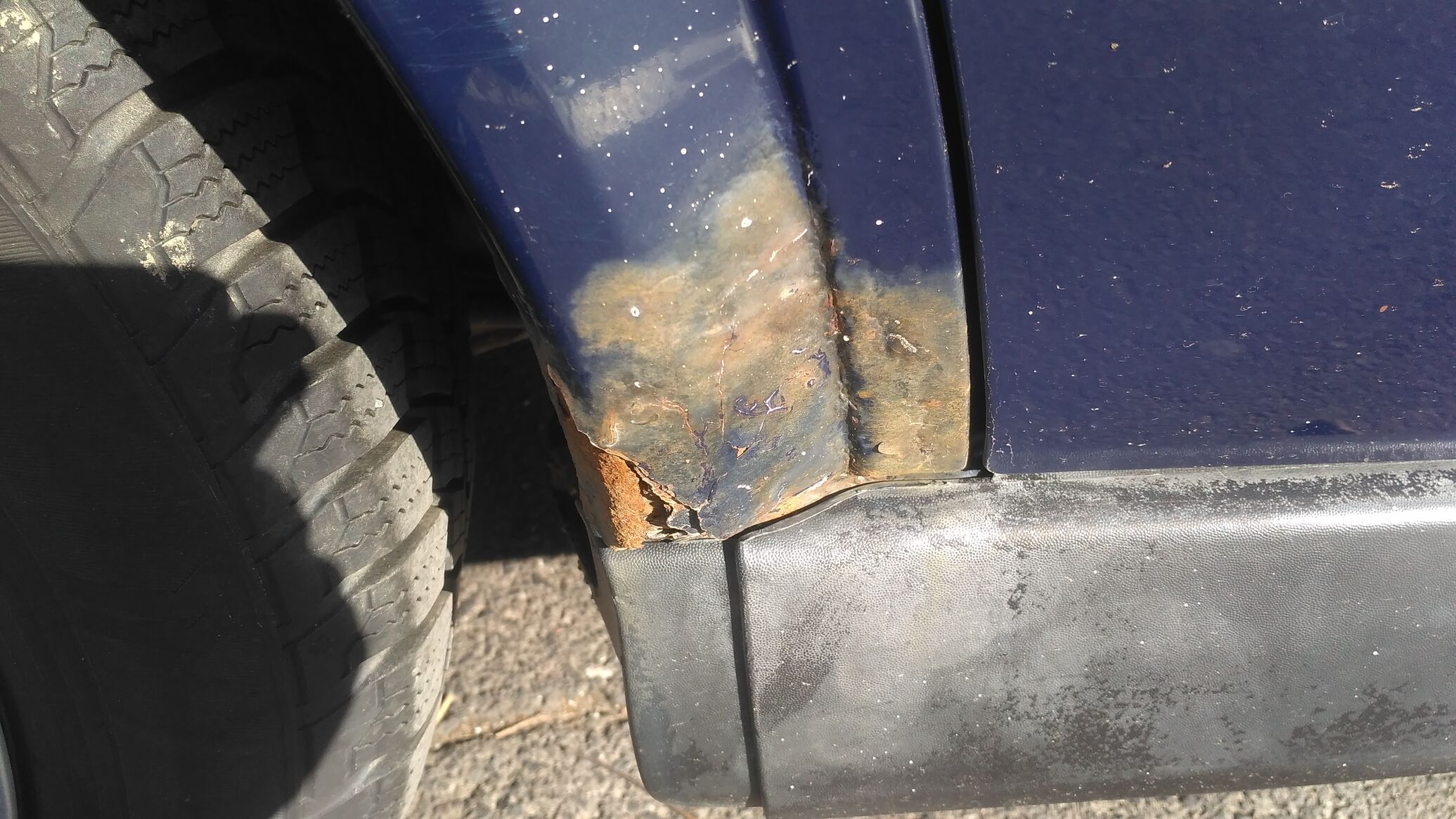

Na megvolt az előzetes műszaki. Hátsó fékcsövek rozsdásak, nem eresztenek se cserélni kell. Főtengely szimering csere. Küszöb nem sok van hátul a műanyagok alatt de ez nem is lepett meg. Ami igen, hogy a bal oldali nyúlvány elől 10 cm-en ki van nyílva a rohadástól. Így műszaki nincs, majd ha meglesz csinálva. Mondjuk azt meghegesztik nekem, pont nem érdekel hogyan aztán mehet a vizsga és vihetik is. Jó mikor szabadulnál egy autótól amire elköltötted már az árát kétszer és még mindig nyújtja a markát.
Mondjuk 150-ért beveszik bontóba ha végleg elszakad a cérna. -

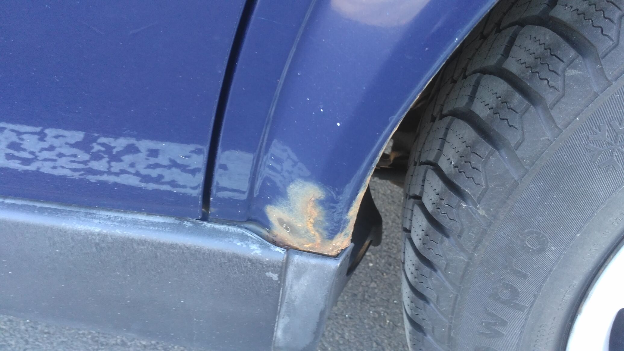

Így nem látszik a tenyérnyi rozsda a sárvdőív alján

Körbe kivágják a lemezt majd javítóív felvarr és lehet festeni. Annyi a "trükk", hogy belül ragasztva is van és azt sokan elspórolják.

Tavaly volt rajta pici aztán idáig jutott a dolog. Tuti volt már javítva üvegszálas gittel mert látszik, hogy az van kirepedve. Egyszóval szar volt ez már azelőtt is, hogy megvettem.
Legközelebb mágnessel megyek autót venni.

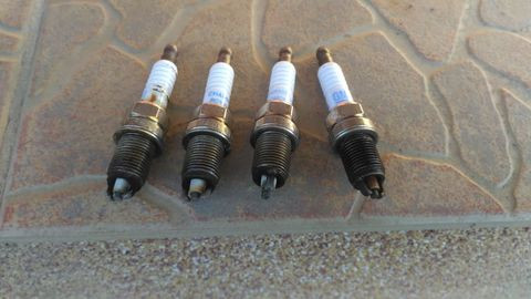

Ma lett meg. Tegnap este már csak 3 henger ment, hibakód nincs. Ma kapott 4 új gyertyát, most jó. Kalap sz@rt sem ér a g astra diagnosztikai rendszere ez most végleg kiderült. Már a gyújtáskimaradást is jeleznie kellett volna de még azt sem sikerült amikor 1 henger nem ment. Ami probléma, hogy a gyertya menete olajos volt, 16.000 km-rel ezelőtt voltak cserélve.

Novemberben lettek cserélve azok is.
Most meghajtottam, néha picit torpan viszont 120-nál mintha elvágták volna. Padlógázzal épp csak gyorsul. -

A 'zótó gázadásra dadog, nehezen gyorsul. Gyújtótrafó volt már cserélve, hibakód nincs. AC pumpa szerintem még sosem, én erre gyanakszom. Más ötlet? Még ez lenne a legjobb mivel nem drága és a parkolóban kicserélem magamnak.
