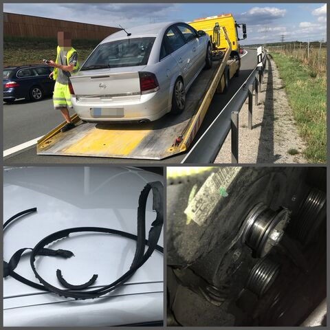

Már a váltóval sem kellett volna szerelöhöz vinni az autót, hanem azonnal trélert hívni, és egyenest visszavitetni a kereskedöhöz (az akkor 1 napos autót), és úgy követelni a visszavételt.
Így azért nehezebb ügy lehet, ha egy "harmadik" fél már belenyúlt a váltóba, a kereskedö majd erre próbál hivatkozni gyanítom.. -

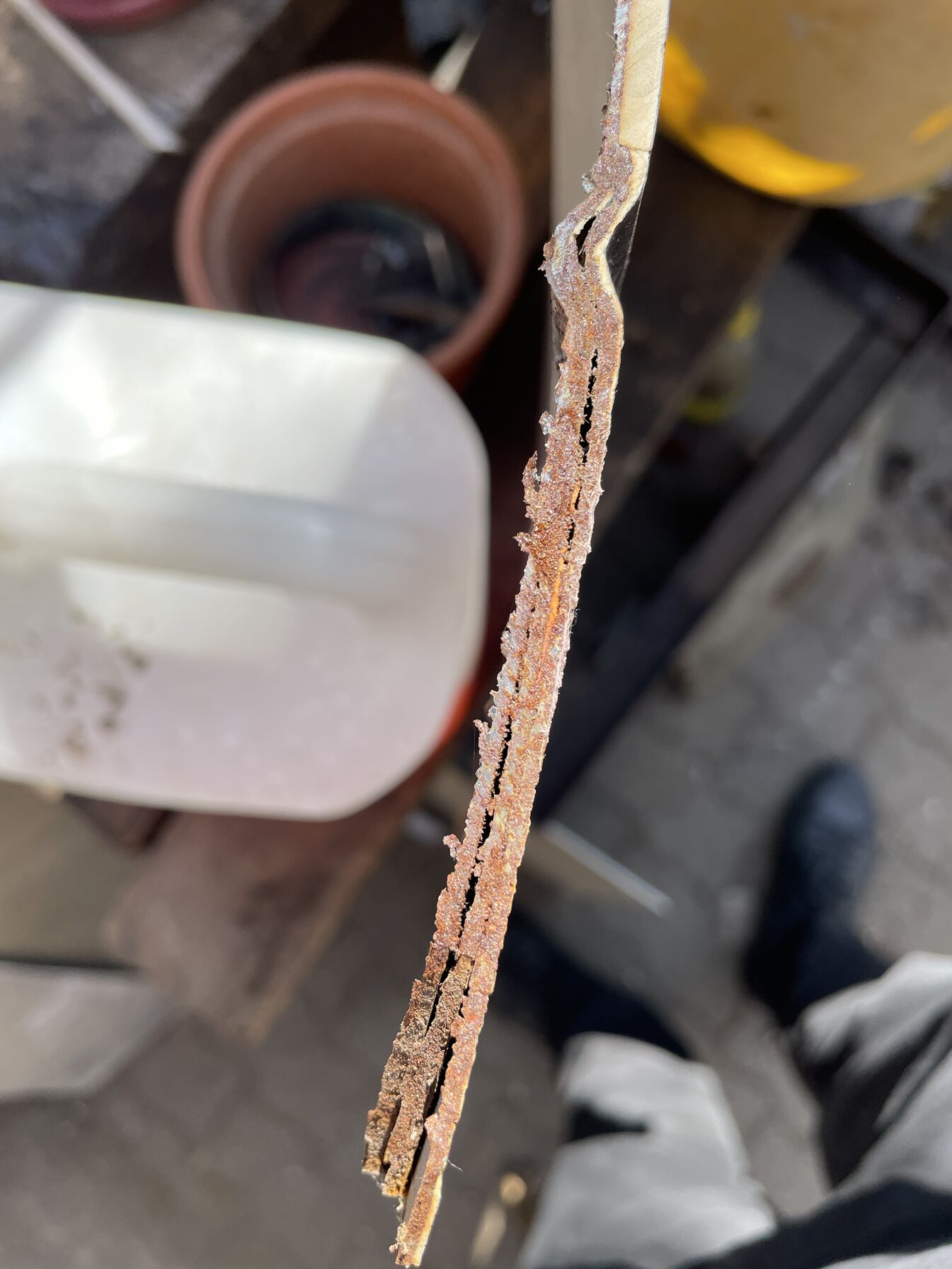

Ahogy kerülnek le a "jótékonyan takaró" lemezek az autóról, úgy bukkannak elö a korábbi tulajok, és korábbi "karosszérialakatosok" által hagyott meglepetések...
Hogy most a tulajok vagy a szakik igényét tükrözik a lemezek, nem tudom. Elsö körben savas kezelés zajlik, aztán ami kell, az újra lesz gyártva, cserélve:

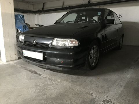

Kis retro percek:
A GSi él (a virul szót maximum a rozsdával együtt merném használni), a flexkoronggal együtt fogy a kasztni is sajnos, meglepö, hogy milyen helyeken üti fel az oxidáció a fejét, de apránként minden ilyen terület átesik a kezelésen, halad a dolog.
A téli hónapokban készült a rozsdátlanított, kezelt, festett hátsó híd is, egyszer újra autó lesz belöle.

Csak, hogy ne érhesse szó a ház elejét a folytonos tömjénezéstöl, tegnap kicsit megnéztük annak a bizonyos lótestrésznek a rosszabbik végét is.
Cirka 100 Km-re otthontól sikerült a mutatvány, oka egyelöre ismeretlen.
Ékszíj elköszönt, az egyik vezetökerék müanyag burkolata szintén, darabjait az autó alatt sikerült lokalizálni, összerakásra esély sem volt.
ADAC drága játék ha nem vagy klubtag, az autó most az esethez legközelebbi Opel szervizben vár sorára, ma megrendelték hozzá az alkatrészt, szíjon, görgökön kívül más elmondásuk szerint nem kell, egyéb járulékos sérülés nincs. -
