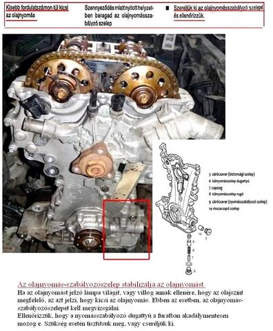

peterattila
#109142
Olajgomba, olajnyomás kapcsoló. [kép]

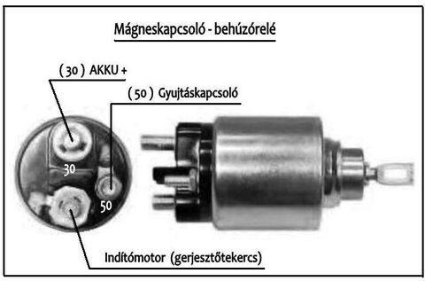

Kezdjük az immoval.
A gyújtáskapcsoló betétnek nincs köze az immo chiphez.
Van egy indítókulcsod. Annak a házában van a centrálzár távirányító rendszer, és ott van az immo chip.(két különálló rendszer)
A gyújtáskapcsoló körül van a transzporter gyűrű (műanyag karika). Ha ez nem érzékeli az immo chipet, nem indul az autó (az önindító se kap áramot) de villog a check kontroll ikon is." ..a bendix nem húz be…”
A bendix az önindító kis fogaskereke, amit a mágneskapcsoló (behúzótekercs, behúzórelé) indításkor a fogaskoszorúba tol.
Az önindító működése:[kép]
A mágneskapcsoló ellenőrzése:[kép]
Az indítómotor ellenőrzése:[kép]
Az önindító bekötése, működés ellenőrzése:[kép]Hirtelen röviden, tömören
ennyit tudok segíteni. -

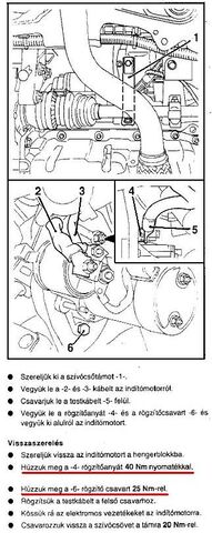

body007
#103528
Van egy másik rajz is, itt érthetőbben írja.
A rajz szerint felül tőcsavar van, ez rögzíti anyával az önindítót. Utána van a test saruja, amit egy másik anya rögzít. Ami nekem furcsa, hogy a rögzítőanyát 40Nm nyomatékkal, az alsó rögzítőcsavart 25Nm nyomatékkal kell meghúzni.
Igen, azok a csavarhelyek
Ez meg a két kábel, ami a mágneskapcsolóra megy: -
