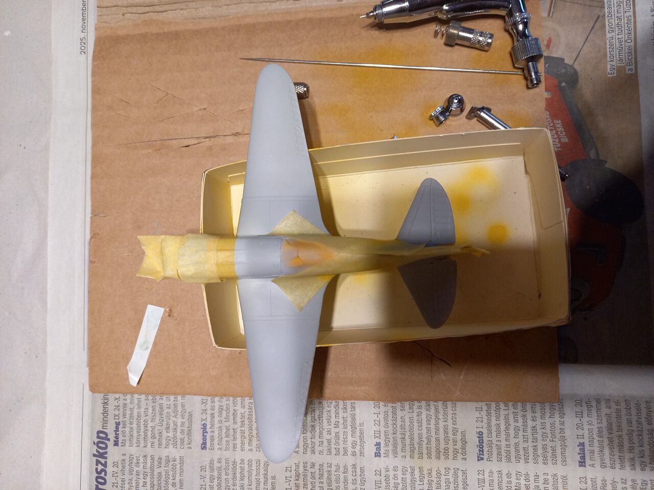

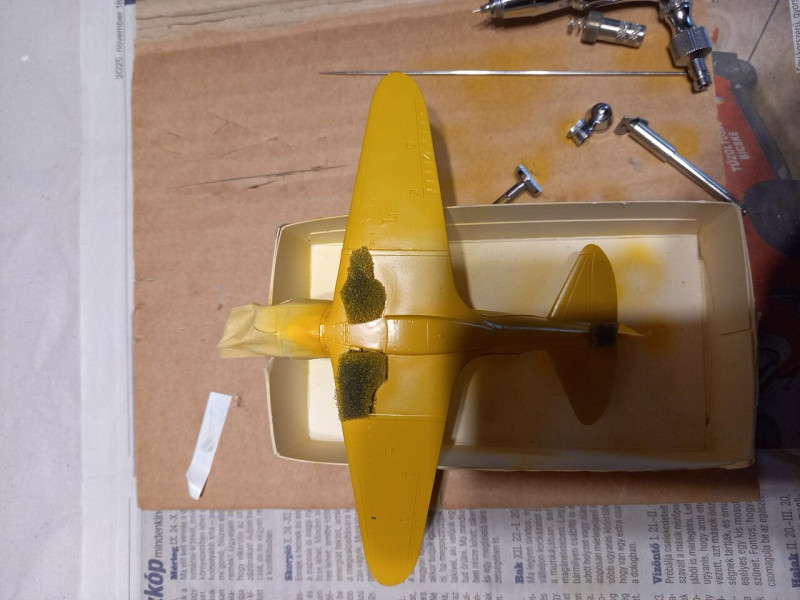

Én épp egy MIG-3 at építek. Ki mit csinál?
[kép]
