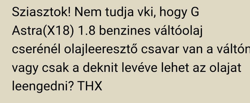

Sziasztok! Nem tudja vki, hogy G Astra(X18) 1.8 benzines váltóolaj cserénél olajleeresztő csavar van a váltón vagy csak a deknit levéve lehet az olajat leengedni? THX
