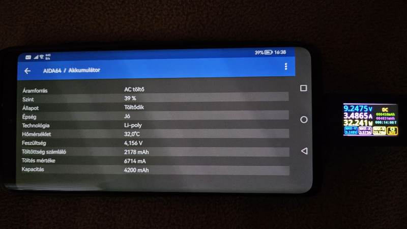

Akkor ezen HSZ illusztrálására berakom a teszterem tesztjét...
Nemrég lőttem Alin.

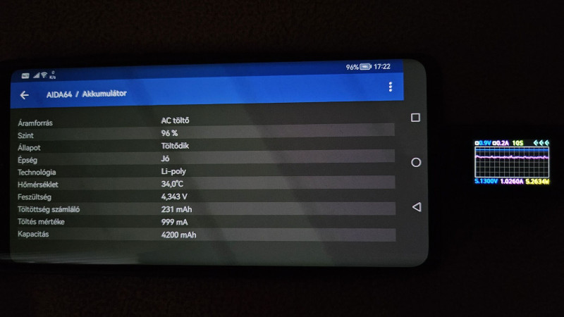

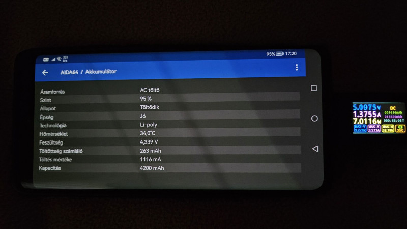

Töltés elején (még 39%-nál) 9.2V, 3.5A, 32.2W, mindez Aida64-ben 4.156V, 6.714A, 27.9WTöltés végén (már 95%-nál), ~5V, ~1.3A, 7W, Aida64: 4.339V, 1.116A, 4.8W, mérési hiba.
(Meglehetősen nagy szórást mutat, ahhoz képest vicces a 4 tizedesjegyes kiírása...)
Amúgy van benne ilyen grafikus mód is, szóval jópofa, de ez igazából úgy lenne érdekes, ha valahogy az adatsort tudná elmenteni, aztán lehetne nézegetni táblázatkezelőben.
Ui: nem olvastam a leírást, szóval elfelejtettem, hogy nullázni kellett volna a teszt elején...
Nem baj, nem ezen akartam megmérni az akku kapacitást, érthető okokból: nem arra van.
(Igazából az érdekeit, hogy mit csinál a töltő, amikor különböző állapotokban van, arra jó!
Meg magában le tudja kérdezni a töltő képességeit, elvileg ki is kényszeríthet módokat...) -
Dr. Szilikát
jojoando #564 üzenetére
USB-teszterről szól a dolog, amihez még egy gondolatot hozzátennék, ha már így belementünk.
Korábban 1 A töltőáramig a telefonok is a töltésszabályzást megoldották általában lineáris / disszipatív szabályzóval (mint a beszerezhető TP4056 modul például, de nem pont ilyennel, csak az elv szempontjából).
Ez azt jelenti, hogy az 5 V --> 4,2 V különbözetét az árammal szorozva (W) elfűteni. Ebben ez esetben például 1 A áram folyik 5 V-ról és ugyanannyi az akkuba is. Így az 5 V-on mérhető Ah érték is ugyanaz, vagyis releváns az akku tekintetében.
Nagyobb teljesítményeket azonban már nem lenne jó elfűteni, ezért 1 A felett, illetve a feszültséget is növelve már DC-konverterre van szükség, amire viszont a transzformációs elv érvényes: nagyobb feszültség, kisebb áram vagy fordítva (mínusz a veszteség). Az áram és feszültség szorzata ugyebár a teljesítmény, amit egy trafó is átvisz (AC), csak egy kicsit elfűt belőle.
Így az USB teszteren már nem azt az áramot látjuk, ami az akkuba folyik, hanem nagyobb potenciálon kevesebbet. Ezért érdemes lehet olyan tesztert keríteni, ami Wh energiát is mér, ami potenciálfüggetlen, legfeljebb a veszteséggel kell még kalkulálni.
Ökölszabály szerint 80-90 % hatásfok talán becsülhető, melegedéstől függően.
